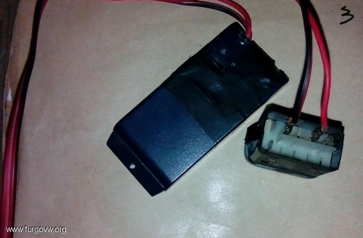

El conjunto queda así:
Solo falta buscarle un sitio accesible, en el interior y que pueda emitir desde el.
he mirado y en la zona de los pies del acompañante parece buen sitio
Tengo pensado hacerle una carcasa de plástico o del corcho ese que traen los aparatos electrónicos, por el tema de los baches y asi...

Matteo

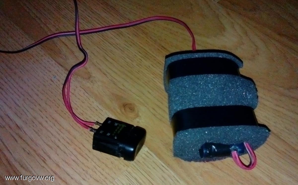

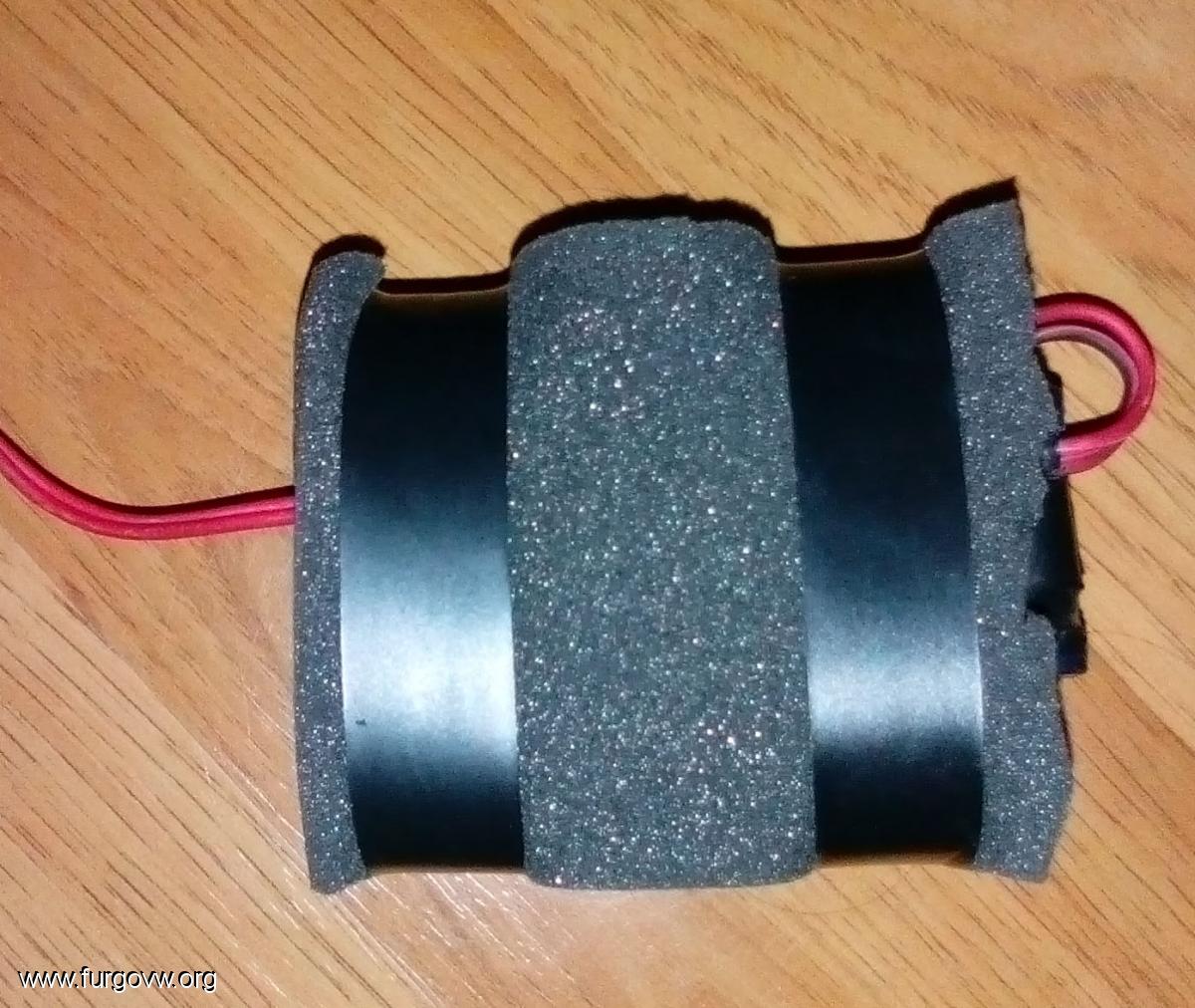

hoy no he podido hacer mucho... sólo hacerle la protección al mando. Así queda terminada la fase I, ahora falta la II, la instalación en la furgo.
Para la protección he usado un recorte de espuma que tenía por casa, le he fabricado un rebaje y metido el mando.
Os pongo unas fotos

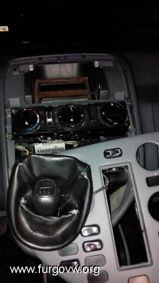

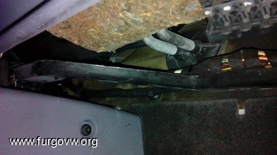

Hoy he desmontado el cuadro de mandos y colocado el mando en la furgo.
Os explico los pasos:

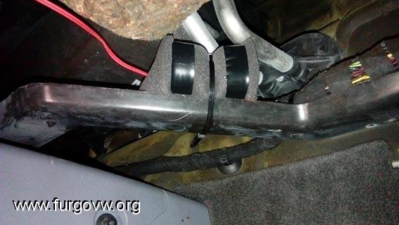

Lo primero ha sido buscarle sitio, para mi el mejor es este:
En los pies del copiloto.

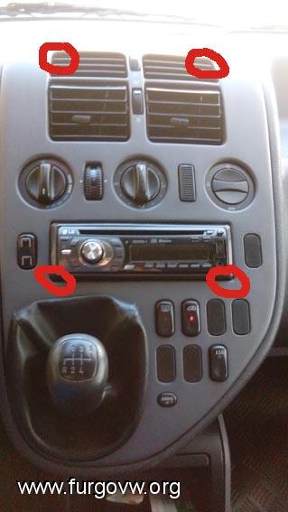

Despues toca desmontar el cuadro, hay cuatro tornillos. Dos se ven  y los otros dos hay que soltar la radio para quitarlos
Matteo
El plástico sale tirando con cuidado, la parte de adelante se atasca un poco, pero con un poco de maña... sale.

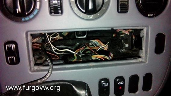

Colocamos el mando en su sitio, bien agarrado y pasamo el cable hasta arriba. (muy fácil).

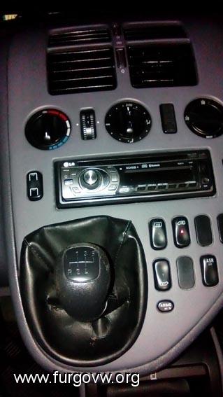

Solo queda poner el botón en el sitio que nos guste y conectarlo correctamente.
Eso es todo, gracias y hasta el próximo brico!
