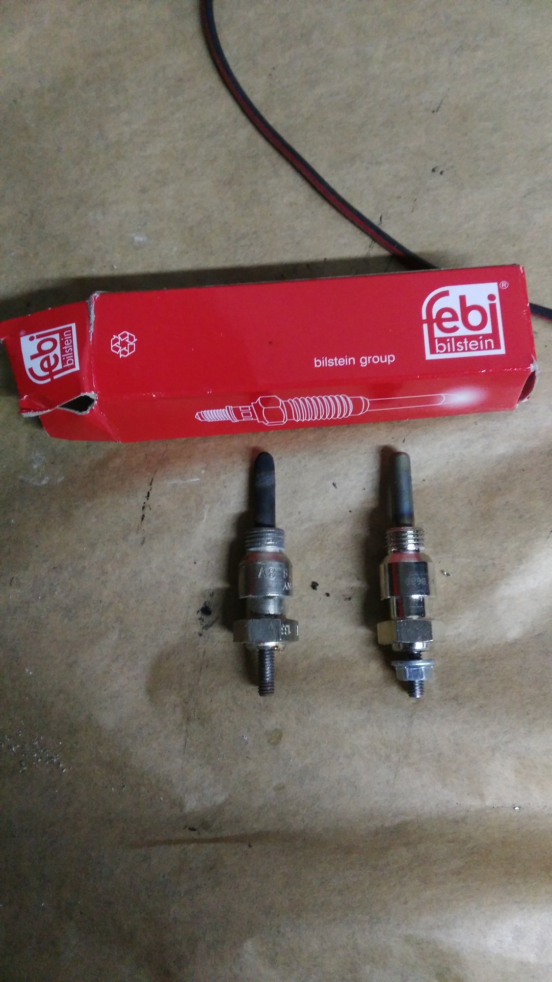

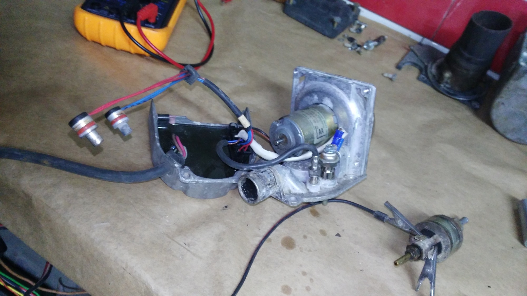

Pos na, ya me llegó la bujía, pero no ha habido suerte, la he puesto y na no hace nada, ni por arrancar, ya solo me keda pensar k el fallo está en la centralita
Ni el ventilador arranca, ni la bomba ni na.

Si la bujía nueva la comprobé con el polímero, y daba continuidad, pero no pude mirar los valores k salían en el vídeo k puso andioak  pues no se ve bien en el vídeo dónde está puesto el polímetro para medir eso.
Los sensores no los comprobé todavía, y la k tengo puesta ahora k va, no tengo intención de desmontarla.
Probaré con la de la Vito de mi hermano k tampoco arranca y se la tengo k destripar también para ver porque no va, y sino pillarme una de desguace para tener de repuesto.

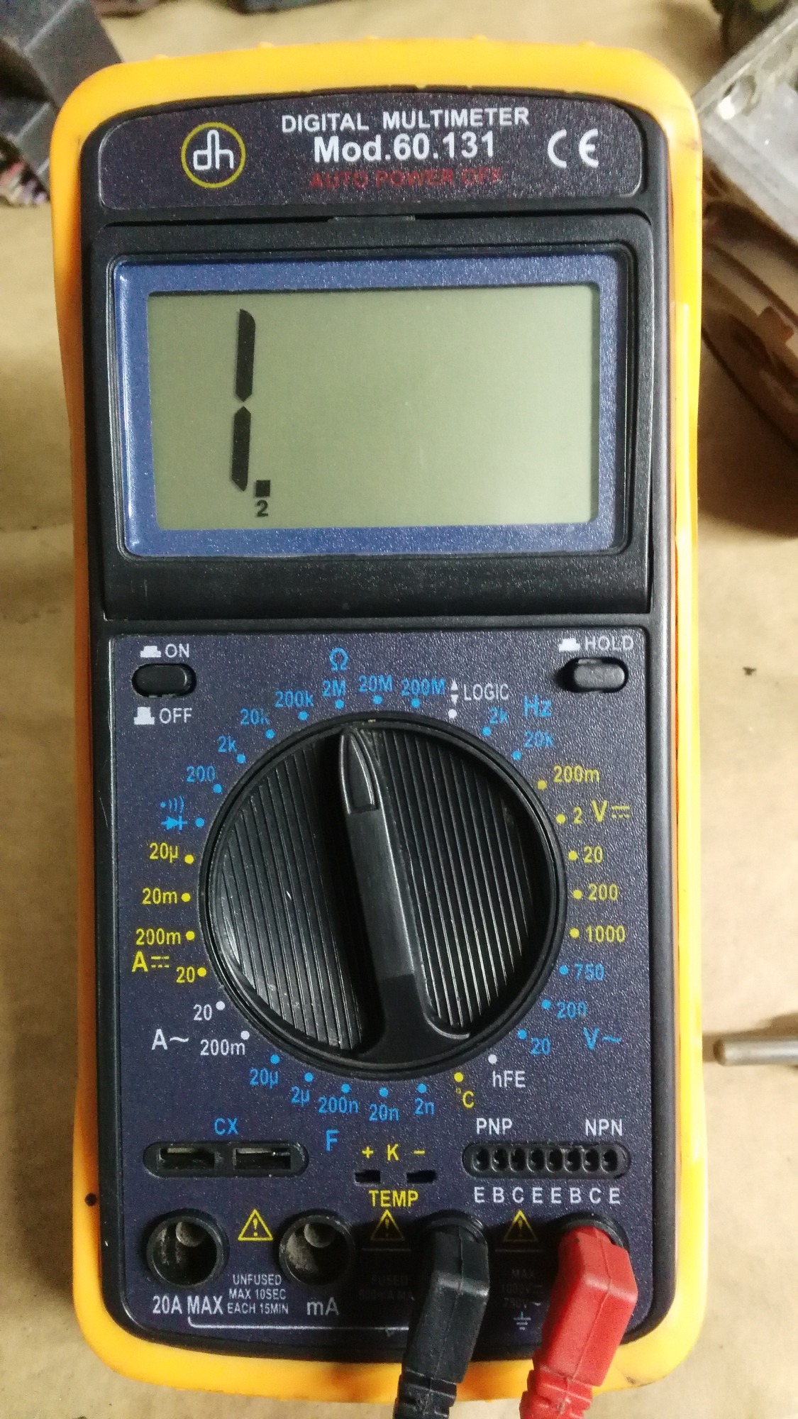

Este es el polímero mío.
Donde tendría k ponerle para medir el valor de la bujía como dice el vídeo??? Algún experto??...
Yo he probado con todos y no mesa en ninguno ningún valor, solo continuidad
Armenteirano 25
Sin ser experto en electricidad ni tampoco vi el vídeo,
Pero en general, polímetro 200ohms rojo conexión,negro rosca,tiene que dar un resultado bajo,si es infinita mal asunto,otra (como lo hago yo) rosca a massa de una batería,y un cable del positivo de la batería,dar unos toques a la conexión eléctrica de la bujía y si da chispas pues bien
