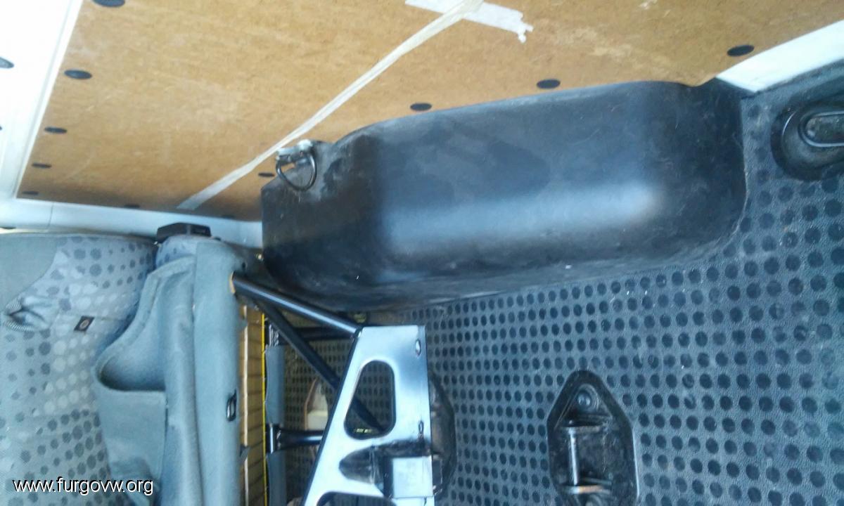

Buenas, estoy empezando con la furgo (caddy tramper 2014), tengo varias dudas, la primera es que he instalado un deposito de 48l para una ducha con acople rápido y genial pero me falta como rellenar el deposito y ventearlo ya que cuando funciona la ducha se escacha hacia adentro, si usáis algún sistema en especial o algo.

Yo respecto al tanque de agua te recomiendo...yo suelo rellenarlo por la misma tapa, pero además le tengo puesta una toma de conexión rápida para mangueras de jardín por un lateral. Porque si sólo tienes una salida del tanque, cuando usas mucho la ducha se crea un vacío dentro del tanque y le cuesta a la bomba sacar notándose en la reducción del caudal. Parece una tontería pero tiene su lógica

Eso mismo es lo que me pasa, lo deje todo bien sellado para que no hubiera fugas de agua y ayer usándola me di cuenta que el deposito se estaba empezando a escachar.
había oído algo de unos aireadores o algo así, un pequeño racor con una boya que si llega agua cierra pero deja entrar y salir el aire para cuando rellenas o gastas el agua.
pondré algo con conectores de jardinería que me permita rellenar por ahí y entre aire cuando este usando la ducha con una válvula para dejarlo cerrado cuando quiera porque el tapón grande no me queda a mano.

El martes si me acuerdo le saco una foto. Es eso super sencillo un racor con un trozo de manguera 10cm por encima de la altura máxima del tanque y listo. La bomba que le puse yo es de las sencillas sumergible (10€) y va super bien para la ducha

Ok, si mi ducha tiene una bomba de esas sumergibles que antes usaba en una garrafa de 20L donde podías desenroscar un poco la tapa y entraba aire pero he cambiado a un deposito de 48L que ocupa un pelin mas pero es mas del doble de agua y la verdad genial pero se me deformaba y perdía algo de rendimiento la ducha. A ver si actualizo mis fotos esta tarde.
