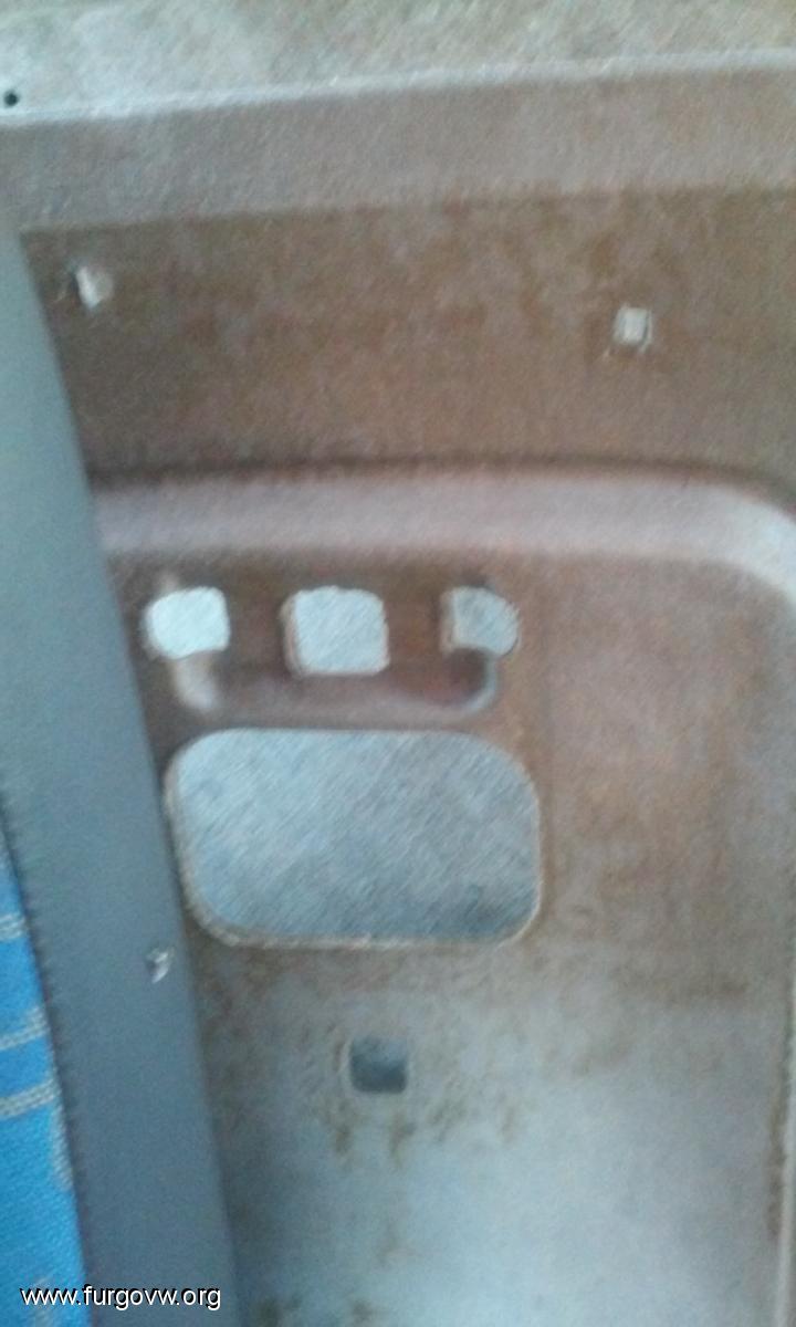

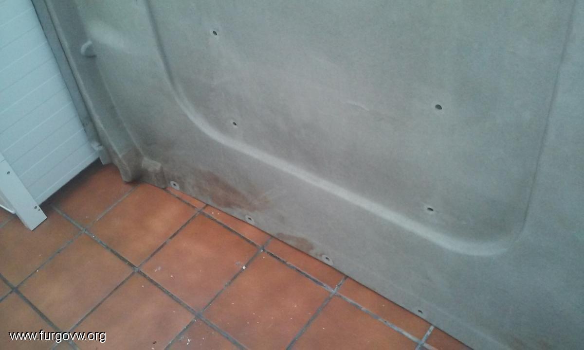

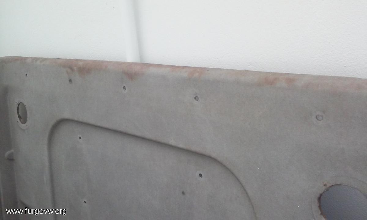

bhenhurt3
Fracaso total en mi intento de limpieza con el techo, mañana buscare pintura textil y a pintarlos a pistola, dejo pruebas del delito, el antes
y despues,
cachisss
