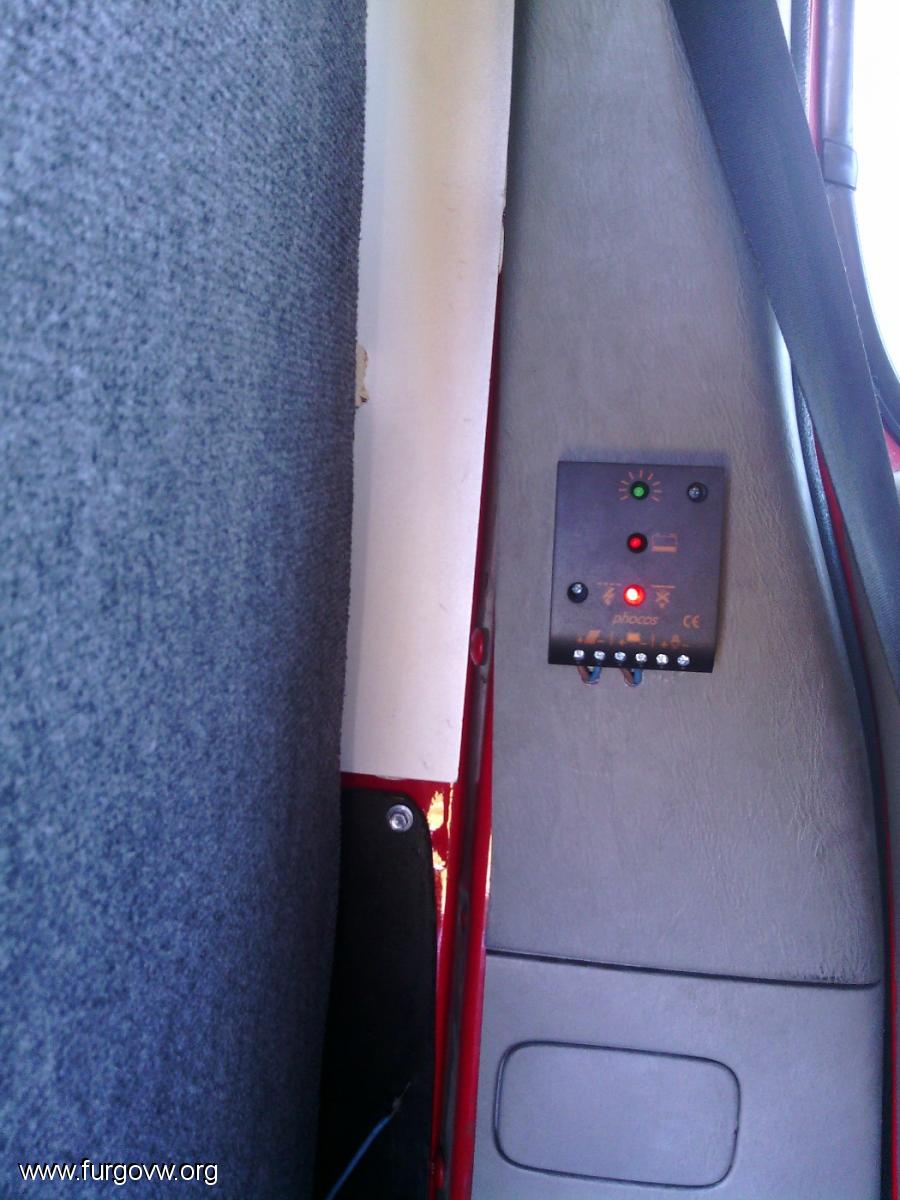

Septiembre 27, 2014, 00:56:11 am #18 Ultima modificación: Septiembre 27, 2014, 01:01:25 am por klaustere6820@gmail.com

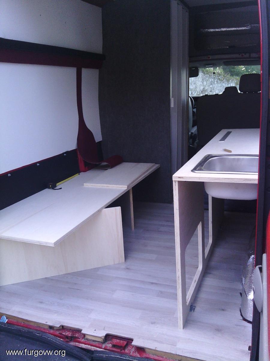

aqui de nuevo,fijando placa y regulador,
al mobiliario de la cocina va fregadero,cocina y nevera,

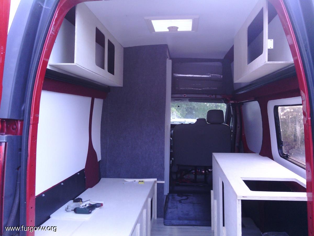

pues bueno despues de tiempo y ya rematada,el dueño se encargo de los telares y acodicionamientos y este es el resultado.....espero os guste

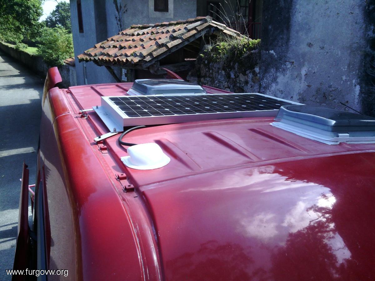

vehiculo en ruta.

Argibay
Llego tarde pero solo una critica, lana de roca directamente pegada a la chapa para aislar no es lo mejor, la lana chupara la humedad,condensacion que se forme, y con el tiempo oxido.
si,pero fue el gusto del dueño.....las wesfalia antiguas llevan lana de roca,esto en realidad no es la tipica lana de roca es parecida.
