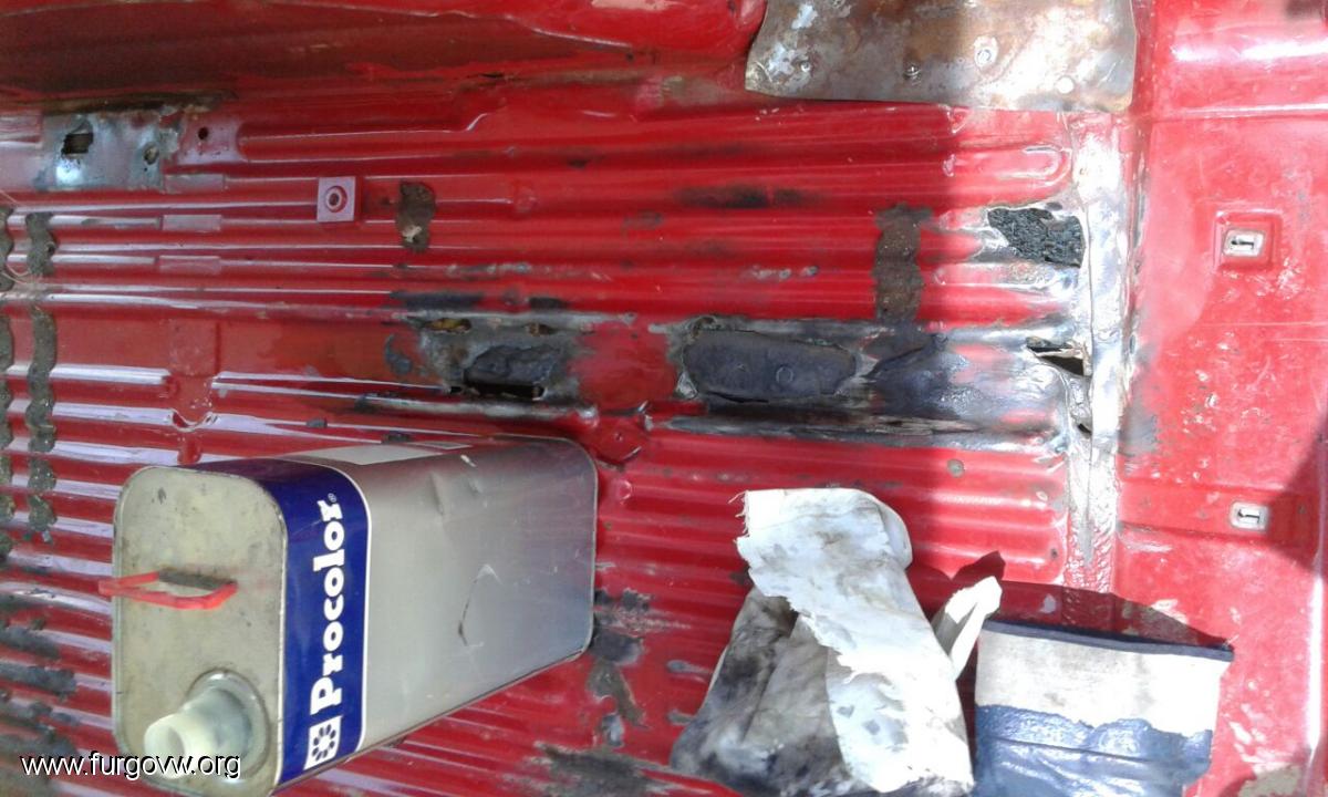

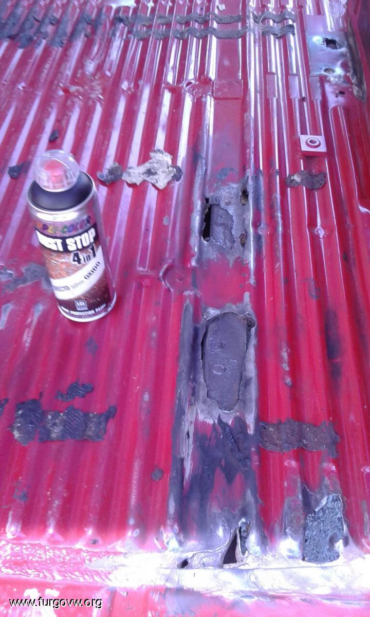

lijalo con cepillo de alambres de taladtro o rotaflex hasta q desaparezca completamente el oxido.
Despues si no hay agujeros limpialo con disolvente. Precio lata litro 4 euros.
hay en la actualidad unos convertidores de oxido q tambien son pintura. Vienen en espray y son realmente buenos.
precio 15 euros. Despues de limpiar con disolvente usamos uno de estos.
Disolvente.
Convertidos e imprimacion en uno. 15 euros
Si tienes algun agujero te recomiendo si no quieres soldar q pongas resina de poliester.
despues de lijar, usar un neutralizador de oxido, imprimar yo pondria algun parche de resina de poliester.
cortar la tela mas grande q el agujero y despues de usar la resina con la mezcla adecuada del catalizador empezamos a poner paños q hemos cortado con anterioridad. Yo creo q entre 3 o 4 esta bien.
luego volvemos a pintar cuando este bien seca.

Nosostros lijamos con cepillo de púas, soldamos algunos agujeros y luego le dimos una capa de antigravilla.
