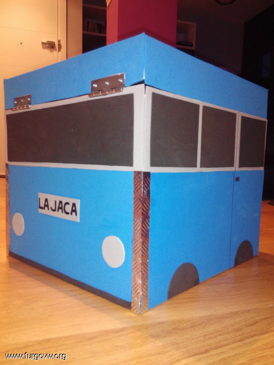

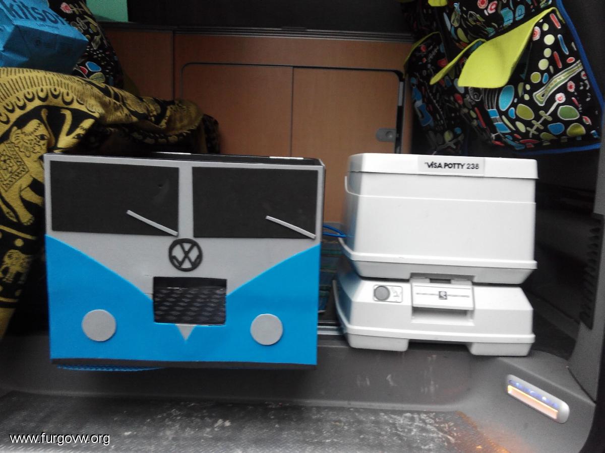

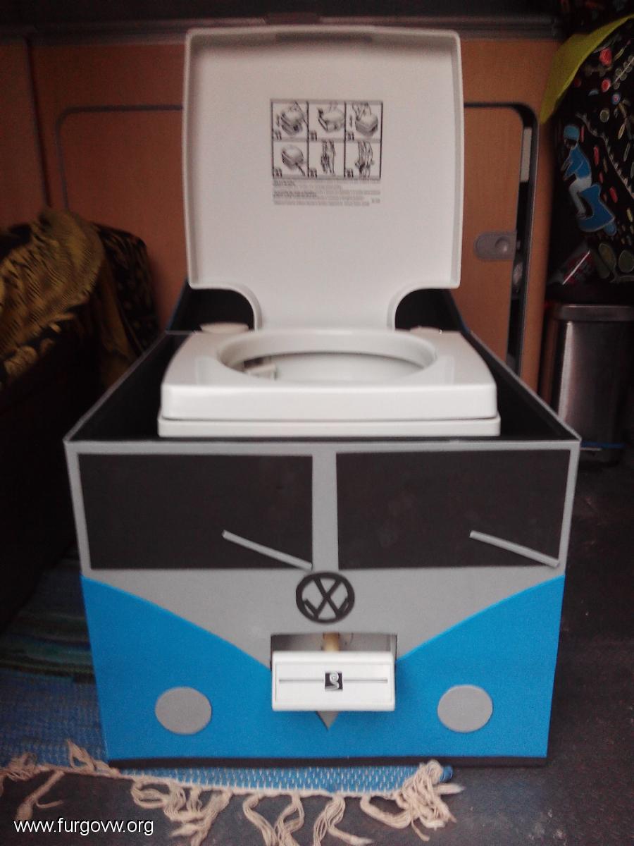

Hola a todos!! Pues ya aburrida ya de que nada más abrir la furgo siempre se viese a nuestro amigo el potty, y después de ver en el foro que unos cuantos os decidisteis por hacerle una casita, me decidí a hacerle una también, que además de dejarlo discreto, sirve de asiento o de baúl cuando no llevamos el potty!

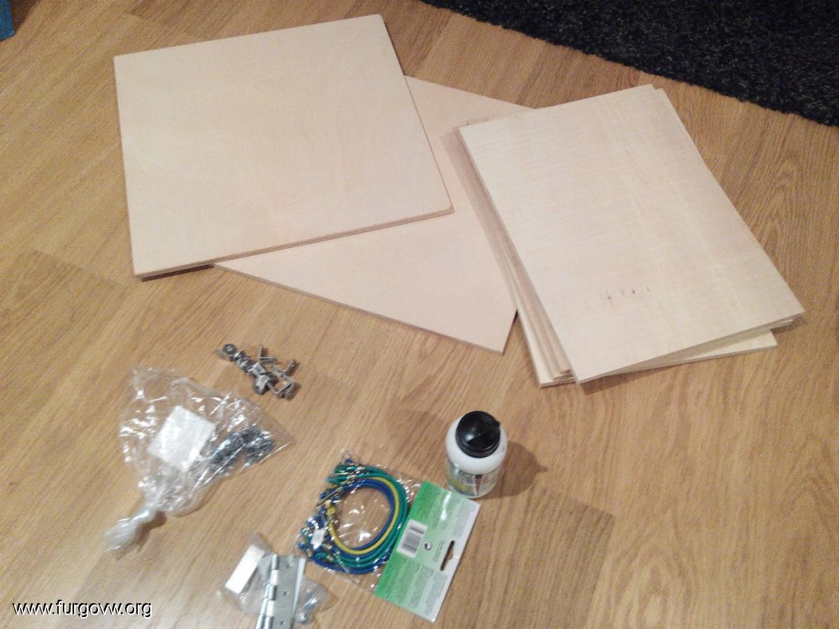

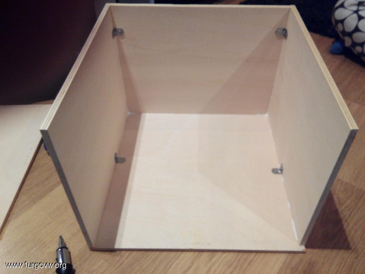

Lo primero fue medir bien el potty y decidir el tamaño de la caja... Lo hemos hecho dejando un poco de holgura para poder meter y sacarlo sin mucho problema

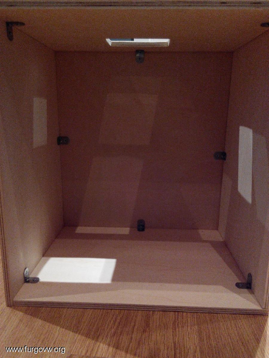

Los materiales en leroy merlin... las tablas son contrachapado de 1 cm. Los cortes mas grandes te los hacen allí mismo, pero para la tapa hubo que hacer uso de la caladora y la lijadora de andar por casa, de esas que te compras para las manualidades y usas menos de una vez al año ;-)

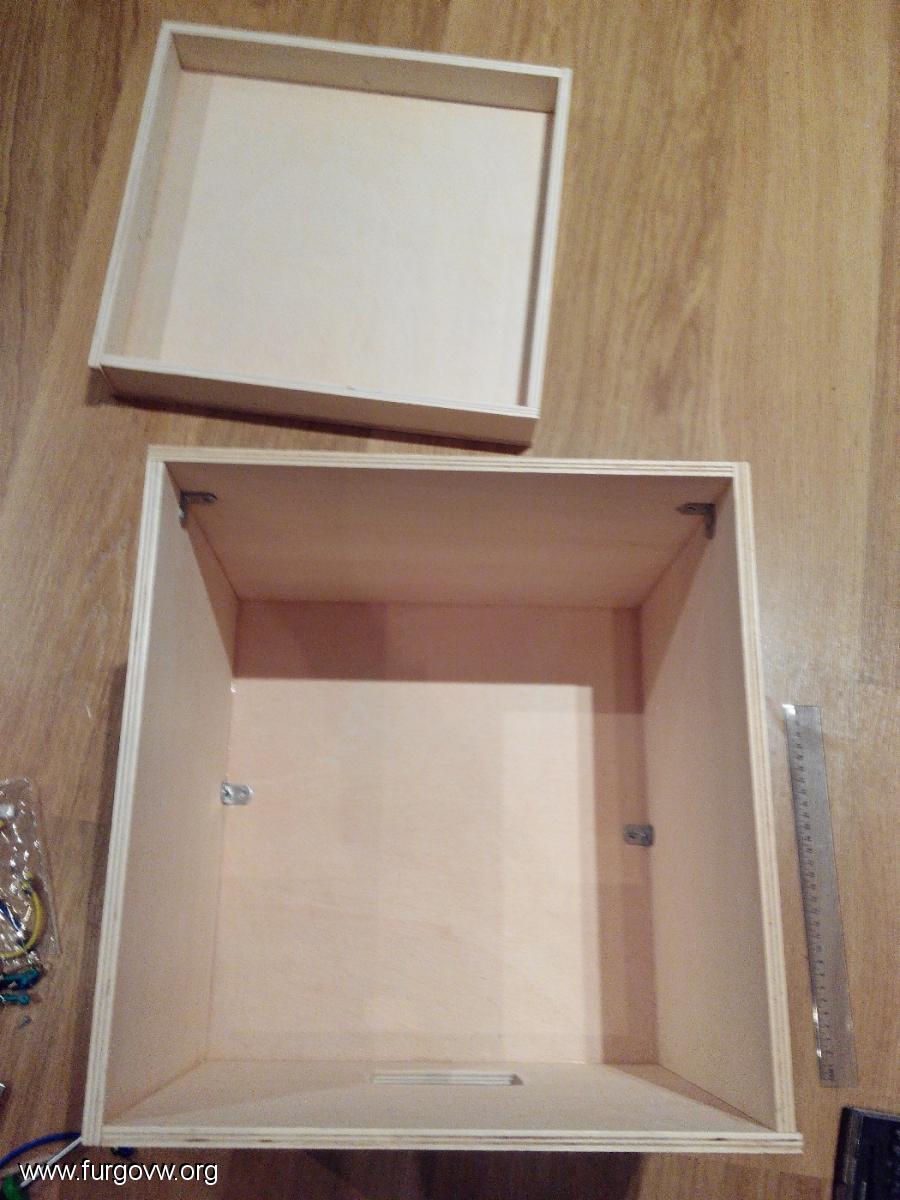

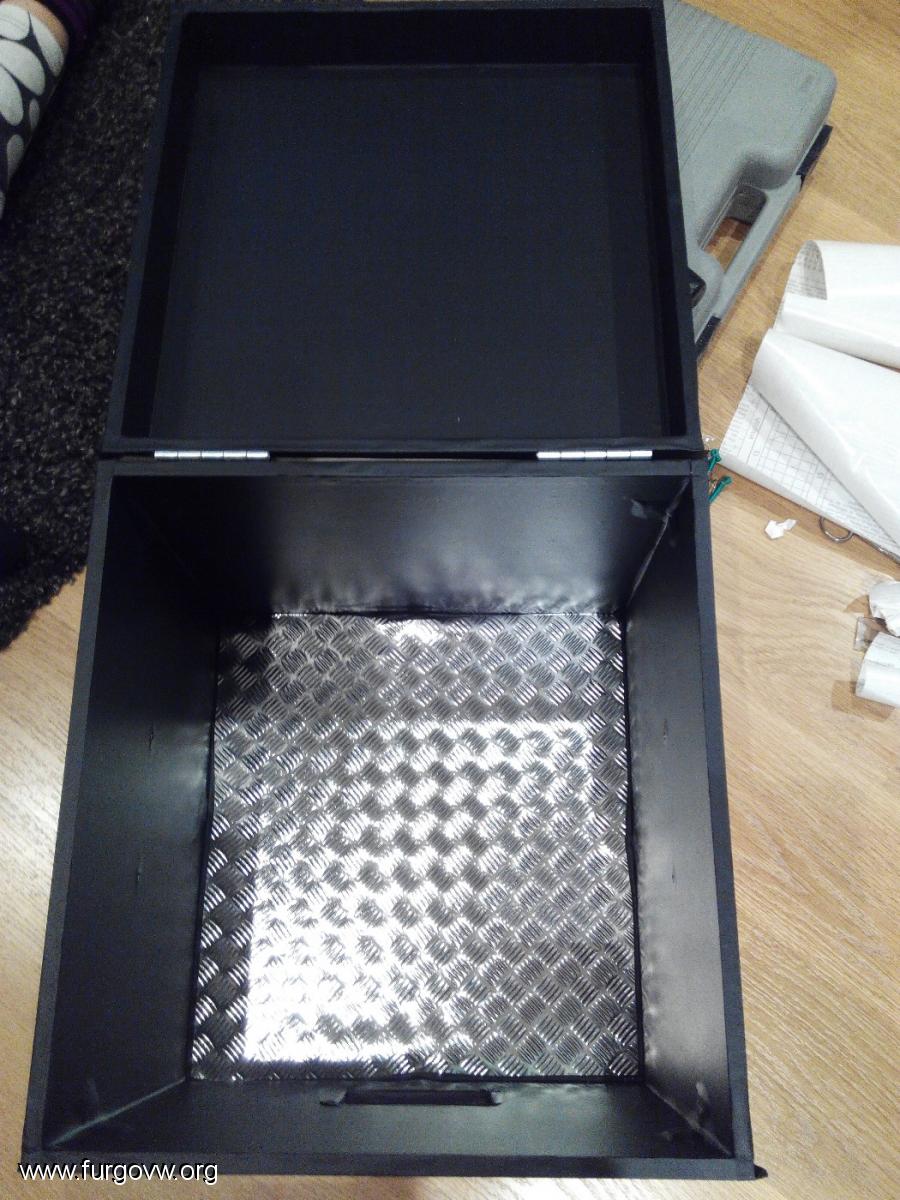

Una vez todo cortado (no tengo esa foto) empieza el pegado... Bien reforzada para que no se salga, incluso clavos por si acaso....

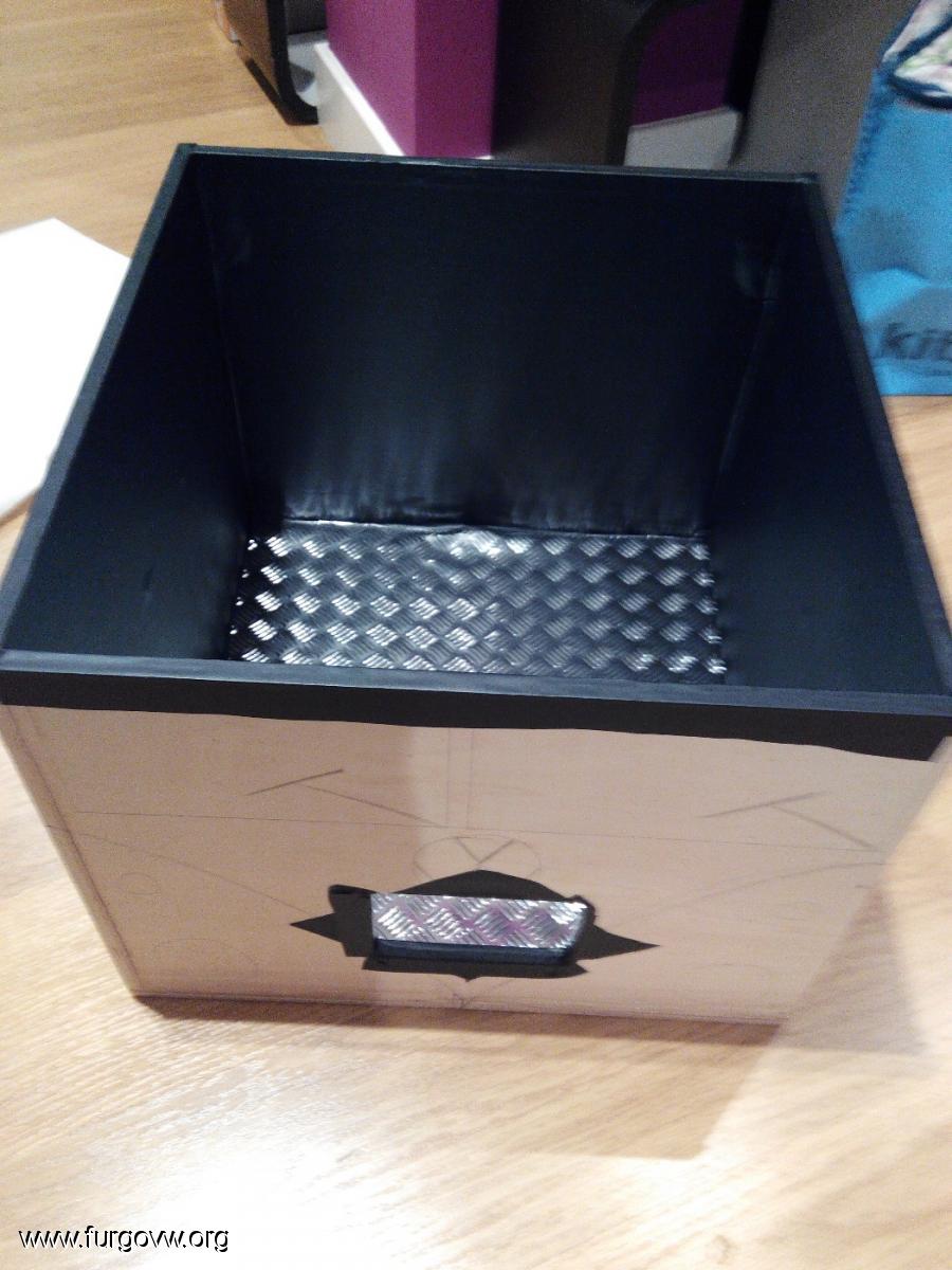

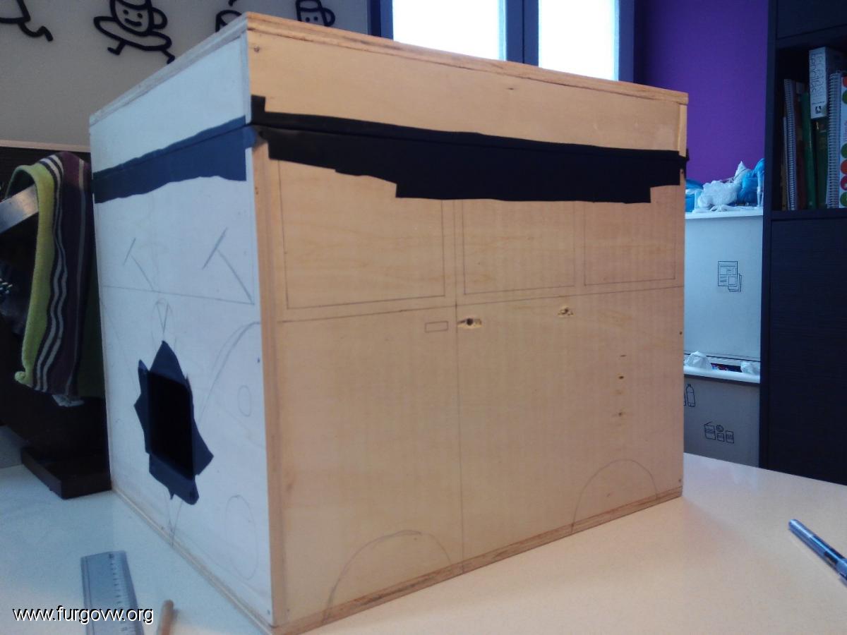

Forrada por dentro para que no se estropee la madera...

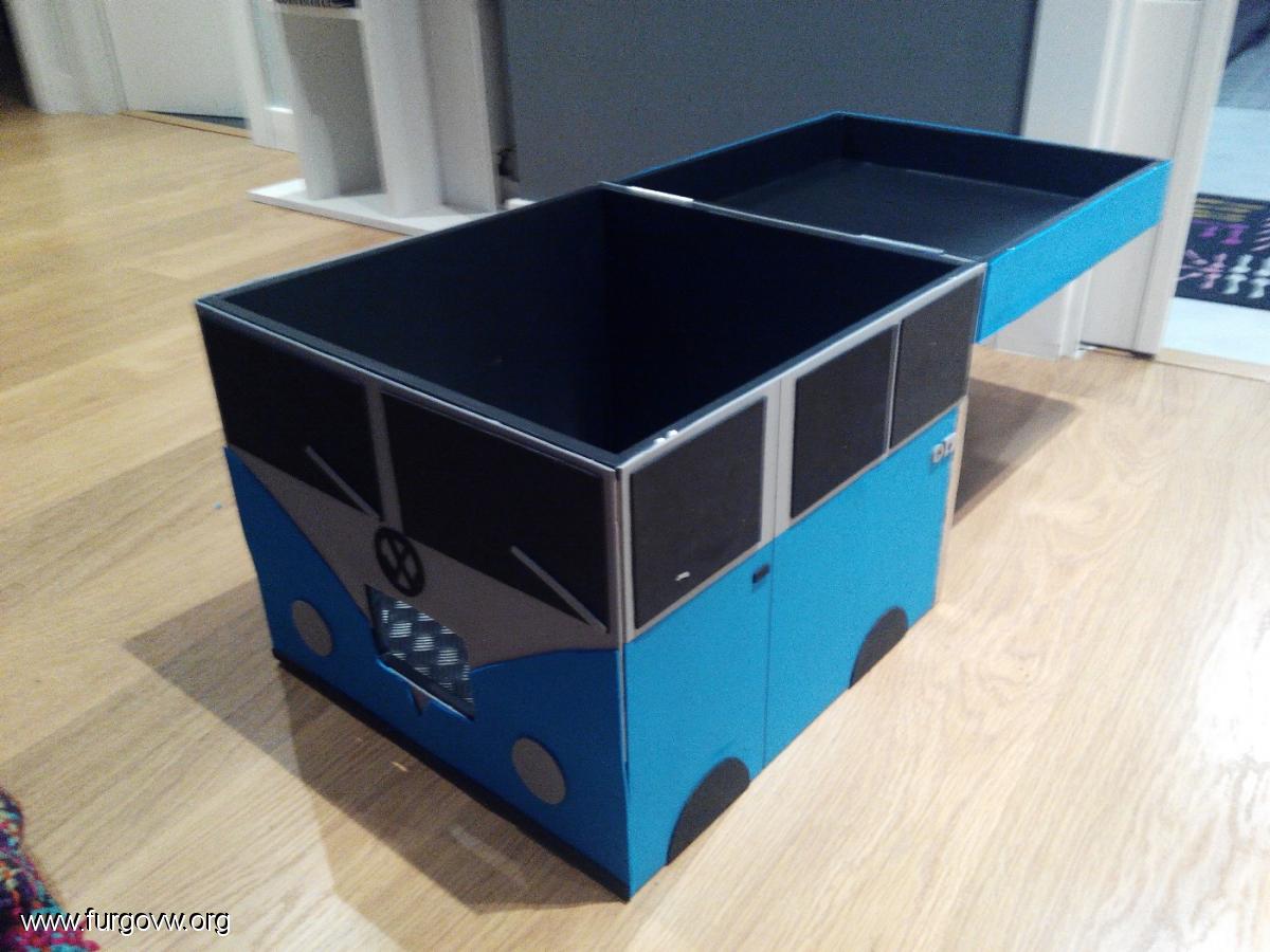

La tapa va unida con unas bisagras.

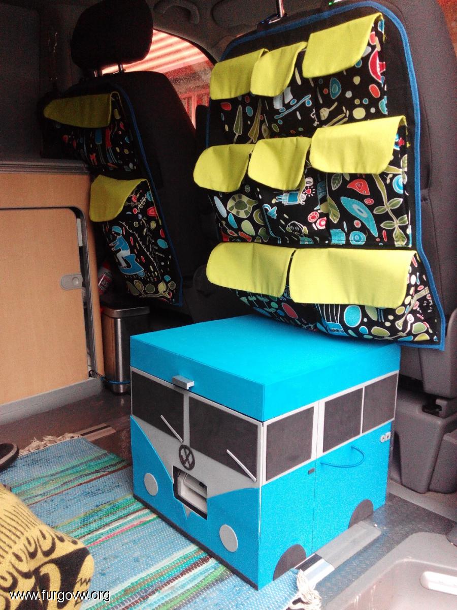

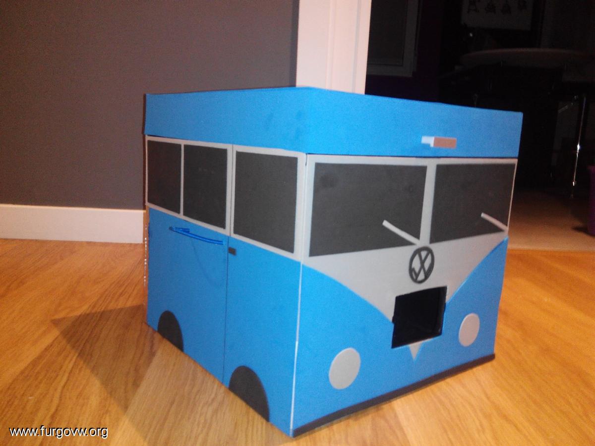

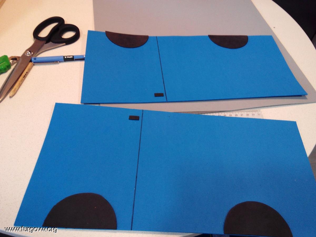

Y una vez forrada por dentro y para terminar de darle el toque personal, decidimos forrarla de goma eva, se estropea con mucha facilidad, pero nos gustaba como quedaba y además es barato si se quiere cambiar...
Ahora que lo hemos probado en una escapada, hemos comprobado que las asas laterales (pusimos unas gomas) deben ser rígidas para poder moverlo y no quedarse en el intento, así que habrá que cambiarlas, y le falta poner un cacharrito (no se su nombre científico), para que no se vaya para atrás tapa, por lo demás justo lo que buscábamos, para sentarnos ponemos un cojín encima y listo!
Espero que os haya gustado!!

Tremendo diseño!!,  solo le falta ponerle unos leds en los faros para encender por la noche  ;D

Jo, y la bocina, que suene al levantar la tapa............. de las mas chulas del foro, si.

Muchas gracias!!! Desde luego seria un puntazo lo de los leds

diseño de vanguardia, muy original, simpático y funcional
para las asas, existen unas plegables para baúles que irían bien
