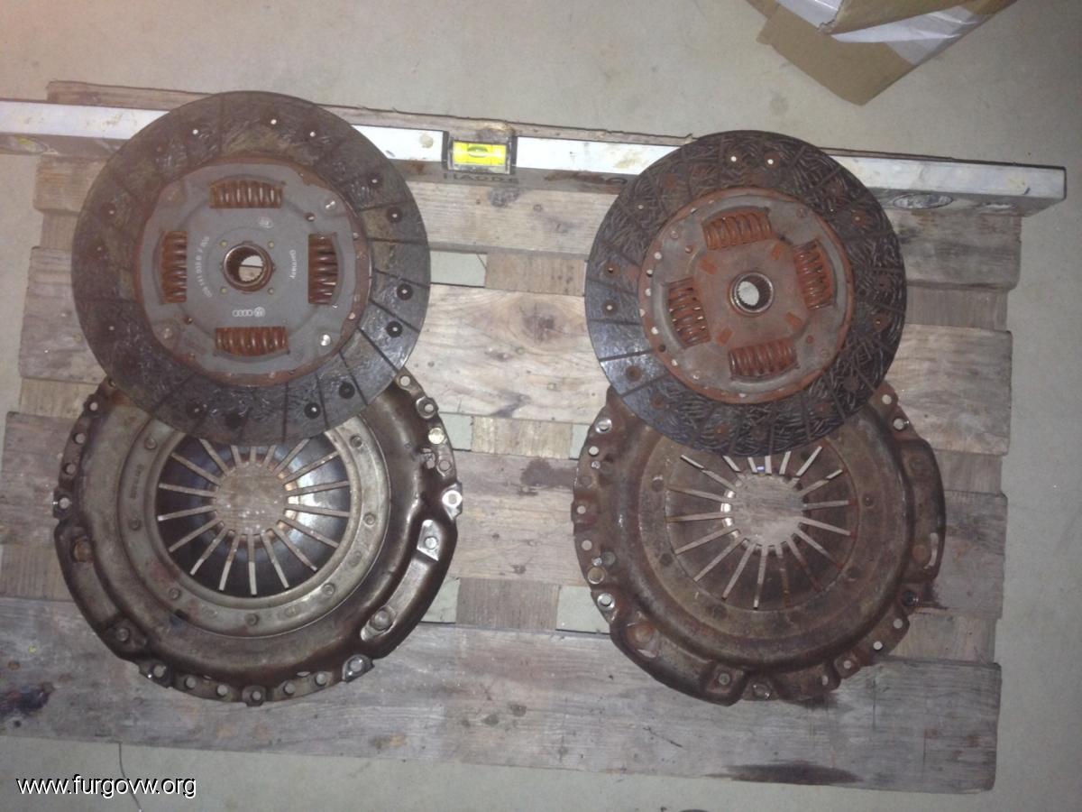

Ya los tenia visto Gracias. con el embrague que trae  tdi 1z que tengo, esta en bastante buen estado, supongo que soportará mas par aunque la furgo pese mas que un coche, el coche tendrá mas par y potencia y tiene mas diametro y muelles mas gruesos.

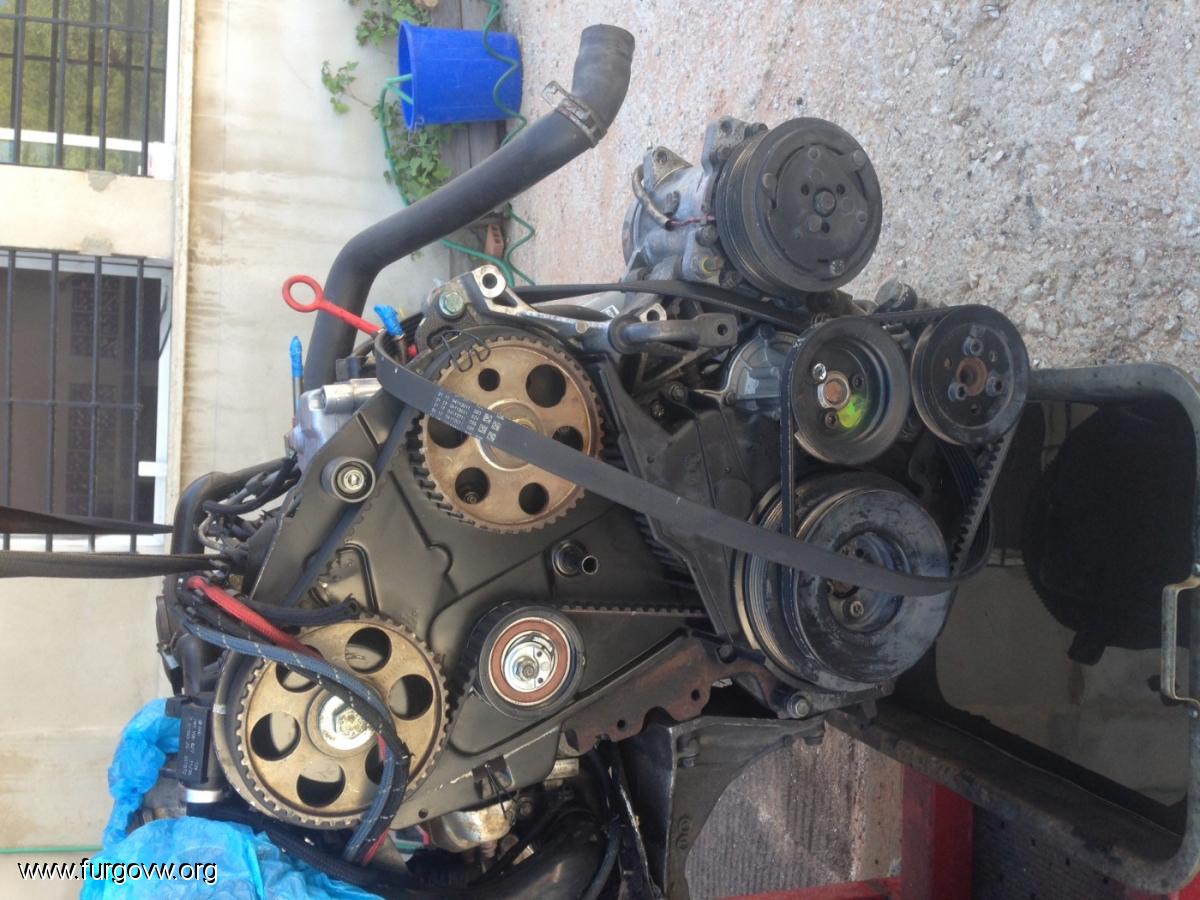

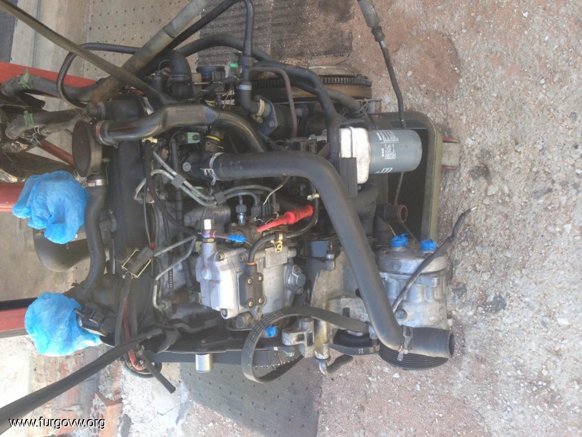

Bueno resulta que el afn si trae bimasa y hay que instalar todo original de la t4 pero en el 1z, coinciden dientes del volante, espesor, diametro de 280mm y en la caja de cambio casa perfectamente el estriado y todo el conjunto, que tiene exactamente la misma distancia es decir que creo que tiene que valer por fuerza.
aqui dejo unas fotos después de limpiar y examinar todo.
la varilla parece original del abl pero la propia varilla esta recortada y con nuevas marcas a mano. Parece que no estaba tan mal hecho el trabajo del anterior.
aqui podeis ver que el bloque 1z, no lleva los 3 boquetes del soporte motor, solo lleva 2.
aqui se puede ver a la derecha el embrague de la t4 y a la izquierda el del motor 1z. Parece estar en buen estado y midiendo con calibre todo entra a la perfección.

El tercer agujero es el tornillo de la carcasa inferior de la distribución
Tienes que montar la carcasa del abl.
