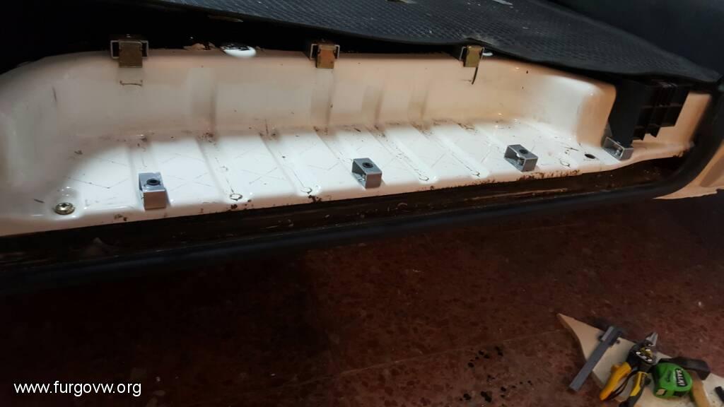

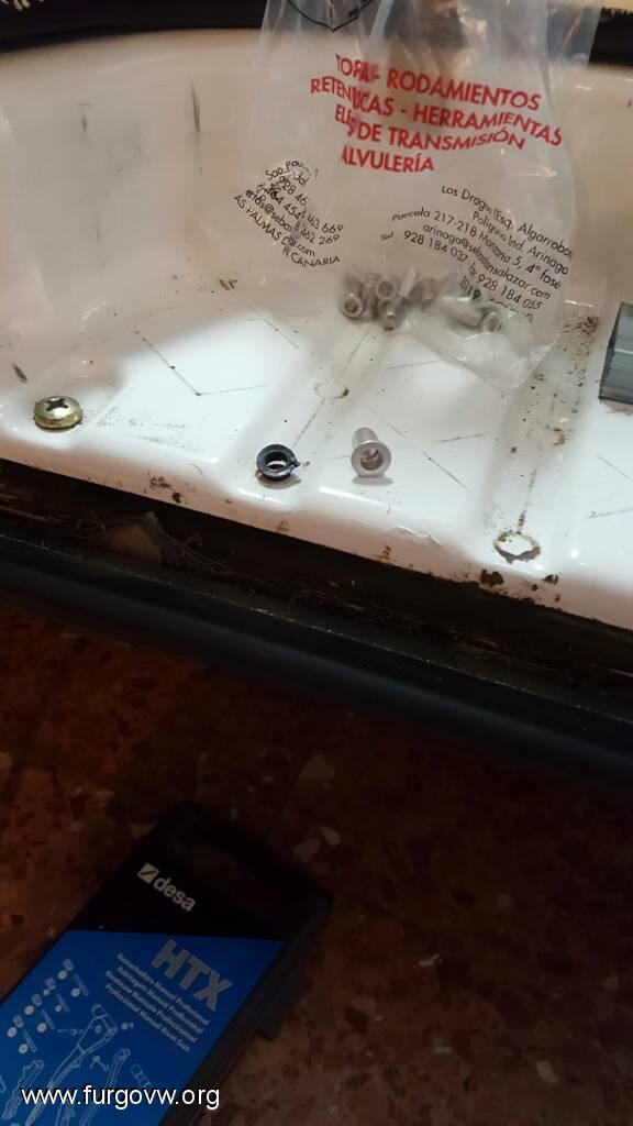

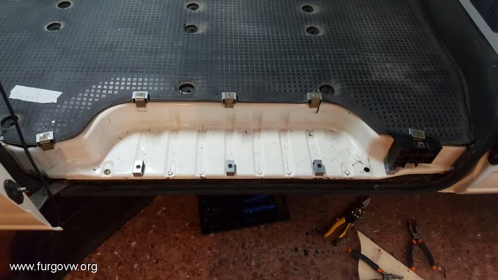

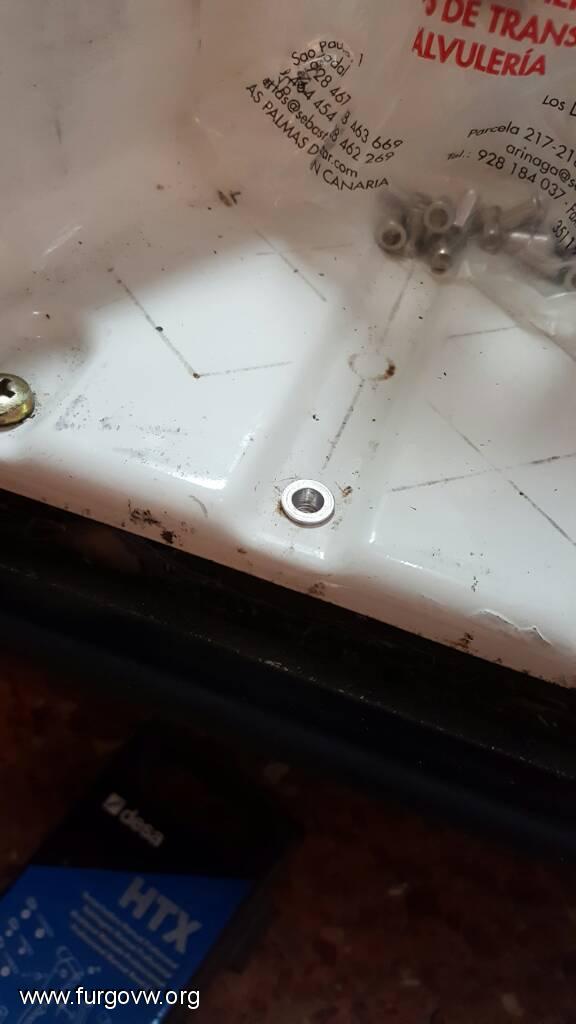

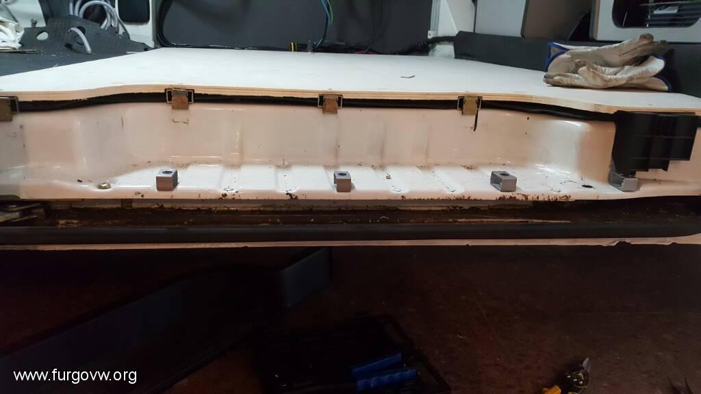

La parte baja del peldaño encaja sobre unos tacos de plásticos que encajan en la chapa. Retiramos los tacos e instalamos unas tuercas remachables de 6mm:

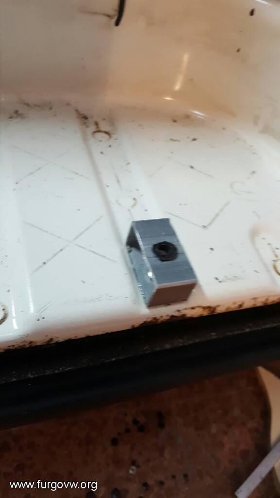

La altura que hay que compensar son 20 mm. Para ello usamos unos pedazos de perfil 40x20 que tenía a mano (retales del marco del techo):
Estas piezas las fijamos con tornillos allen M6x15.
Hacemos un taladro de 9mm en lo alto de las piezas y fijamos los tacos plásticos.

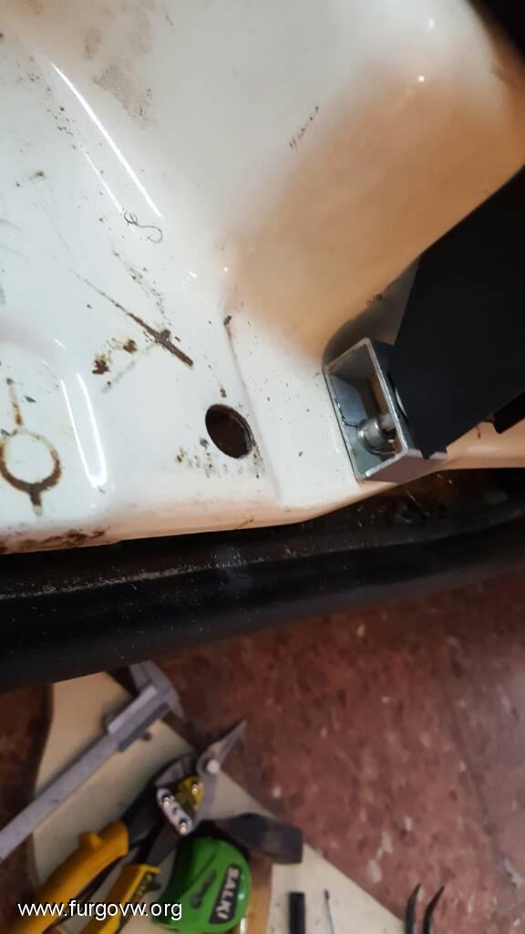

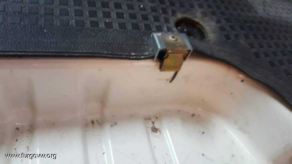

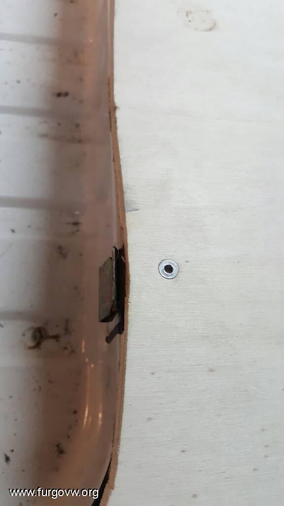

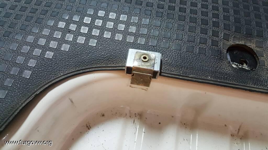

La parte alta del peldaño encaja en unas pestañas metálicas que hay que elevar 20 mm también.
Retiramos los remaches que agarran las pestañas y en su lugar instalamos unas tuercas remachables de 5mm. Fijamos las piezas con tornillos de 5x10 mm y las pestañas las remachamos con tuercas remachables de 4mm, a las que fijaremos el tablero. Unas fotos para aclararlo:

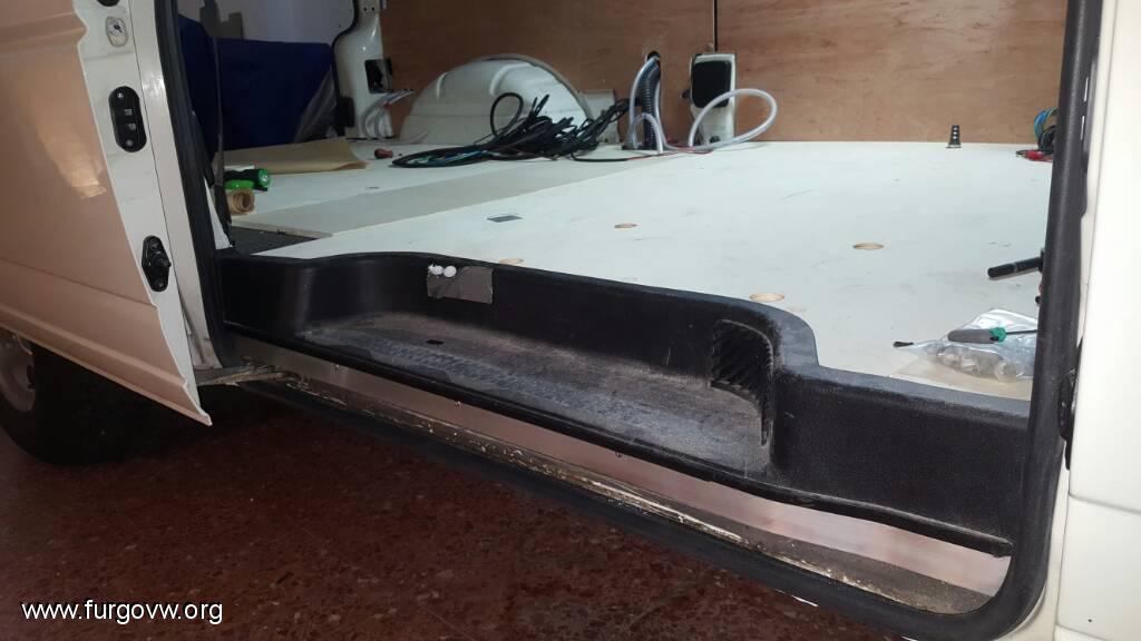

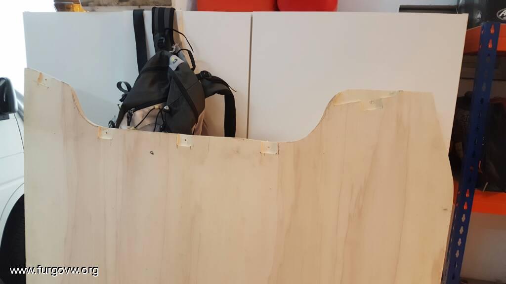

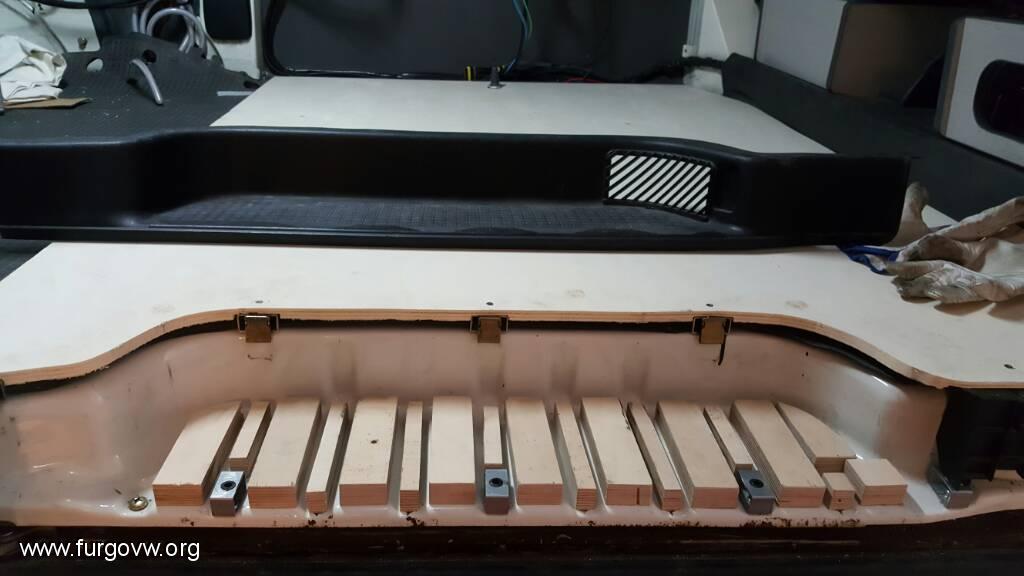

Ahora tendremos que rebajar el tablero 4mm, con la ayuda de la fresadora, en las zonas de contacto con los apoyos:

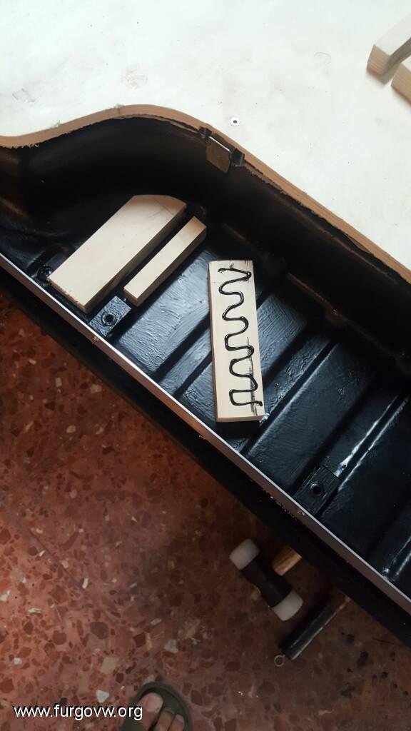

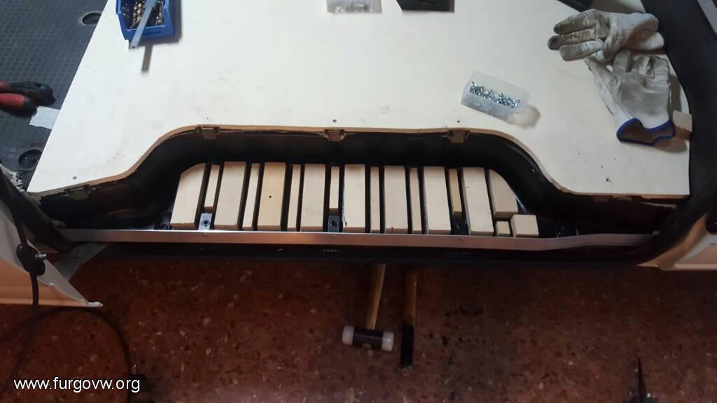

Ahora tendremos que recrecer el resto de los apoyos del peldaño 20 mm. Para ello uso madera contrachapada, doy los cortes pertinentes y lo presento:

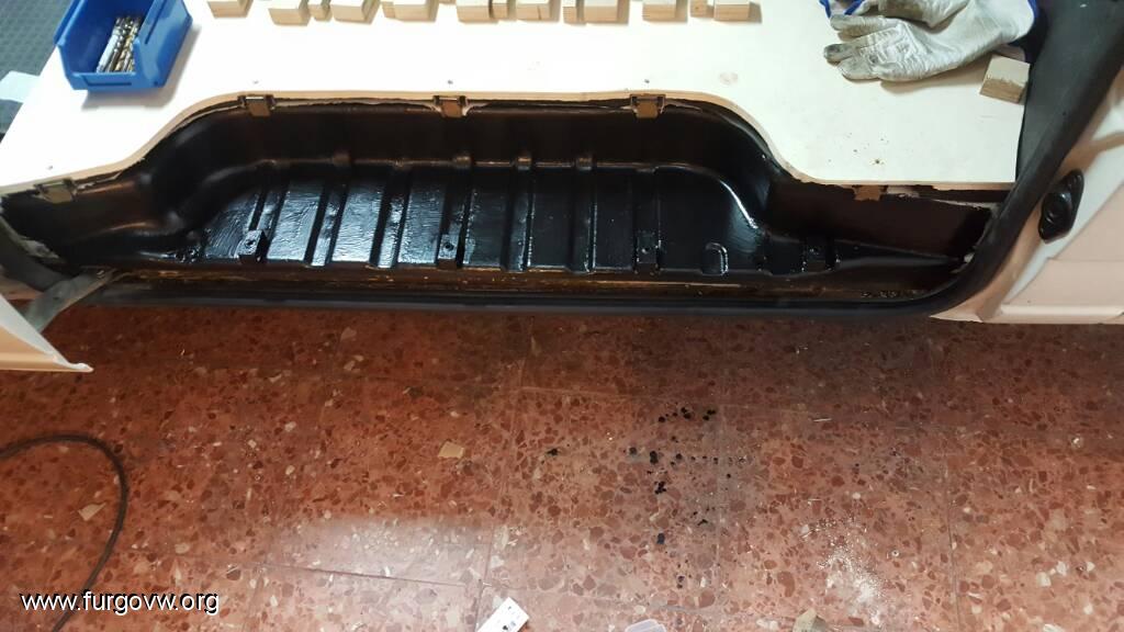

La chapa del peldaño muestra signos de oxidación, por lo raspo con el cepillo de púas y doy una mano bien cargada de fondo acrílico catalizado:

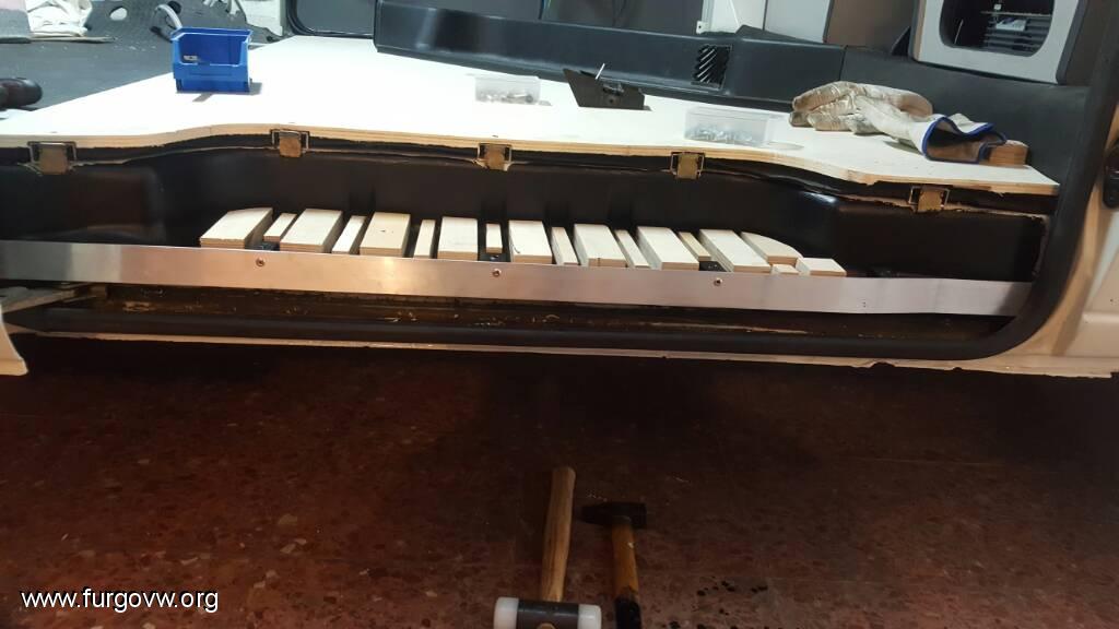

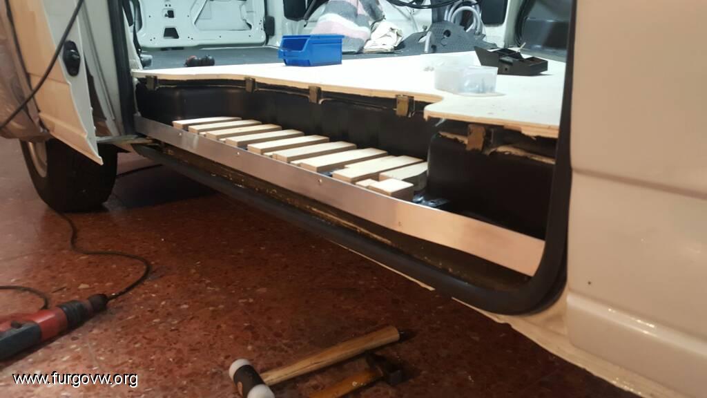

Para tapar el hueco inferior opto por usar una pletina de aluminio remachada a los nuevos apoyos, a la que previamente he dado forma:
Ahora toca pegar las maderas con masilla de poliuretano  (sikaflex):

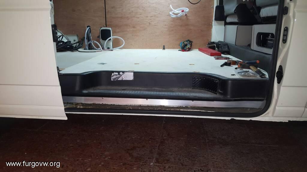

Y el peldaño presentado para ver el acabado:

Yo tambien tuve que elevarlo pero lo hice mucho más sencillo que tu ya que eso no se ve y quedó bastante fuerte tambien.
Ya de paso me curré una plantilla y le hice el escalón en aluminio rallado.
Buen trabajo.

El subir el escalón, con un trozo de chapa marina abajo y aumentar los enganches de agarre del escalón con chapa marina tambien. Yo primero vi que quedaba fuerte sólo enganchando a las chapitas de madera entonces no me preocupé por las grapas de abajo.
Por lo de la chapa de aluminio hice una plantilla en cartón y luego la pasé al aluminio.

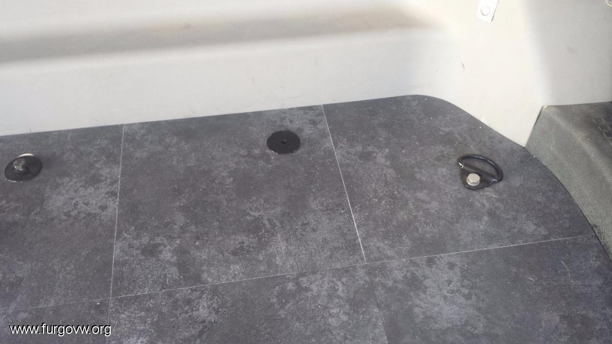

Suplementaré los anclajes originales con un manguito y un pedazo de tornillo M10 calidad 8.8. Después le pegaré unos puntos con la Tig...

Yo lo primero que miro antes de nada es la seguridad entonces despues de averiguar y comorar muchos tornillos y hacer pruebas caí en que la cabeza daba igual porque entra en las patas de los sillones. Sabido esto, compré tornillos de cabeza hexagonal (porque tiene cabeza grande y agarra más) de acero negro (lo más fuerte que hay en cuanto a material) y de dureza 12.9 (los más duros, vw monta 8.8).
Aproveché las arandelas soldando una tuerca, ennces el toenillo ya enrrosca y para que no se le acumulara la mierda ya que pasaba de los plásticos que trae los originales, rellené, toda la arandela con la tuerca soldada, con nural 27. Una vez seco con la radial los dejé lisos y pinté de negro.
