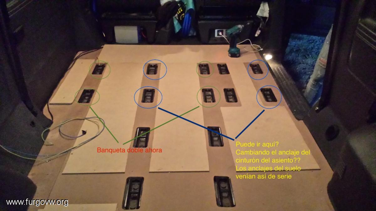

Muy buenas, soy consciente que éste tema está bastante trillado y que hay muchos hilos en el foro al respecto (me los he leído todos y cada uno de ellos), pero no consigo sacar algo en claro.
El tema está en que quiero camperizar una T5 caravelle en modo california, y como siempre está el tema del mover los malditos asientos. Según se dice no se puede homologar. Pero hay gente que ha conseguido hacerlo.
Entonces mi pregunta es: Cómo o con quién lo habéis conseguido?
En caso de no poder homologar la banqueta doble en la 3ª fila como indico en la foto ésta:

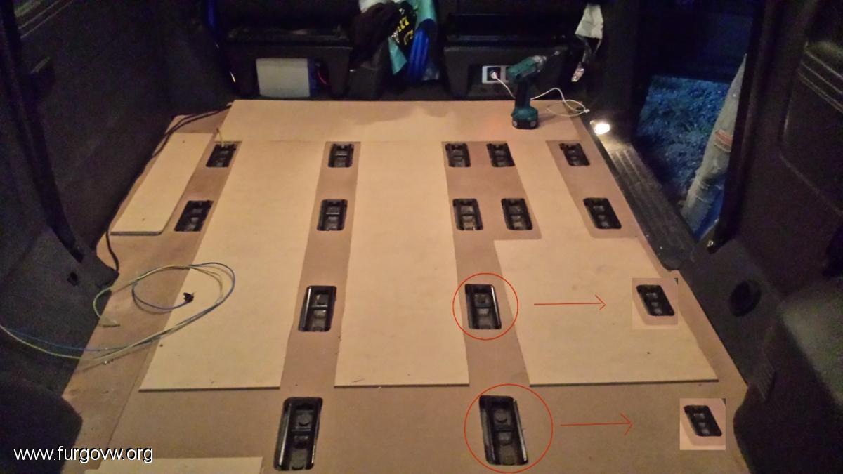

Podría hacer esto???
La idea sería llevar la banqueta doble a la derecha con sus anclajes originales y cambiar el anclaje del cinturón de lado. Entonces para viajar la pondría en la segunda fila y para estacionar en la tercera.
Que opináis?
Gracias de antemano!

Hola! Yo le preguntaría a alguna empresa de homologaciones, pues creo que el tema asientos debe llevar proyecto de ingeniería.

Sí he hablado con empresas de homologaciones y me dicen que en principio no se puede. Pero veo a mucha gente por el foro que lo tiene hecho. Entonces mi pregunta es: van de piratas? o es que realmente lo han podido homologar?

Pues hay mucha cosilla pirata, sí. De todas maneras, hecha la ley hecha la trampa, si se plantea bien la modificación y cumple con la normativa de seguridad, imagino que habrá alguna manera de homologar. Pero sí, hay muchas cosillas de dudosa legalidad. Yo misma estoy instalando un termo atmosférico y en la ley viene que no... Pero el boletín de gas que me van a firmar me lo refleja... Así que en la itv no deberían ponerme trabas, ya que es competencia del instalador de gas.

Uffff.... esto de las homologaciones es algo que se me escapa de las manos!! A ver si alguien que lo haya hecho puede explicar si lo ha conseguido homologar y cómo. Sinó habrá que pensar en otro tipo de camperización o algo.... La otra opción que me planteaba, aunque es un poco locura y no sé dónde buscarlo, es comprar la banqueta doble pero de reino unido, que vienen al otro lado, con los anclajes del cinturón ya cambiados, y en eso no te pueden decir nada ya que es todo 100% original y sin modificación alguna.
