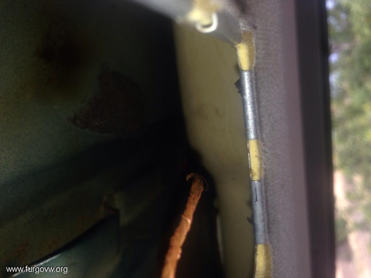

Con un buscapoloos de los chinos me he puesto comprobar cada cablecito dandole con la chapa para ver si habia corriente. No debereía de haber porque es el negativo. Pues mirad...

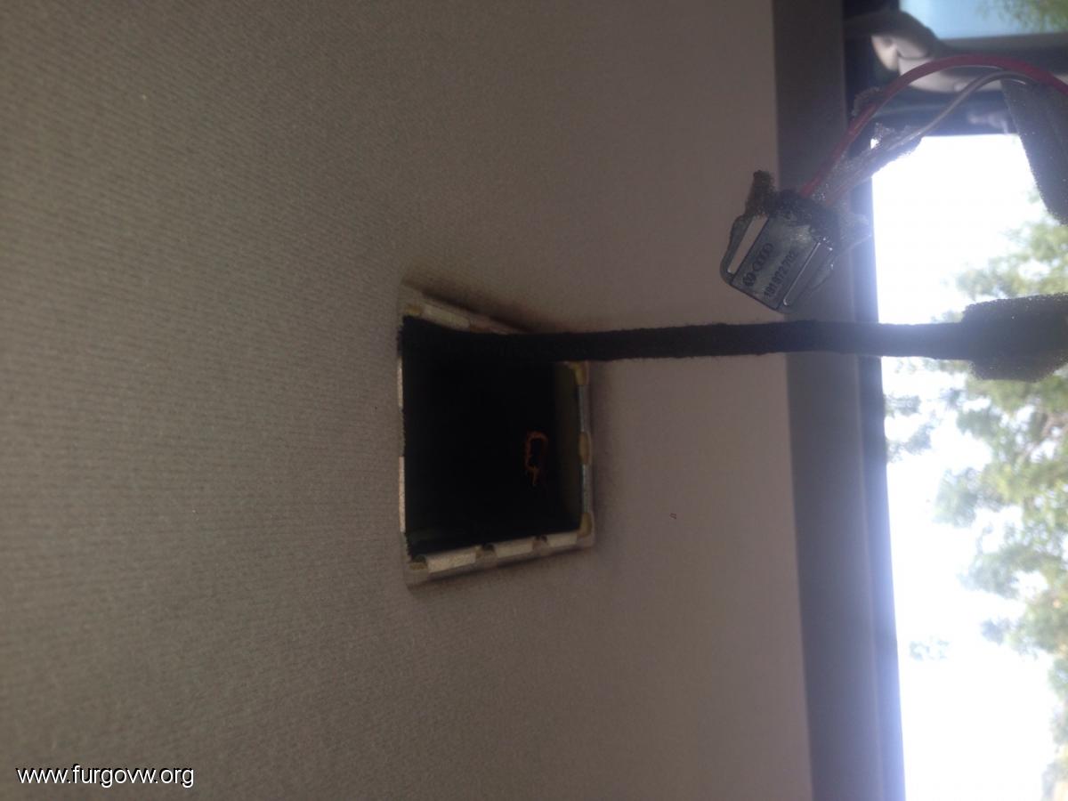

Entonces usando mi super intuición he deducido que aesa masa le llegaba un positivo de algun lao, y como el compañero Amikoj me habia dicho que a las lamparas les llegaba un positivo directo pues ala! a desmontar cada plafón. En el de la cabina nada, pero al desmontar el central tachán! cables requemaos.
No se aprecia bien pero ahi llega un reenvío que va ala luz que hay en el escalón de la puerta corredera. Ese reenvio, con un positivo y un negativo estaba totalmente chamuscao y al estar juntos le daba positivo a todos los negativos de las diferentes puertas.
Las puertas de delante ya tenian solucion pero la corredera no. Asi que lo que he hecho es conectar a la clema del plafon central unicamente el negativo y condenar asi la lucecita del escalon.
Lo siguente que haré, al no poder sacar desde el plafón el positivo para esa luz del escalon, será sacar un positivo del mazo de cables que va justo debajo del interruptor  de la puerta lateral. Donde conecta el cierre centralizado de la corredera. Y compartir desde alli el negativo del interruptor de la corredera.
Espero haberme explicado bien!
