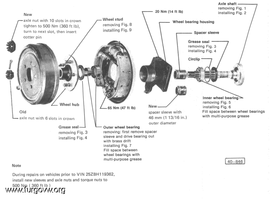

Los cojinetes tienen que entrar en su sitio y que la pieza "spacer sleeve" toque las dos pistas interiores de los cojinetes.

Muchas gracias a todos compañeros, en especial a rangogar me ha sido de gran ayuda. Al final el cojinete pequeño no estaba bien metido y quedaba distancia de más en el espaciador. Ahora esta todo bien he apretado a muerte la tuerca, de hecho he doblado la barra del vaso de 46 y después me he cargado la carraca... que era de las buenas y lleva 15 años dando servicio. Y como soy un miedica me da miedo que no este lo suficientemente apretada.

igual no llegaste al fondo con un rodamiento, los dos separadores que van en medio tienen que quedar apretados y sin holgura.
