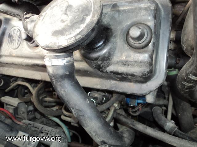

Foto del interior de mi furgo, estos dos son los sensores que van en la culata no? cual de ellos es el de la aguja de la temperatura? el que está más arriba o el de la derecha de color azul? gracias.

en mi furgo esta diferente, pero es el sensor que tiene 4 cables, el de 2 cables es para algo de los calentadores, pero estaria bien que te lo confirmara alguien que tubiera la furgo con el mismo motor que tu.

Buenas jo tambien quisiera saber si es el de al lado o el de arriba

Hola yo tengo la 1.9 td y el que va arriba dos cables  es para la bomba electrica que ayuda a la recirculacion de agua y el que va mas abajo de lado que tiene 4 cables tiene 2 funciones una la aguja de temperatura ,y otra evita que los calentadores enciendan cuando el motor esta caliente ,saludos.
PD antes de cambiar el sensor siempre se puede probar a quitarlo y limpiar pues si no utilizamos anticongelante o con el paso de los años puede que tenga mucho oxido
