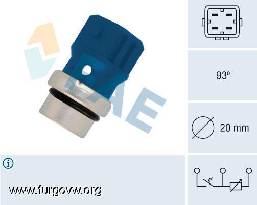

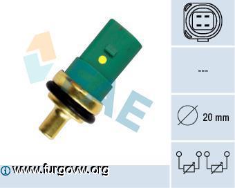

Estas son las sondas que decia. A veces es suficiente con limpiar los contactos de la sonda y el conector electrico.
