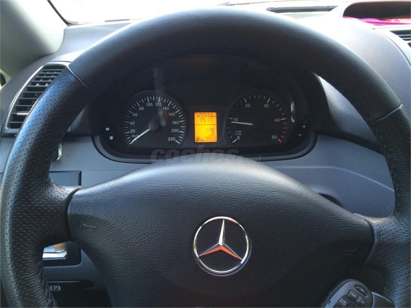

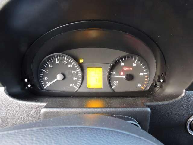

El cuadro de una viano:
y el de una sprinter:
Bueno iguales no, no veo a una sprinter a 220.  ;D
No vas a estropear nada por probarlo. Un saludo.
