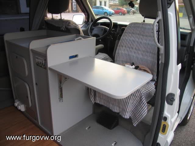

Muy buenas.....pues eso  ando revisando la camperizacion de la furgo y he observado los anclajes del asiento fasp divan que me han hecho ( ha pasado itv y demas).
el caso es que se le ha puesto una base de hierro para que quedara tan bajo y unos espárragos....pero por debajo aunque lleve una tuerca  autoblocante  me da  miedo ......imaginemos que la tuerca por muy blocante que sea  si se fueran  se va  el asiento....me recomendais poner otra tuerca  más???  las pletinas que me han puesto son suficiente???  estoy un poco rayaete....
folgui
Pues si, bastante chapucera y escasa. Hay que tener en cuenta que el suelo de la furgo es muy liviano y hunde con mucha facilidad, al igual que las vigas del suelo, que en caso de anclar a ellas, hay que abrazarlas con pletina en U para darles mas resistencia.
Además te han puesto espárrago roscado, no tornillo de acero 8.8. En fin, una chapuza de "un preparador". Para que despues te fíes.

no me jodas...me pongo malo  es de traca.....si os enseño el panelado  ya es pa que te de algo.....bi el consolador de chicholina vibra tando.......A MOS NO ME JODAS...........la semana que viene iré a que me intente solucionar el problema del panelado.....y a ver que pasa con el asiento.....folgui al no coincidir  las pletinas con los nervios no se podía poner la pletina en forma de u.......¿crees que  cambiando los espárragos por  tornilleria métrica  zincada 8.8  y aumentando las pletinas de tamaño sería suficiente ?  o sería mejor hacerlo de otra  manera??.....

eso es lo que yo querria ......que estuviera puesto asi.........
