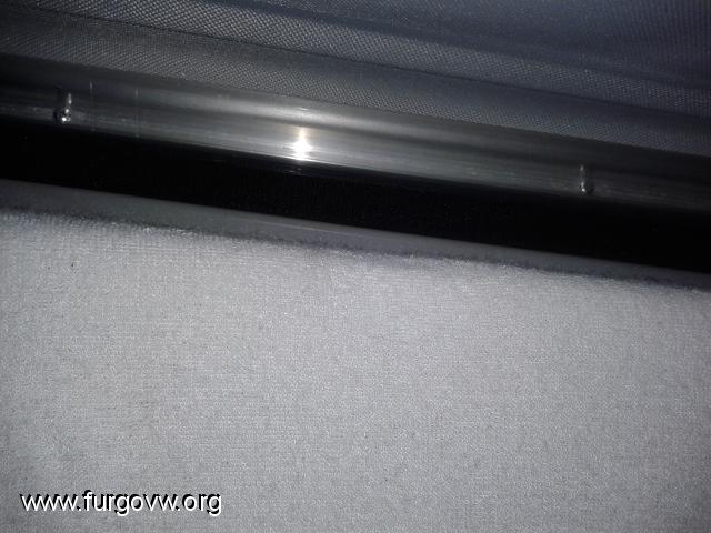

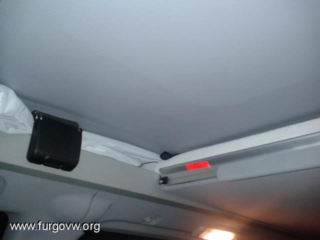

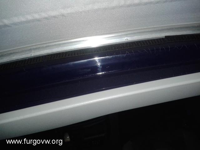

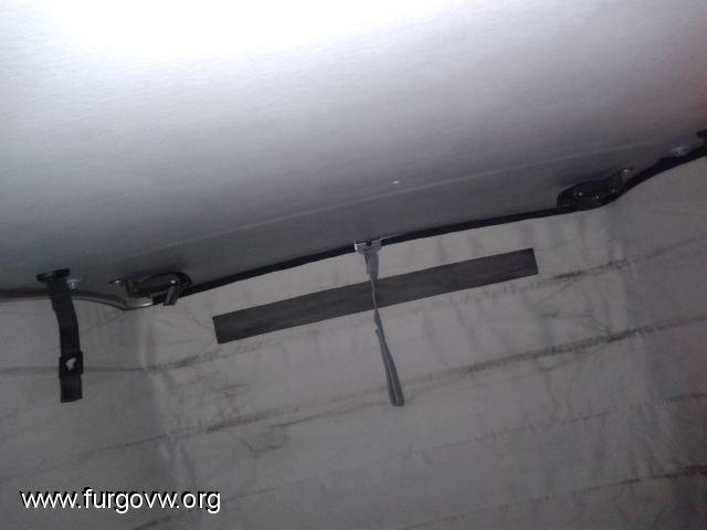

Os dejo aquí como he colocado el aislante térmico
Se pone el velcro que viene en la parte de arriba en el trozo de metal que tiene como veis en la foto
En la parte de abajo se pone en la chapa
Así queda al final

Muy bueno juancorvera!! Lo de sujetarlo con velcro es una buena idea para quitar y ponerlo en función de la época del año.
Unas dudas, queda holgura y cierra perfectamente el techo o queda justito?
De que material es el aislante y donde lo compraste(precio?).
Como sacaste la plantilla para cortarlos a la medida de la lona del techo y ventanas?
Gracias por compartir

Queda perfectamente, no le cuesta cerrar para nada
El material no lo se lo he comprado en una compra conjunta en thais vale 250€ pero nos hicieron una rebaja del 15%
las ventanas vienen con ellas y el velcro
Hice el brico porque thais no manda instrucciones y me imagine que alguno estará en mi situación si lo compra
lo voy a probar en una semana en Astun a ver si quita el frió que dice

Ok ok, es el aislante interior que vende Thaiss entonces no? Si es así lo veo no muy aparatoso para poder plegar el techo con el colocado.
Ya nos contarás tu experiencia para ver que tal aísla del frío.

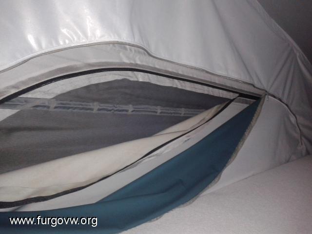

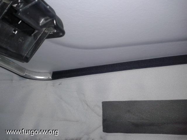

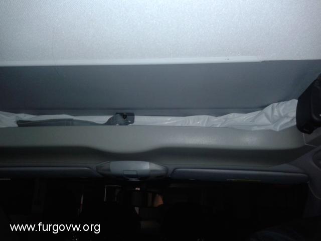

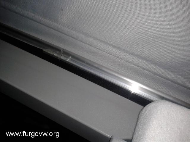

A ver...
El aislante tiene una cara verde y otra gris.
Yo puse la verde como cara exterior y la gris cómo interior. La colocación de los velcros que se introducen por las ranuras del «esqueleto» de la lona original no fue complicada. Las partes de plástico (plaquenes) que se introducen por dentro del forro del techo, tampoco.
Para mí la mayor duda fue saber dónde pegar las tiras de velcro inferiores.
Pongo unas fotos del resultado.
