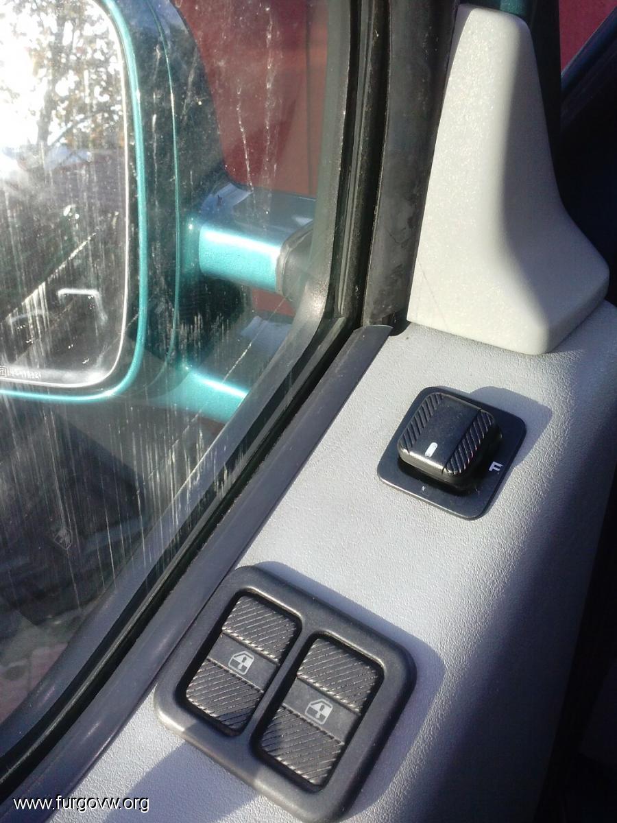

Hola a todos!
Mi multivan del 95 la compre este verano y he estado todo este tiempo sin investigar porque no funciona el mecanismo electrico del retrovisor del copiloto. El anteriod y unico propietariome dijo q sí funcionaba.
He comprobado q girando el selector a la posicion del retro drcho y le doy hacia arriba y abajo suena como un clack clack pero este sonido procede del interior del retrovisor izquierdo, q raro no?. Sin embargo el retrovisor izquierdo funciona de p. m. ..... alguna sugerencia?
Gracias!

Me lo ha revisado un mecánico y me dice que lo que falla es el propio mecanismo selector que regula el movimiento del retrovisor, es decir el que aparece arriba en la foto. En la posición izquierda funciona pero en la derecha no. Hay que cambiar ese mecanismo eléctrico, ponerlo nuevo o de desguace. Alguien lo ha cambiado?? gracias.
CAMPERIZACION DUCATO L3H2 AZUL LAGO https://www.furgovw.org/foro/index.php?topic=372598.0
jonymepeino
Es lo mismo que sacar un boton de elevalunas, lo sacas que tendra unas pestañas de presion, sueltas los conectores que tendra por debajo, lo cambias por el nuevo, y listo, no deberia de tener mas historia

Cita de: bikerboalo en Diciembre 23, 2014, 12:22:19 pm
Antes me aseguraba de que los cables que pasan por el fuelle de la puerta no estén cortados, tanto de la puerta del conductor como de la puerta del copiloto.

bikerboalo
Capitone revise yo mismo los cables y estan perfectos :(

capitone
Cita de: bikerboalo en Diciembre 23, 2014, 22:03:47 pm
¿Que has hecho?, ¿Una inspección visual?.
Te recomiendo que compruebes la continuidad del mando de maniobra hasta el espejo (conector) porque puede parecer que el cable está bien porque el aislante se "ve" bien, pero interiormente puede estar cortado el conductor.
Trinca un polímetro con medida de continuidad y prueba.
Si es el mando pues... :-X

bikerboalo
Gracias capitone por interesarte por mi asunto. Confío en el mecánico que me lo miró y dice que es el mando sin ninguna duda. De todas formas mil gracias por tu aporte!

Luciaenlaplaya
Hola! lo pudiste solucionar? Tengo el mismo problema.

Luciaenlaplaya
Un mecánico me lo acaba de solucionar echando un limpiador de conectores en las conexiones del cuadro de mandos. Espero que te sirva! Un saludo.
bikerboalo
He hecho lo mismo y sigue sin funcionar :(
Me alegro q lo solucionaras, gracias

brubelmusi
A mi me pasaba lo mismo,  a base de moverlo hasta el tope de recorrido de cada  movimiento volvió a funcionar , se ve que las pistas volvieron a hacer contacto.
