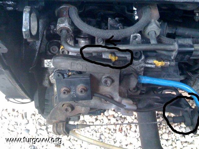

hola Cdiaz prueba a tensar el cable del acelerador...en la foto lo que regula la tensión está al lado del tubito azul, dentro del círculo, simplemente es una grapa que le da mas o menos tensión según donde la coloques en la corredera, si no se soluciona aprietas el tornillo con la marca amarilla rodeado por el otro círculo negro(es el tope del ralentí) tiene que estar roscado justo para que cuando pises el acelerador el motor acelere, que no haya recorrido sin subir de vueltas cuando mueves la palanca de la que tira el cable del acelerador, para poder trabajar tienes que desatornillar el radiador y desplegarlo si no no vas a poder acceder a la bomba con facilidad, vas a necesitar llave de tubo larga creo que de 10 para aflojar la tuerca y poder roscar el tornillo de ajuste de ralentí, si es que tienes que modificar su posición  ;)
ese motor tiene que estar en temperatura de servicio para tirar bien, eso le pasa también a la mía que tiene 30.000km, una vez que está a su temperatura es un tiro(con el intercooler y mas presión de turbo claro  .meparto )

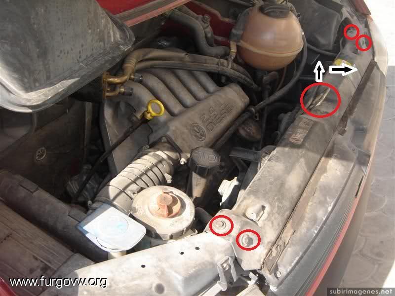

sin desplegar el radiador te va a ser muy complicado por no decir imposible hacerle algo, pero no es en absoluto dificil separarlo aunque tenga las guías en mal estado,yo se las he suprimido directamente(descuanguijado  ;D) para poder separarlo más todavía y el radiador lo dejo colgando y así puedo urgar a gusto en el motor
http://www.furgovw.org/index.php?topic=240315.msg2578332#msg2578332

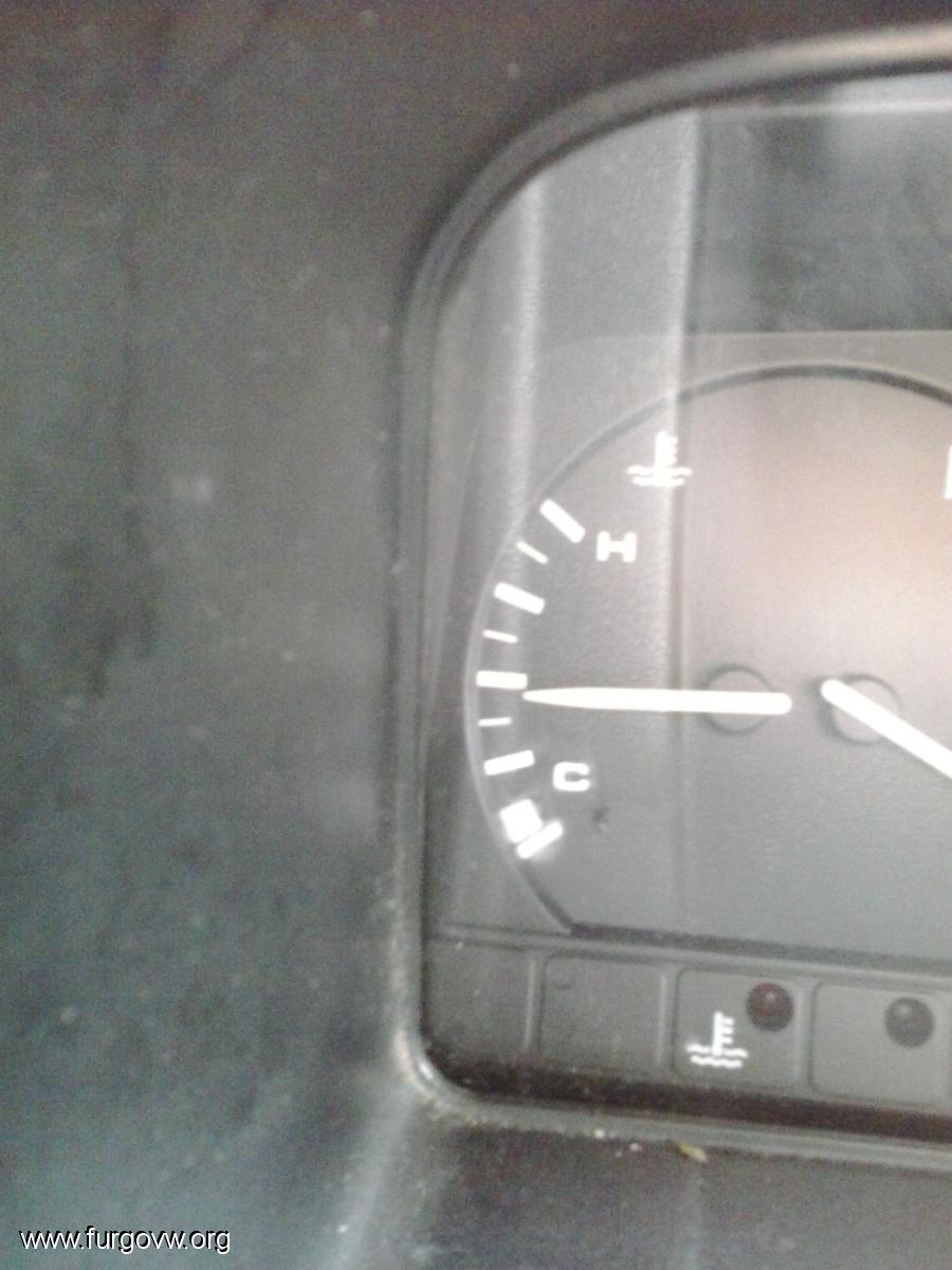

la aguja de temperatura debe estar normalmente en el medio o casi en el medio (+/-90º), exceptuando los 5 minutos que tarda en calentarse (tardará algún minuto más si las rejillas del radiador están siempre abiertas o no las lleva) y subirá un poco por encima de la línea del medio (90º) si subes una pendiente muy prolongada o le das candela(calor, acelerones) o bajará un poquito de la marca del medio si bajas una pendiente muy prolongada y con frío invernal, si la aguja trabaja de otra forma es un síntoma de que algo va mal y por lo que comentas no parece estar trabajando bien (sensor de temperatura, termostato etc...)

Entonces tú dirías que es un problema del sensor o termostato y no del radiador, aún a pesar de que se comporte mal pero con lógica (más caña o parado, más calor; bajando sin acelerar más frío).

el motor debe ir por lo menos por encima de la C para poder ir a altas rpm, si no va a su temperatura el desgaste es mayor y se acorta la vida del motor... :roll:
