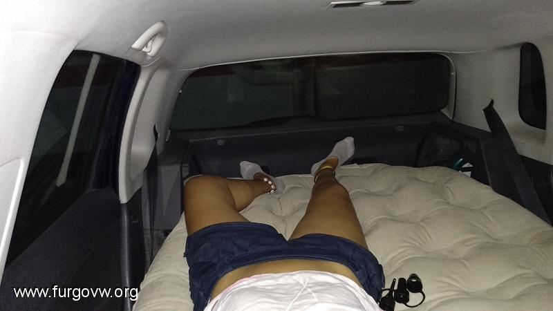

Vamos primero con algunas fotos del resultado...
En esta última imagen vemos que se cabe muy cómodamente (medimos 1,70 y 1,75cm)

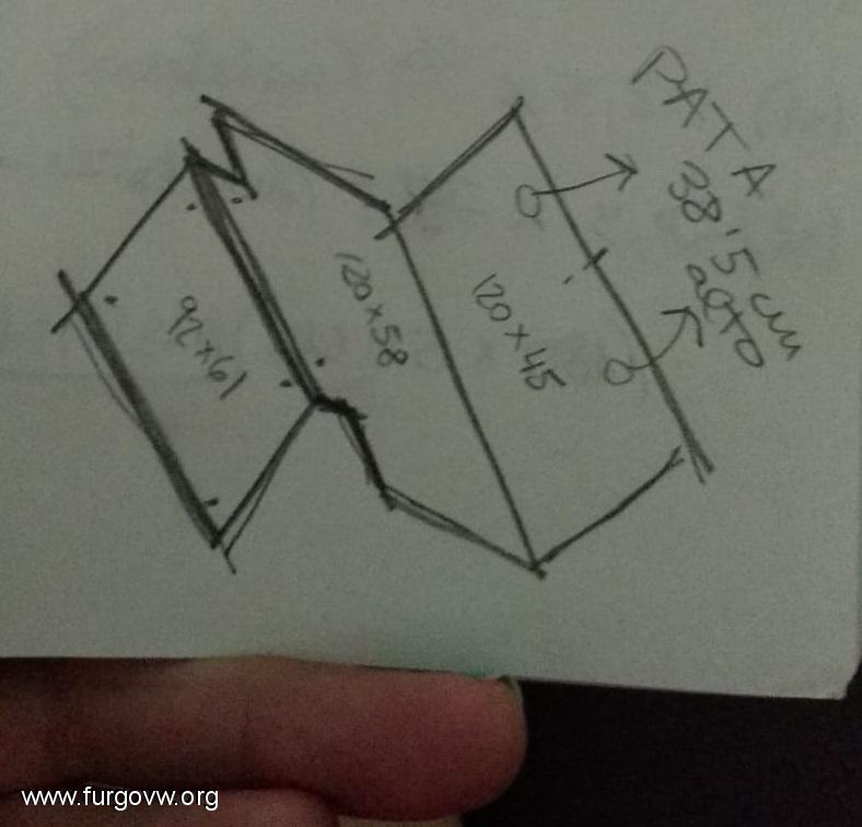

- Lo primero fue tomar medidas muy bien del interior del habitáculo.
Echamos los asientos de delante lo más adelante posible, inclinados hacia delante. Abatimos los asientos de atrás (y sus reposacabezas), quitando la parte del asiento también, y ya tenemos todo despejado. Todos estos elementos junto con la bandeja del maletero los dejamos en los asientos de delante.
Decidimos maximizar la sencillez y no tener cajones de madera fijos, para así hacer una camperización totalmente reversible y "de quita y pon"
Esta imagen resume bien lo que necesitamos:

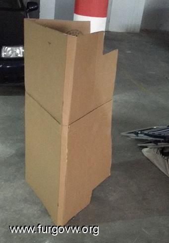

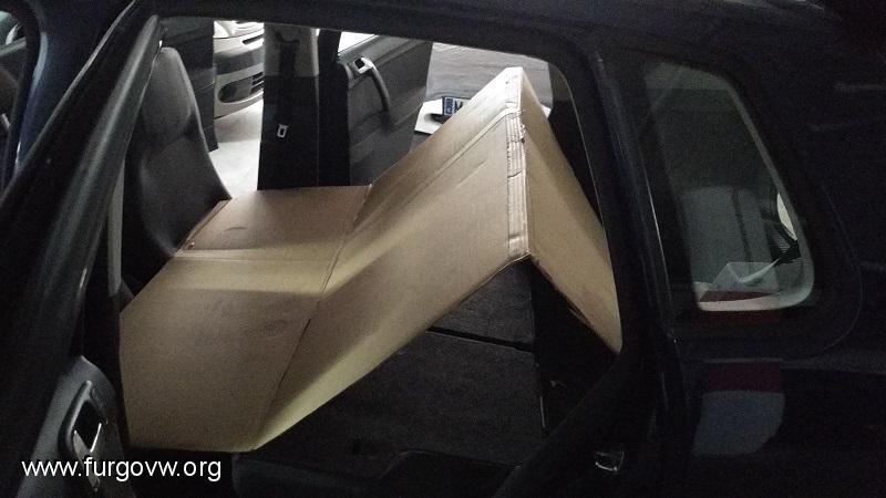

- Lo siguiente fue hacer la "estructura" en cartón por si acaso, para comprobar que todo estaba bien medido:

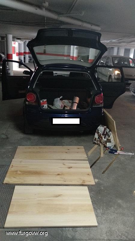

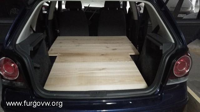

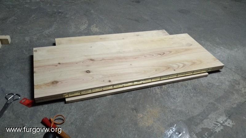

- Por suerte todo estaba bien medido, asi que, ¡manos a la obra! Los materiales son: 3 tableros de pino de 1,8cm de grosor (resistente pero ligero a la par), 2 bisagras de piano, tornillos, y un listón de 44x44mm para las patas y apoyos.
En Leroy no nos cortaban las esquinas, así que lo hicimos a la manera tradicional, con una sierra.  ;)
- Para las patas, utilizamos simples listones cortados y se queda sólido como una roca. Pensamos en ponerles rosca, pero nos pareció una complicación innecesaria cuando vimos lo bien que se quedaba todo. Esto simplifica mucho el proceso y sobre todo el guardado cuando no lo estemos usando, ya que las patas no ocupan nada. Tenemos dos patas en la zona de la cabeza de 39 cm, cuatro patitas de 14 cm en la zona del maletero, y un travesero largo que ocupa todo el ancho en la base de los asientos abatidos.
- Nos dio un buen subidón a la hora de pagar: ¡sólo 58€ todo por camperizar nuestro coche! Una noche en un hotel sería más caro :D

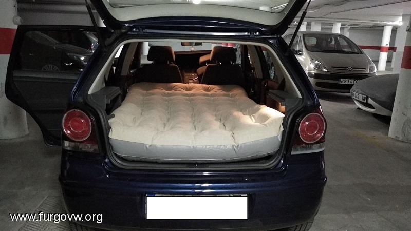

- Acerca del colchón: tenemos este colchón del decathlon de 12€ que cabe a la perfección, además de una bomba para inflarlo con el enchufe del mechero del coche, y nos parece perfecto. Pensábamos comprar espuma y coser las fundas para hacer un colchón, pero esto ya lo teníamos, cabe perfectamente, y al guardarlo ocupa muchísimo menos, así que vamos a tirar con este colchón  ;D
