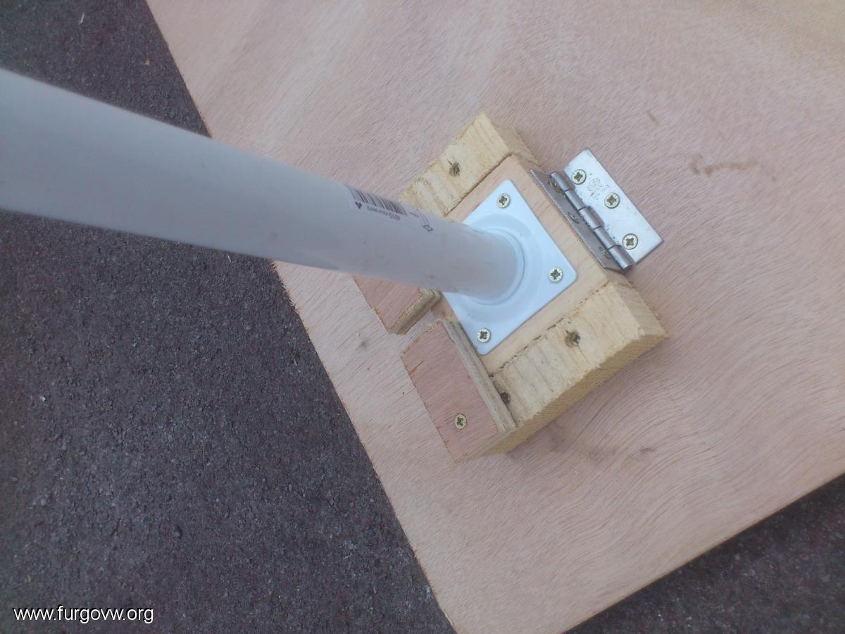

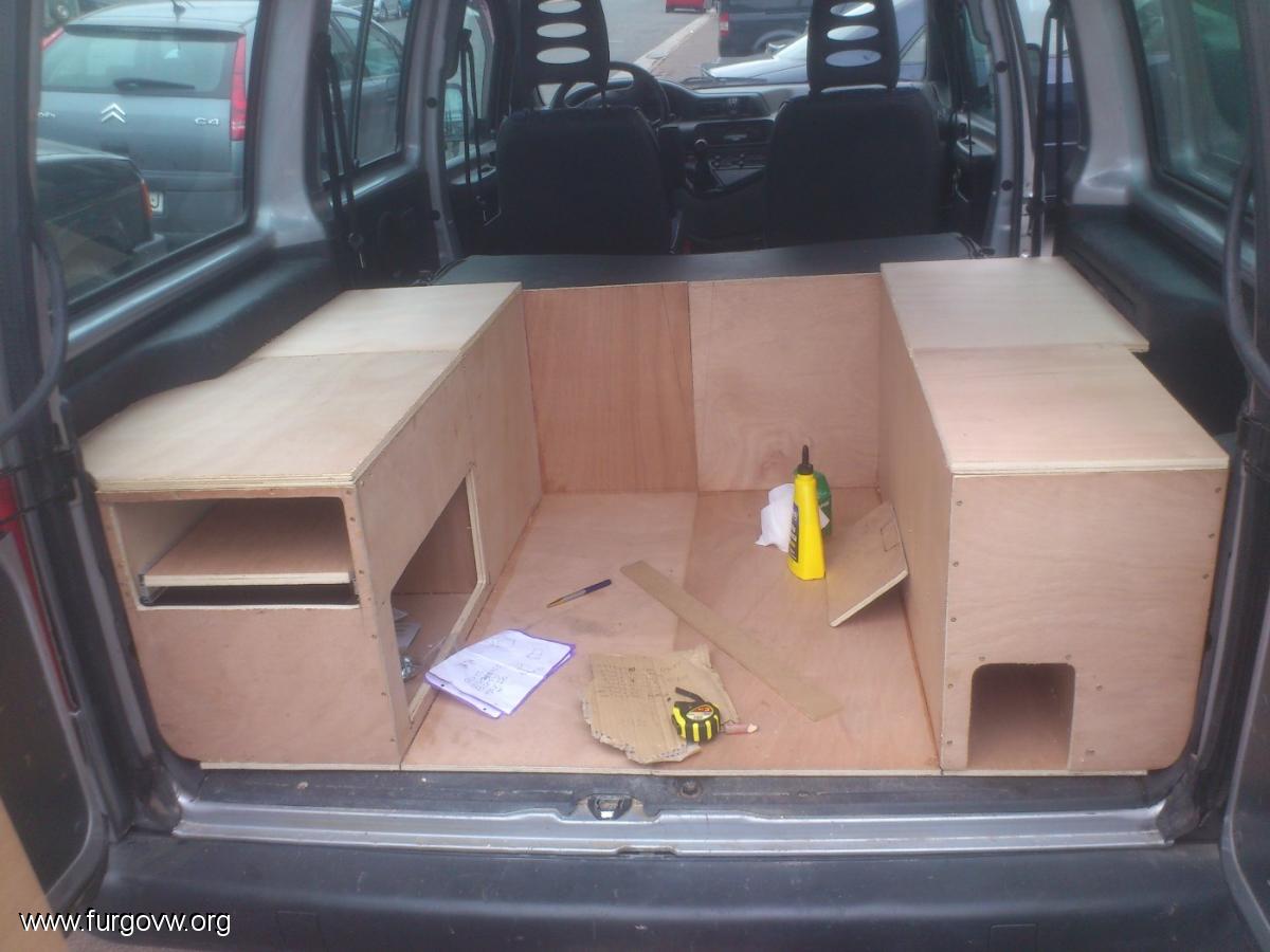

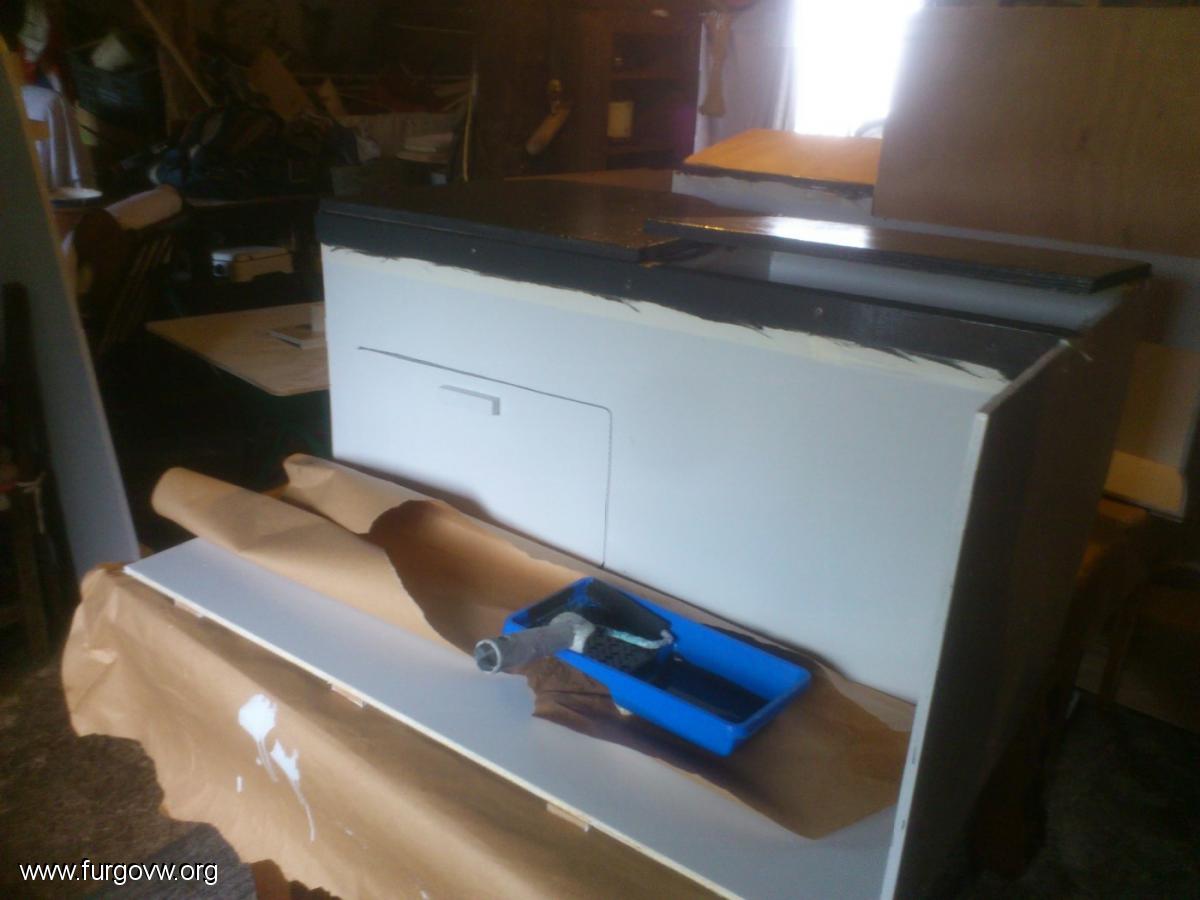

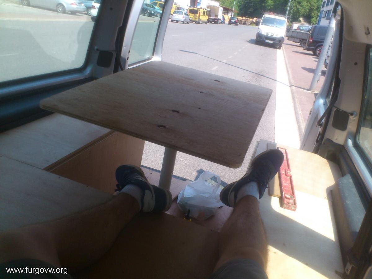

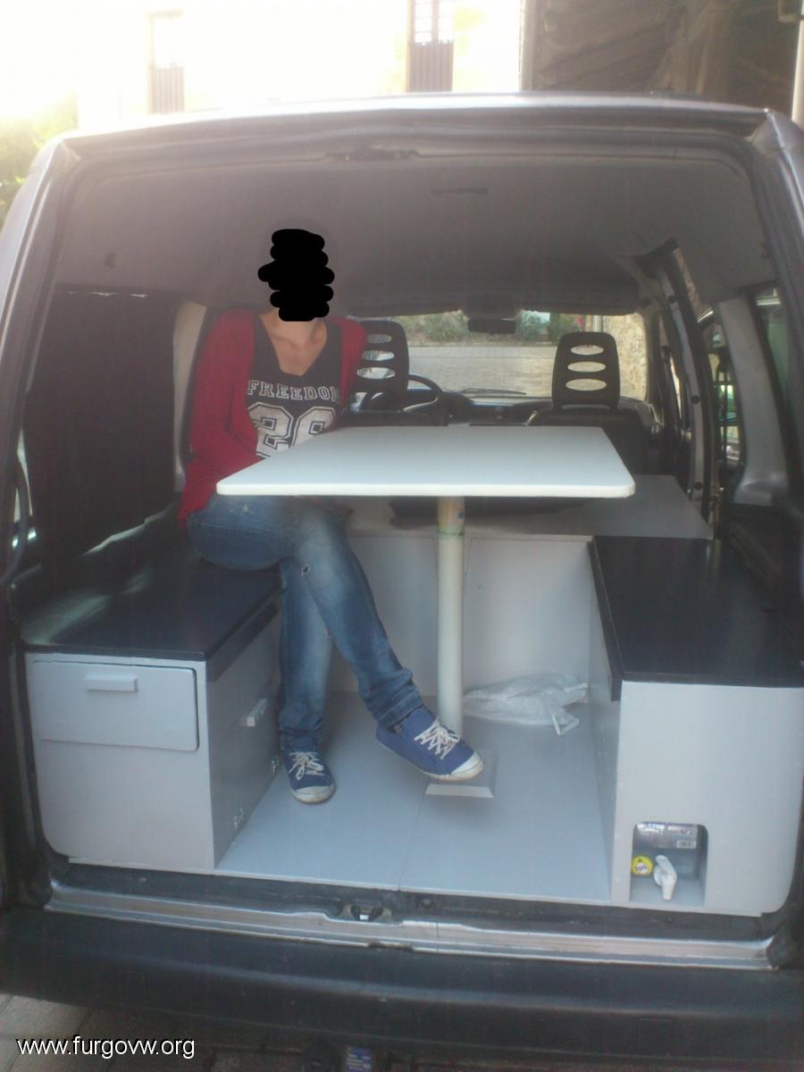

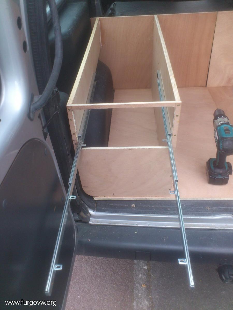

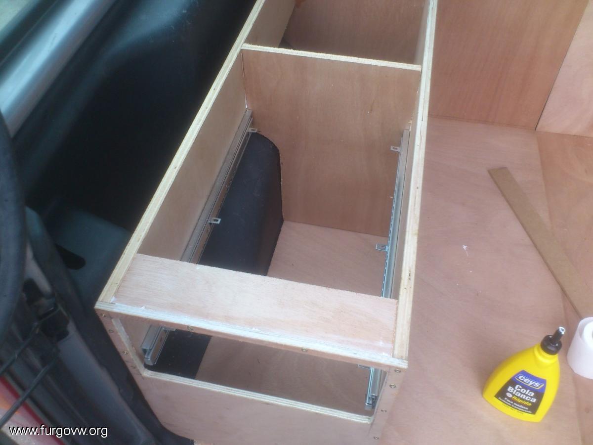

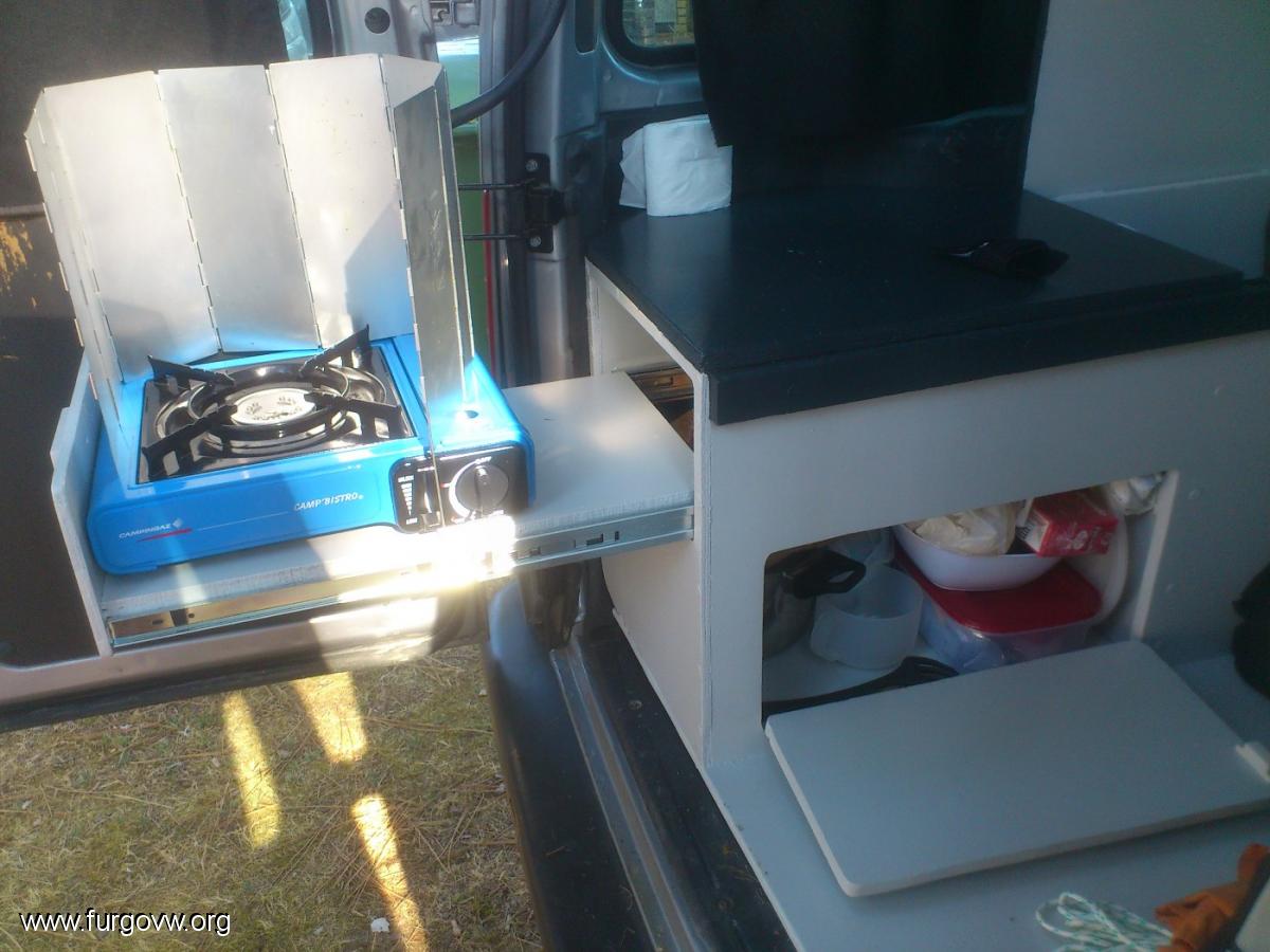

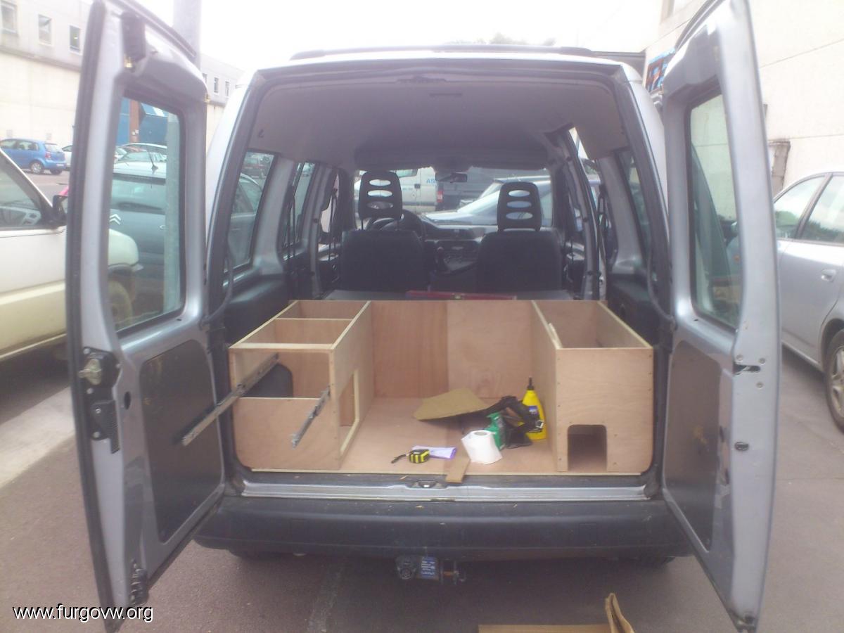

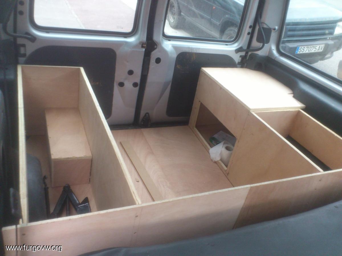

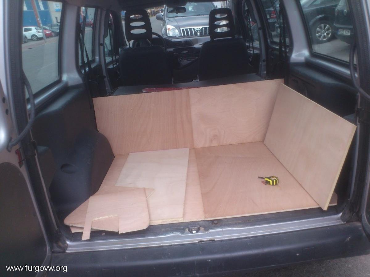

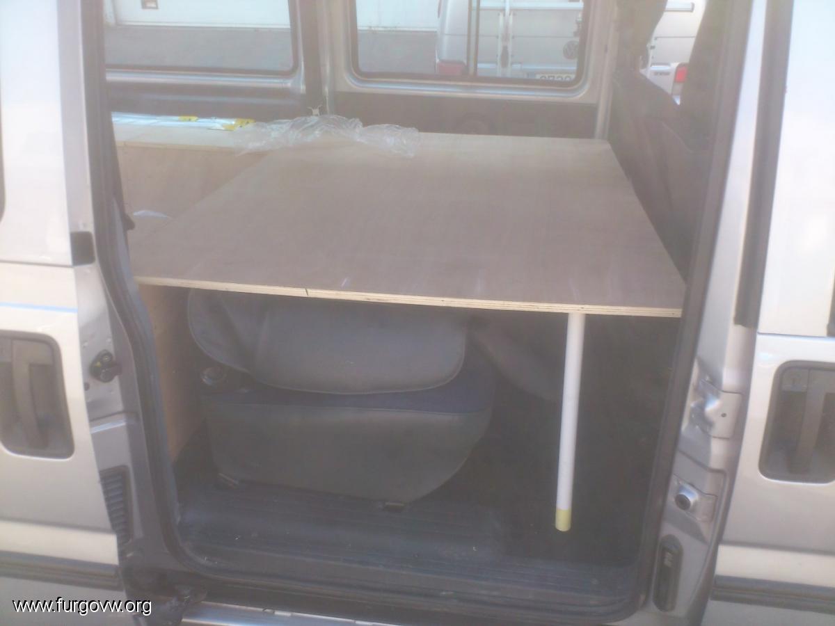

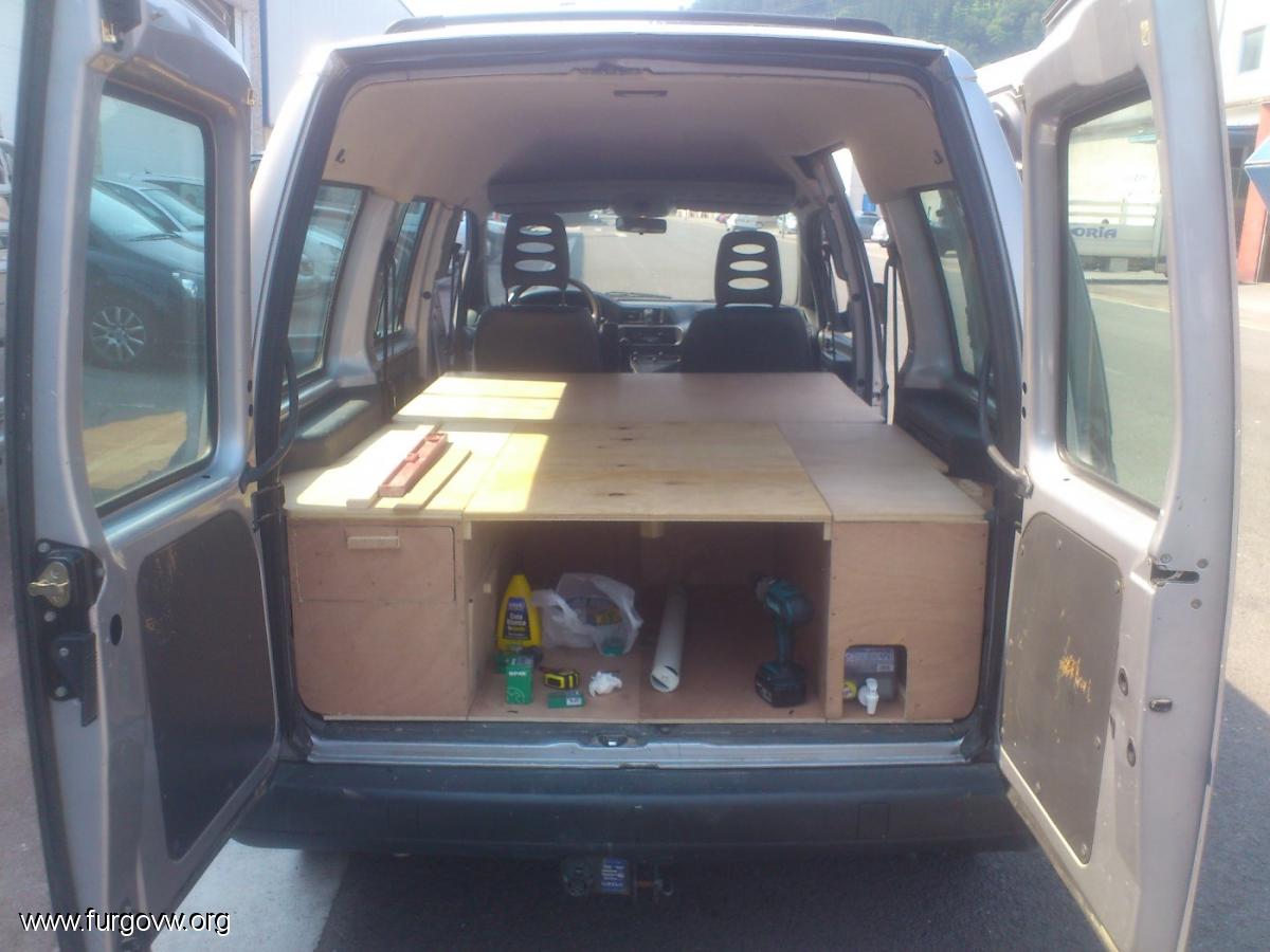

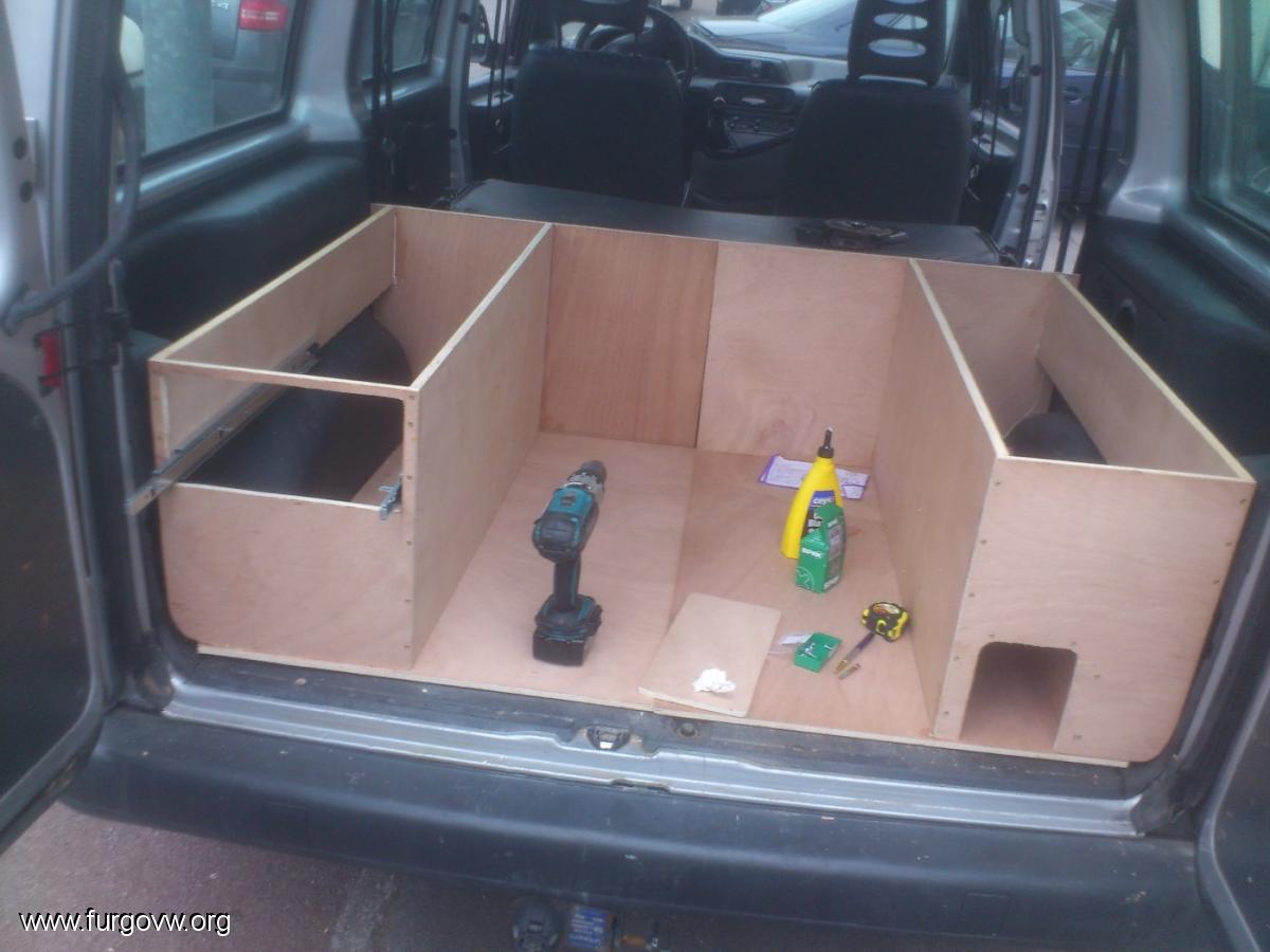

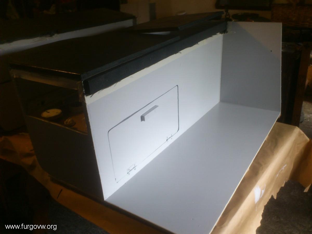

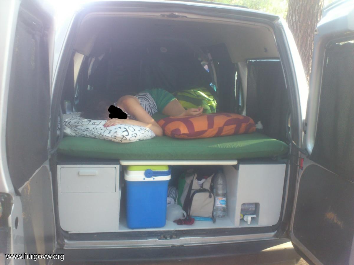

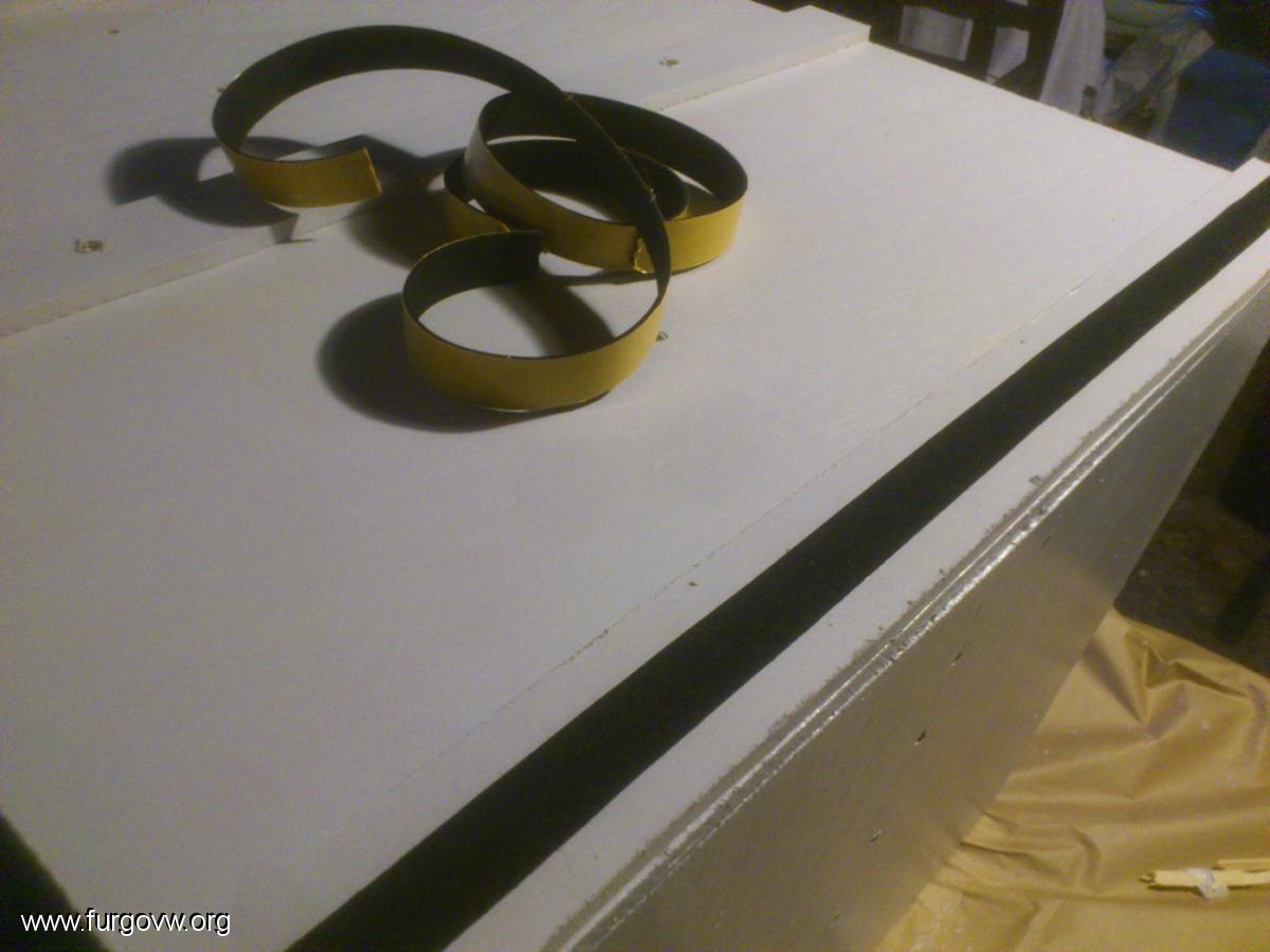

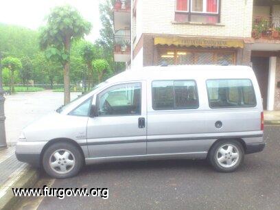

Epa...antes de verano vendimos el c2 para comprarnos una jumpy con intención de camperizarla. Jumpy porque teniamos poco presupuesto y no queríamos un caharro demasiado viejo y chupon... Después de recorrerme mucho esta pagina, cojonuda por cierto, esto es lo que a salido... Gracias a todos por toda la información que teneis aquí metida.
Aqu teneis el proceso... la emos estrenado este agosto y estamos muy contentos... Un saludo
Ahora a ponerle el toldo tarp ese del decathlon que e visto por aqui y segunda batería poco a poco

Muy linda!!!!! La haz aislado???

Una preguntilla, ¿Como pintaste la madera? ¿Que acabado le diste?
Quiero cambiar los arcones traseros pero estoy perdidísima con los acabados de la madera, y mira que cotilleo... pero no lo consigo...
Como ya te dije, me encanta el sistema tansencillo de este montaje! y los cajones de los arcones!

Se te hace pequeña la furgoneta? Es que he vendido mi t4  y estoy pensando en comprarme una jumpy como la tuya y no se si sera justa de amplitud
