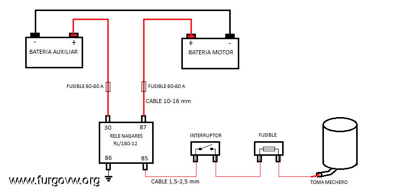

Después de leer mucho, no me queda claro como se puede excitar el relé nagares , desde el mechero de la furgo...ya que desde el alternador me es muy chungo, tengo una Trafic..
He leído que hay que poner un fusible , después un interruptor (ya que quiero tener el control de carga de la segunda batería yo) y desde este al relé, pero no se que tipo de interruptor poner, si uno cualquiera con lucecita de led o el que tiene una llave que da 140 AH.. y el fusible de cuantos Amperios tendría que ponerlo??

Tienes la opción de poner un relé automatico como el E-772 (creo que se llama así) que no necesitas conectar al alternador ni mechero,  sólo a los positivos de las dos baterías y a masa. Eso si, es más caro (65 euros aprox).
En caso de querer poner el sencillo y conectarlo al mechero con un interruptor, te valdría un interruptor cualquiera ya que no se necesita mucha intensidad para excitar el relé y con un fisible de 5 A creo que tendrías suficiente. Ahora bien, entre las dos baterías yo colocaría dos fusibles de 60 o 80 A, uno a cada lado del relé.
Espero haberte ayudado. Si no entiendes algo mandame un privado y te envío un esquema.

Te pongo aquí un esquema de como iría la instalación con un interruptor al mechero para excitar el relé Nagares.

Hola de nuevo
Con esto ya si que si, por fin me he enterado... muy mal se me tiene que dar para no hacerlo bien..jejeje
