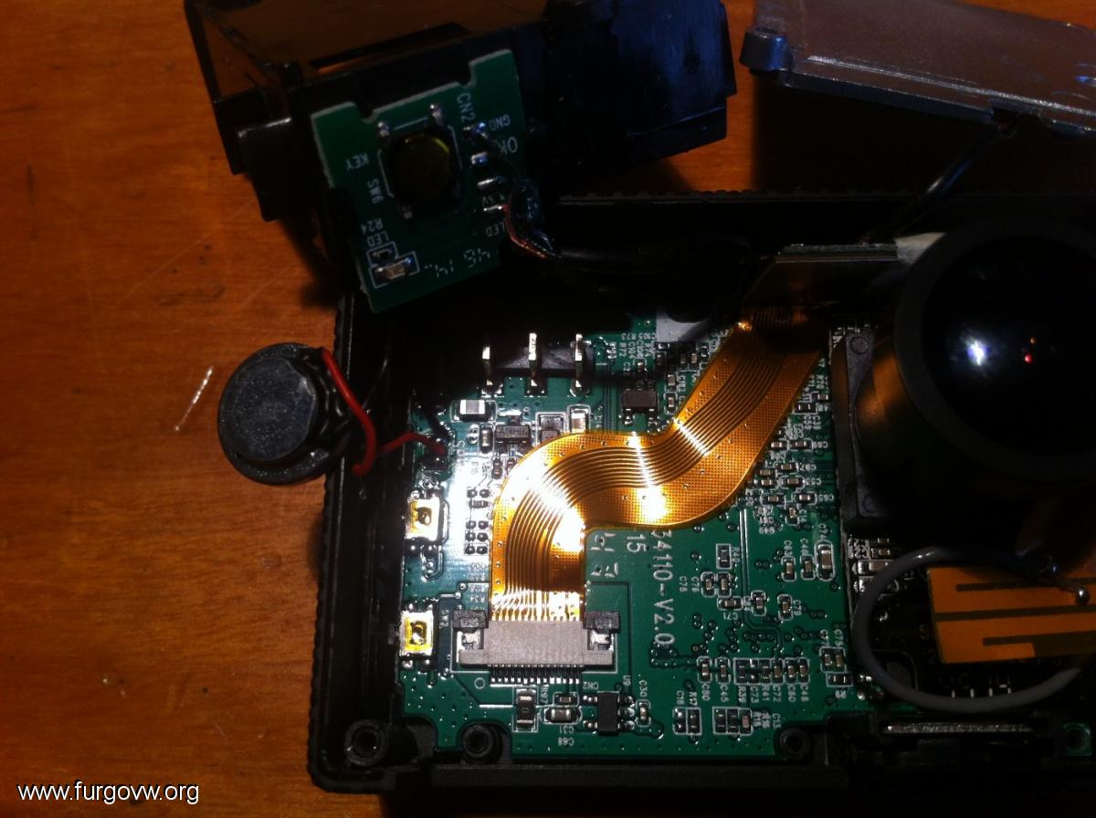

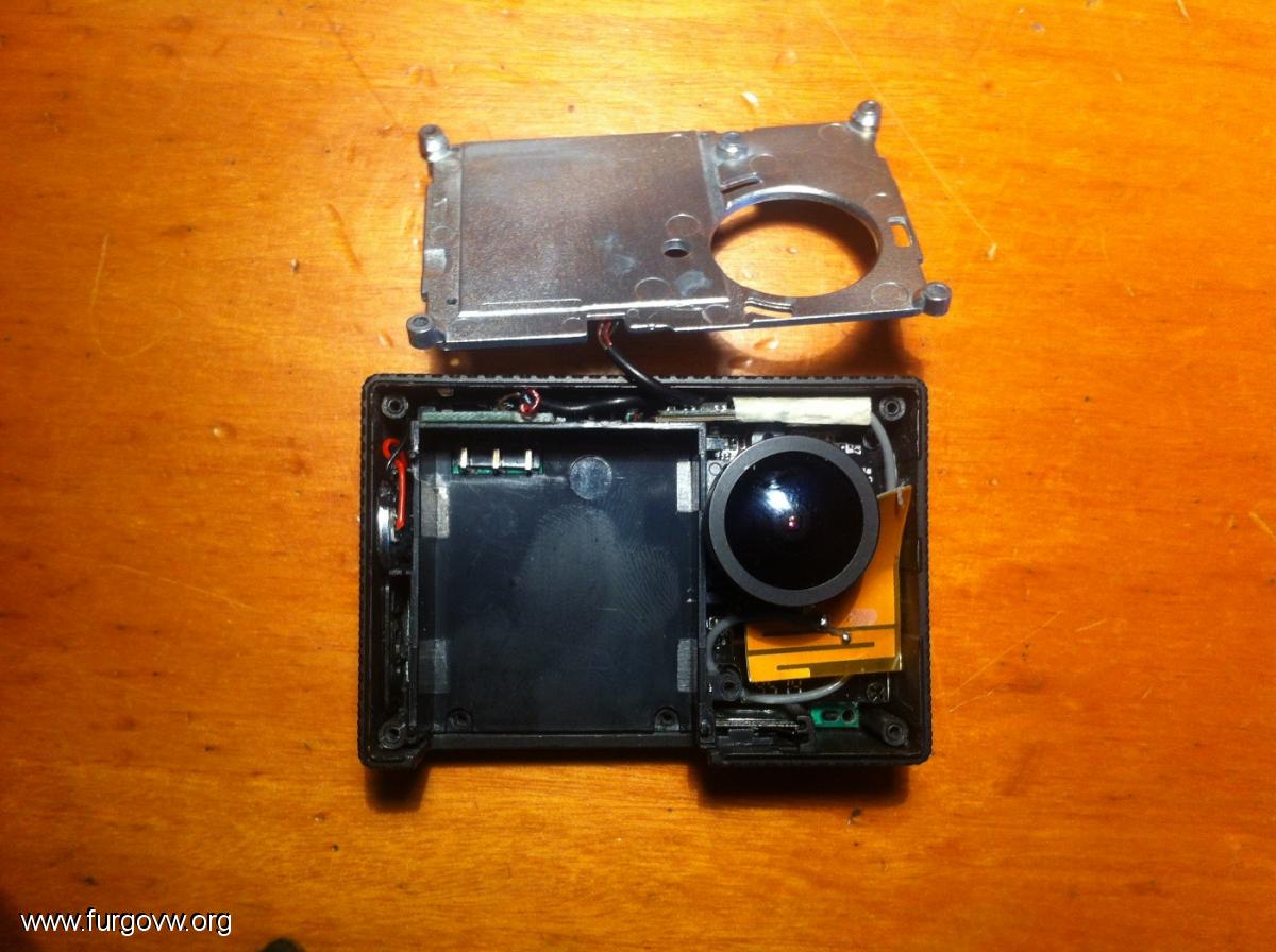

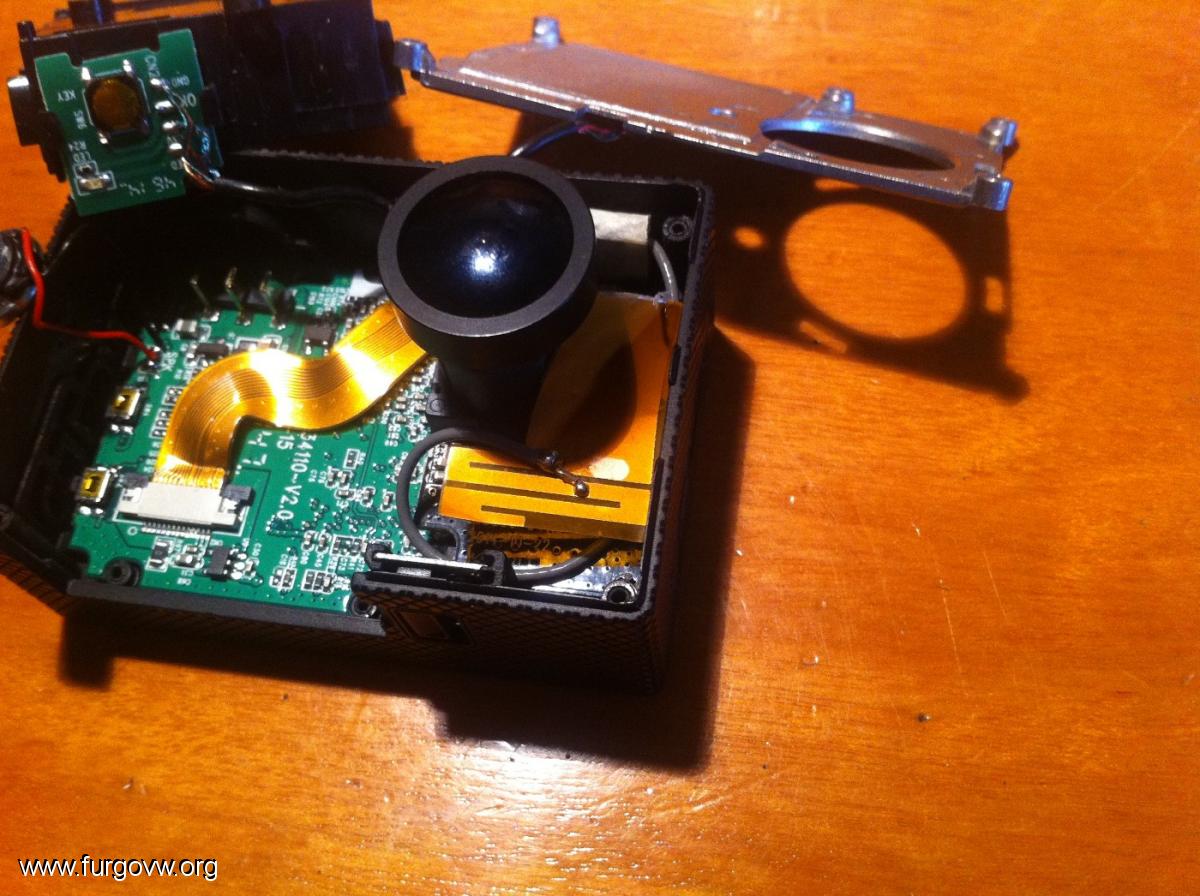

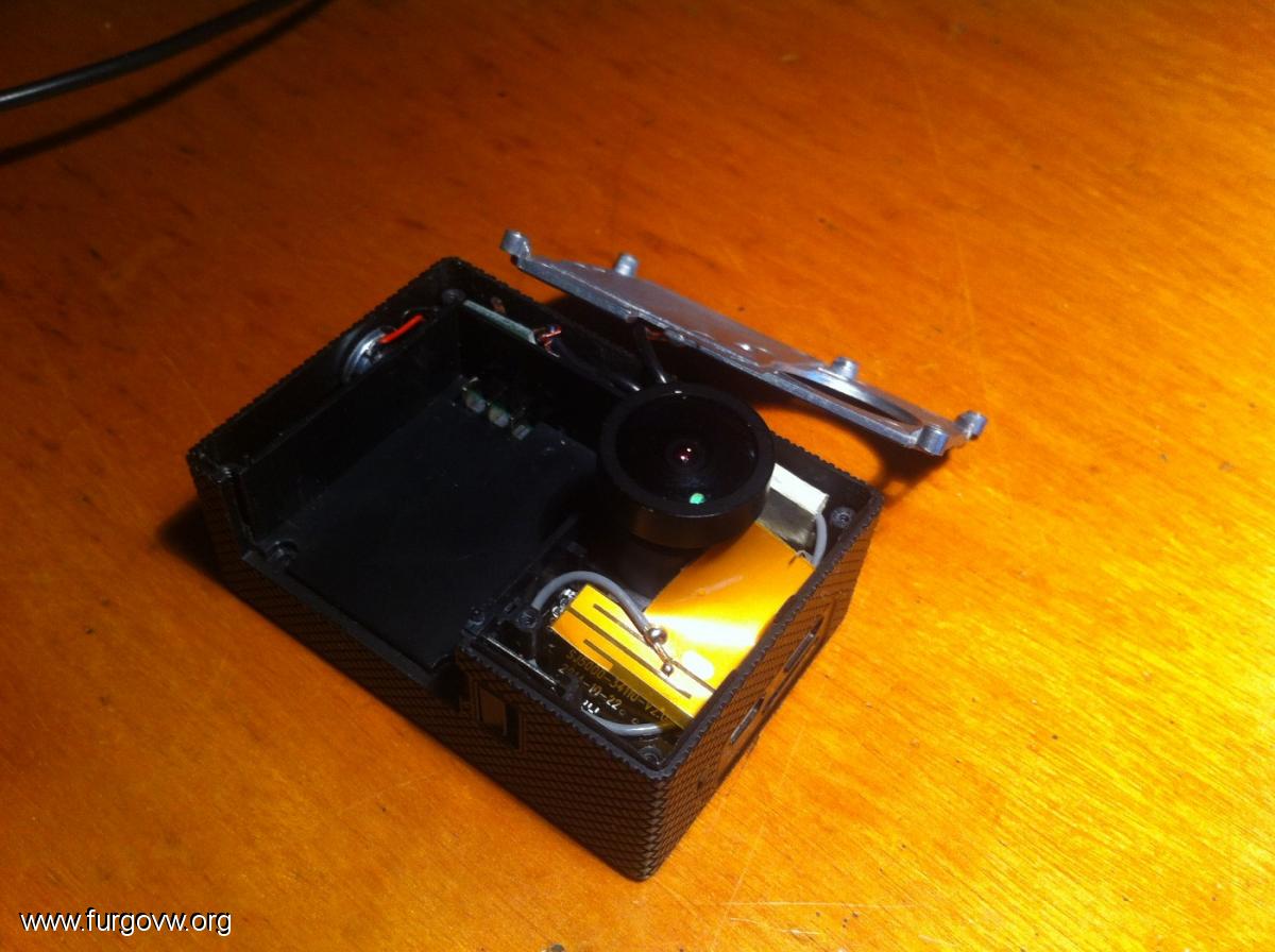

1-La antena wifi, al activarlo, mete interferencias en la imagen, y se ven unas rallas en la grabación. La solución es abrir la cámara, y recolocar la antena wifi.
Primero, quitamos la tapa frontal, que sale bastante facilmente. Le quitamos los 4 tornillos laterales, y el tornillo central, y una vez que quitemos esa primera tapa, nos encontramos con la antena cerca de el objetivo. Probad, con la cámara encendida, hasta dar con una posición en la que no interfiera en la imagen. A mí me iba bien como aparece en las fotos.

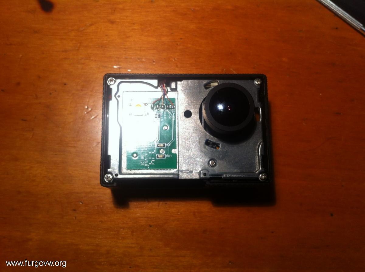

2- El botón de la flecha hacia arriba se ha quedado pulsado, y nada más encender la cámara, se activa el zoom, y no deja hacer ni grabación, ni foto ni nada.La solución es, volver a abrirla(sí, otra vez..., y en solo 3 días), y sacar el dichoso boton de su sitio. No contento con esta ingeniería, al abrirla, se me ha des-soldado un cable de el circuito impreso, y he tenido que volver a soldarlo....
Para abrir la cámara, volvermos a quitar la tapa frontal(que sale con las uñas facilmente), quitamos los 4 tornillos laterales, y el central, y cuando  quitemos la primera tapa, sacamos la batería de su hueco. Una vez quitada la batería de su hueco, tenemos que quitar el plástico donde va la batería, que sale con 3 tornillos(2 a la vista, y uno en la parte de arriba, un poco escondido)
