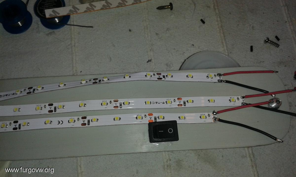

Hola. El fluorescente creo que lo vi en los chinos pero yo me hice esto con unas tiras de leds por dos duros y alumbra mas

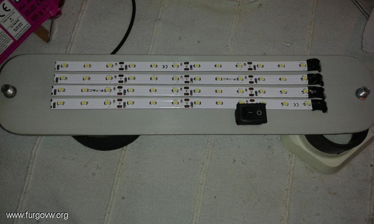

cojes un trozo de pvc lo dejas plano le das la forma de la tulipa y le haces el sitio para el interruptor.

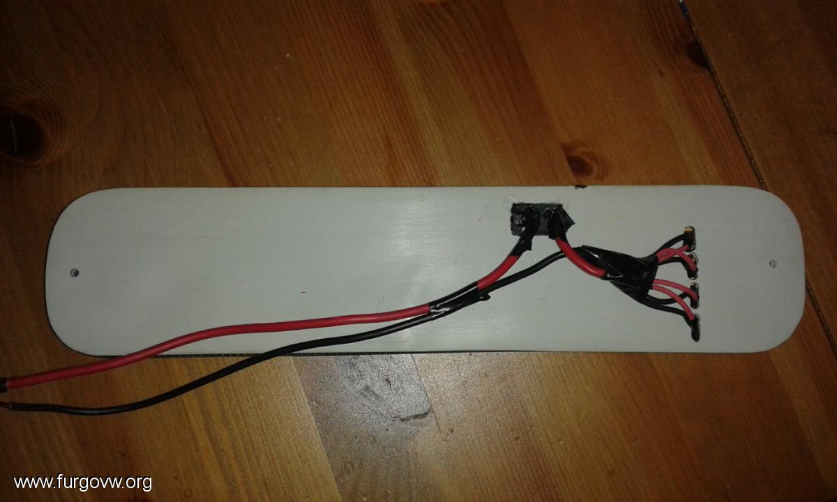

Cojes unas tiras de led y les sueldas caobles de positivo y negativo
Le haces unos taladros a la placa para pasar los cables a la parte de atrás y los pegas

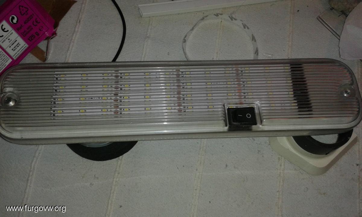

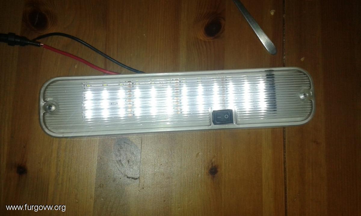

Asi es como queda y como enciende

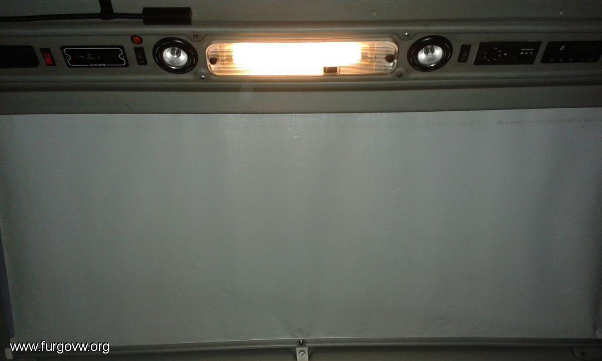

Antes
y después
