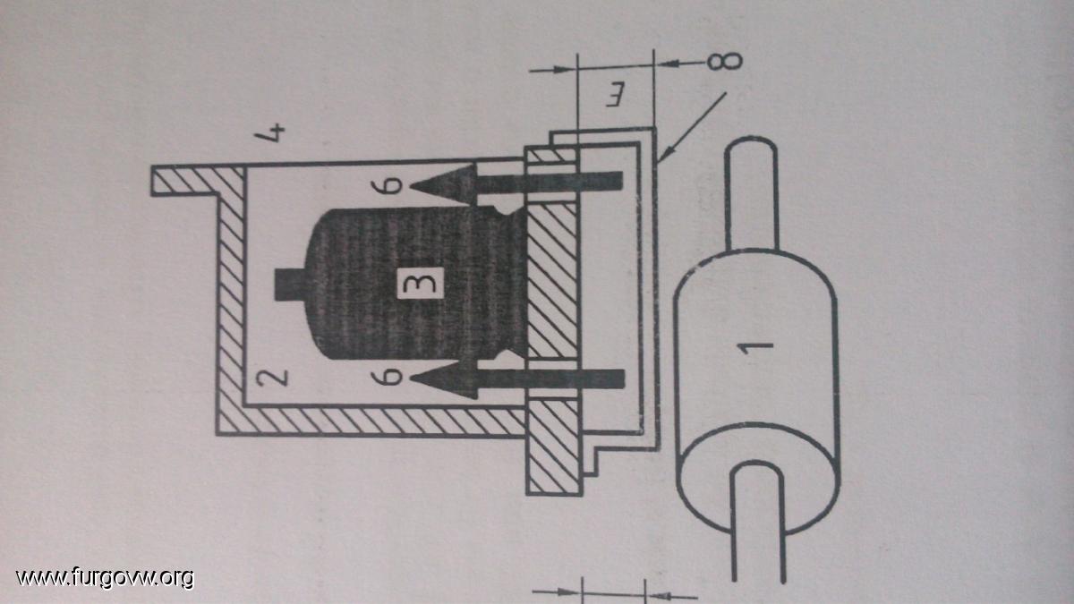

Hola este ha sido mi estructura.
Siguiendo la normativa y por la que me la ha legalizado el fontanero.
Espero que os sirva
