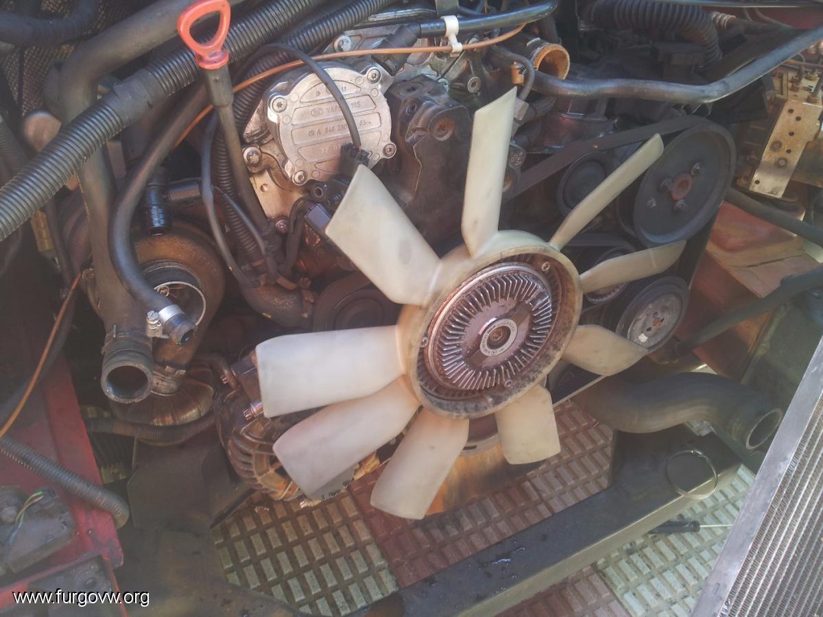

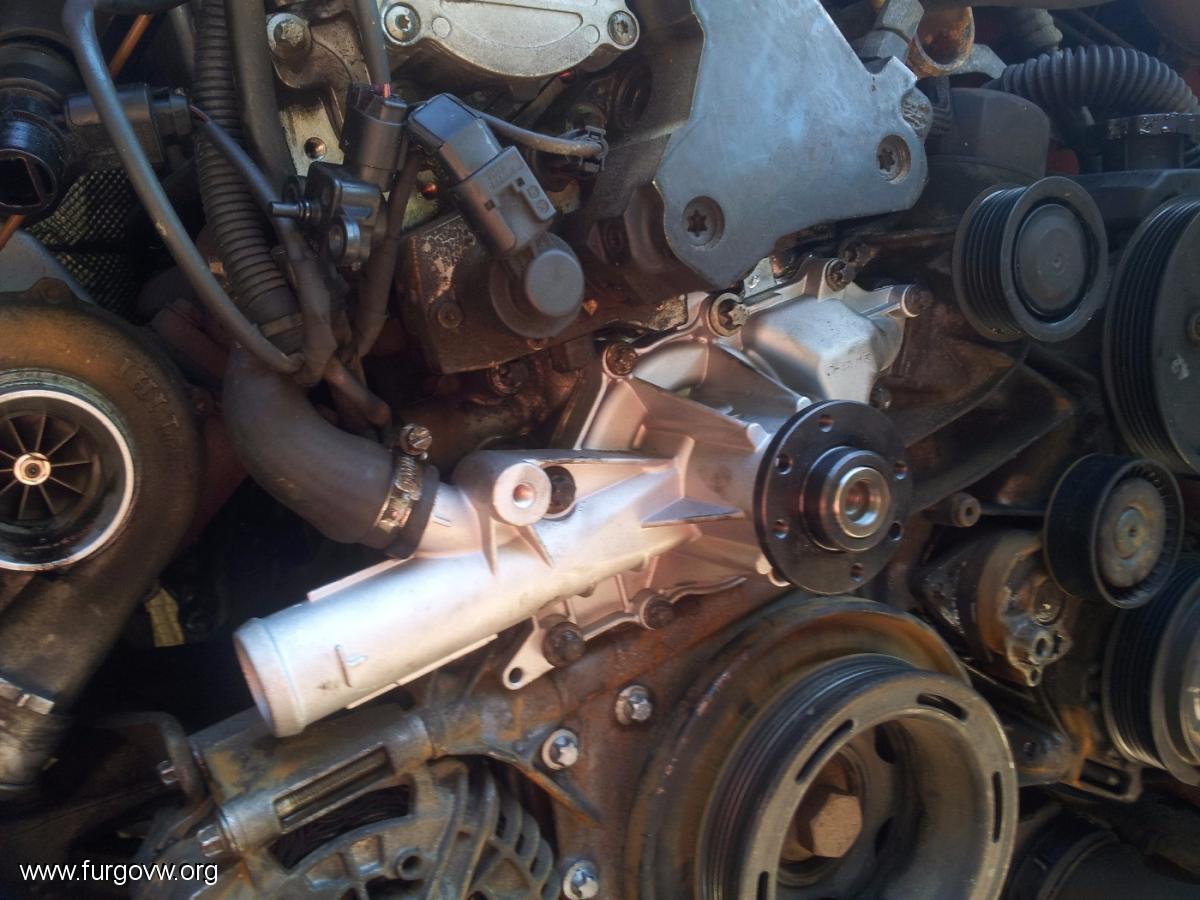

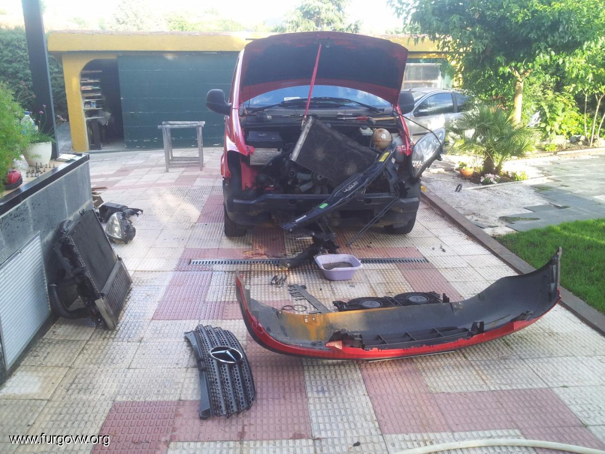

 A nobisa ya le conteste por Email ya a finales de 2016 y le puse fotos de todo lo que hay que desmontar para acceder a la bomba del agua.
En su día no puse fotos ni regresé a este tema ya que al poco de cambiar la bomba tuve que crear otro tema por culpa de la culata.
Pongo algunas fotos que tengo.

Mucha faena para cambiar la bomba, yo levanté el motor un poco con un gato y saqué las aspas del ventilador soltando los tres tornillos, luego ya queda espacio para sacar la bomba del agua y demás.

Puse las dos ruedas delanteras sobre unos tacos de madera y con el gato levanté el motor por la parte delantera del carter haciendo que se pueda meter la mano entre el radiador y las aspas del ventilador, saqué la tapa interior del radiador solté los tres tornillos y saqué el ventilador, te tienes que raspar un poco la mano pero sale sin problemas, a partir de aquí tumbado debajo del coche se sacan los siete tornillos y la polea que molesta, luego el octavo y bomba del agua en la mano, lo que mas me costó fue el volver a meter los tornillos con el aspa puesta pero..., hecho. Si me olvido de algún detalle es por que hace como dos años de esto.
