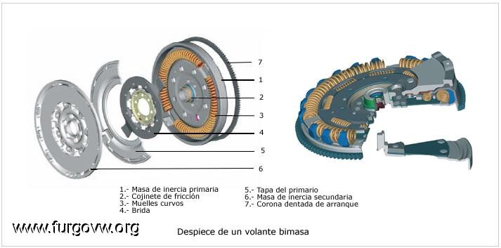

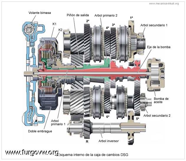

DESMOCHUS
Cita de: IRONVAN en Enero 04, 2015, 00:49:57 am
Eso del ralentí inestable....no hará un claqueteo cuando ocurre esa inestabilidad no? Puedes comprobar si notas un ligero (o nada ligero) claqueteo al parar el motor. Si es así puede ser el bimasa. Cuando empieza a fallar igual se necesita acercarse al motor para escucharlo. Porque la tuya lleva bimasa verdad?  .meparto .meparto .meparto
Solo falta que este metiéndola hasta.....ahí!!!
El bimasa es lo que va en el extremo del cigüeñal? Pieza maciza de goma que es para absorver las fuerzas?
Eso se me rompió y se puso nuevo.
IRONVAN
Cita de: DESMOCHUS en Enero 04, 2015, 09:50:38 am
Ya podía, pero no, es el volante motor. A falta de que me corrija algún experto es lo que transmite el movimiento del cigüeñal a la caja de cambios. Te pongo un par de fotos para que lo veas mas claro aunque la segunda es de una caja DSG.
