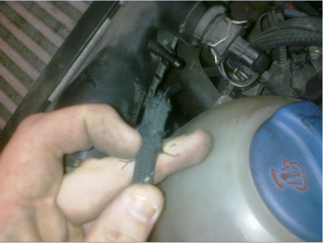

Muy buenas, Necesito un poco de ayuda con una cosita de la furgo, un familiar recientemente se compro una T4 2.5 TDi de 102cv del 98, cuando la compramos nos dimos cuenta que la furgoneta silbaba un poco más de la cuenta, pero no le dimos mucha importancia, ya que no tiraba nada de aceite del turbo y hasta aquí todo bien.
Pero ayer nos percatamos que le faltaba un manguito a una de las boquillas del intercooler, ya que el vaso de expansión tenia una mancha negra y provenía de ahí, incluido el silbido. Me gustaría saber dónde va a conectado, ya que nunca he desmontado el intercooler
Este es el tubo que falta:
Y en esta imagen hay un tubo, pero no tengo ni idea dónde va conectado  .confuso2 :
Si alguien me ilumina con el tema le agradecería muchísimo  .ereselmejor
Un saludo :).

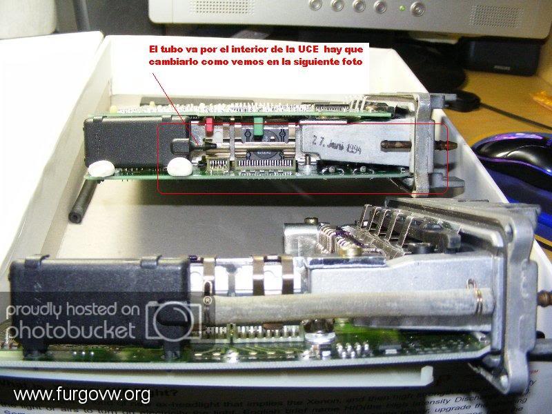

Después de casi indagar 1 hora en Internet, he descubierto que el susodicho tubito va al sensor MAF integrado en la centralita. Cuando pueda le comprare uno nuevo y se lo pondré. Ya contaré como fue.
Proveniente de este magnifico post:
http://www.furgovw.org/index.php?topic=233098.0 Muchísimas gracias Ibargarai.
Y estoy por abrirla y limpiar y revisar que le tubo este en buenas condiciones.

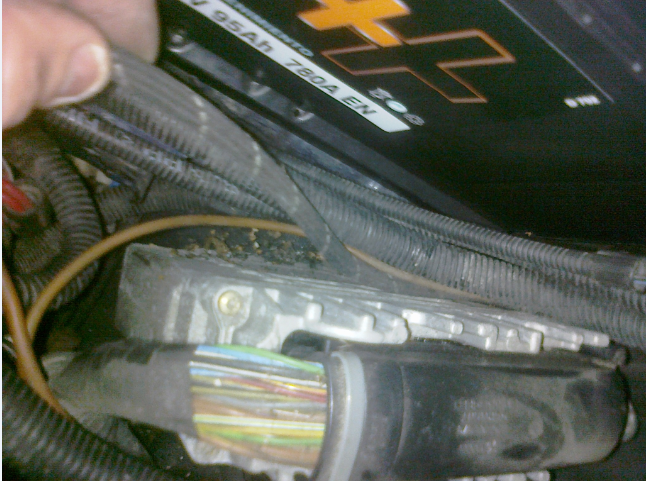

Ya lo monte todo, y va de fábula la furgo.
Unas fotitos:
¡bingo el tubo original esta conectada a la centralita!
Estuve tirando y salio el tubo:
Lo pase por detrás del vaso de expansión, luego lo conecte y le puse una brida para que aguante bien. el tubo se ve algo deteriorado, pero no esta roto.

Al final no la desmonte. Si veo que no mejora el consumo a lo mejor me pongo en ello y mirar el estado del tubo.
No es muy complicado, debes sacar la centralita, desconectarle el tubo y el conector de datos. sacas la centralita de la furgo, y la centralita se desmonta quitando 4 tornillos, y luego veras lo que está en la foto que puse en el segundo post mio. Ahí te encontraras el tubo que une la carcasa de la centralita hacía el sensor MAF.
La única precaución que debes tener es no perder goma, y que quede bien ajustado para que no entre la humedad en la centralita.
