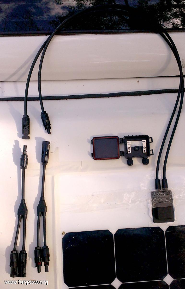

Ahora la duda me surge en el en el kit ya no viene el típico pasamuros, si no una caja pasamuros a la cual se podrá acceder una vez pegada en el techo, cosa que no pasa con los pasamuros. Por contra, es menos estética que el pasamuros desde mi humilde opinión.
El caso es que no tengo claro como desmontar las conexiones MC4, las he desenroscado, pero el cable no sale y me da miedo romperlo. Pero supongo que hay que hacerlo, si no, el agujero al techo sería demasiado grande para mi gusto.

Bueno, pues esto es lo que viene ahora con las placas en vez del pasamuros. Lo que no acabo de entender es las pequeñas platinas que tiene la caja, a no ser que se pueda utilizar de otra manera y en caravania simplemente la vendan como la nueva opción del pasamuros pero más baja. Porque entiendo que si no queremos cortar los terminales de la placa, tendré que desmontar los terminales (ahora ya lo he hecho tirando sin miedo), pasar el cable por la caja y el agujero, y luego ya en el techo pues o cortar los terminales y empalmar los los cables que vienen de la instalación o poner estos nuevos cables que vienen con bifurcación. Pero claro... algún conector de MC4 hemos de cortar para hacer el empalme que viene de abajo.
No lo acabo de ver claro, porque si se hace esta segunda opción, te queda a los pies de la cama superior una maraña de cables y concectores poco práctica, tal vez esté pensado para AC,s o caravanas.

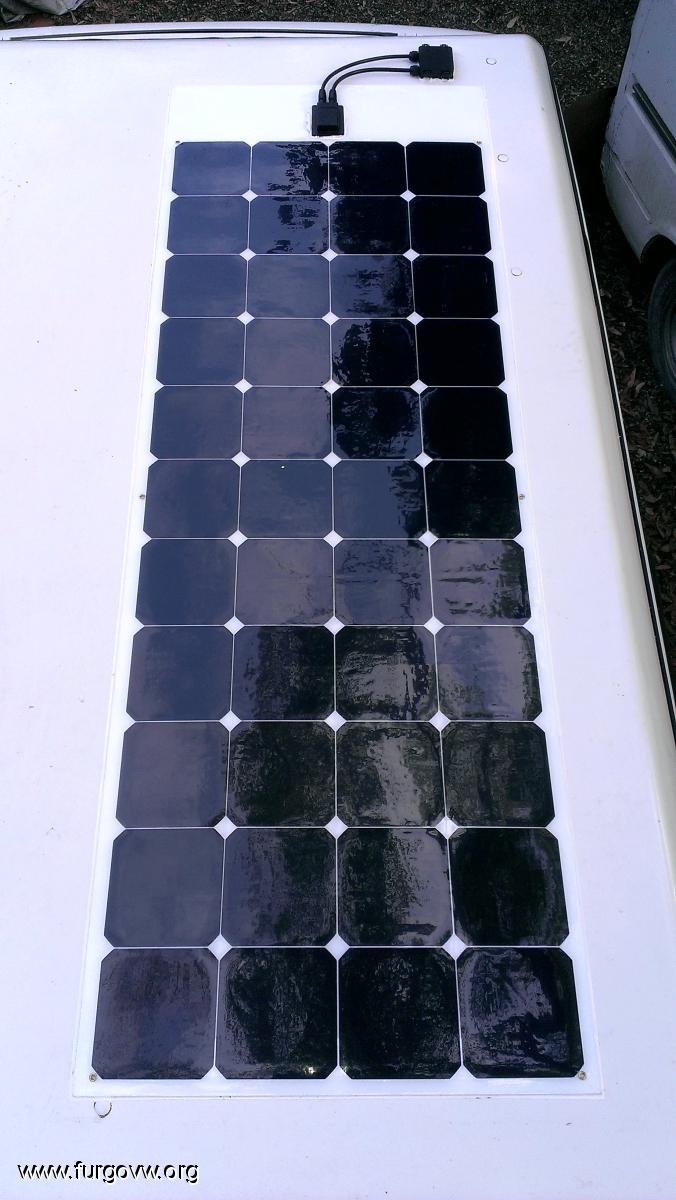

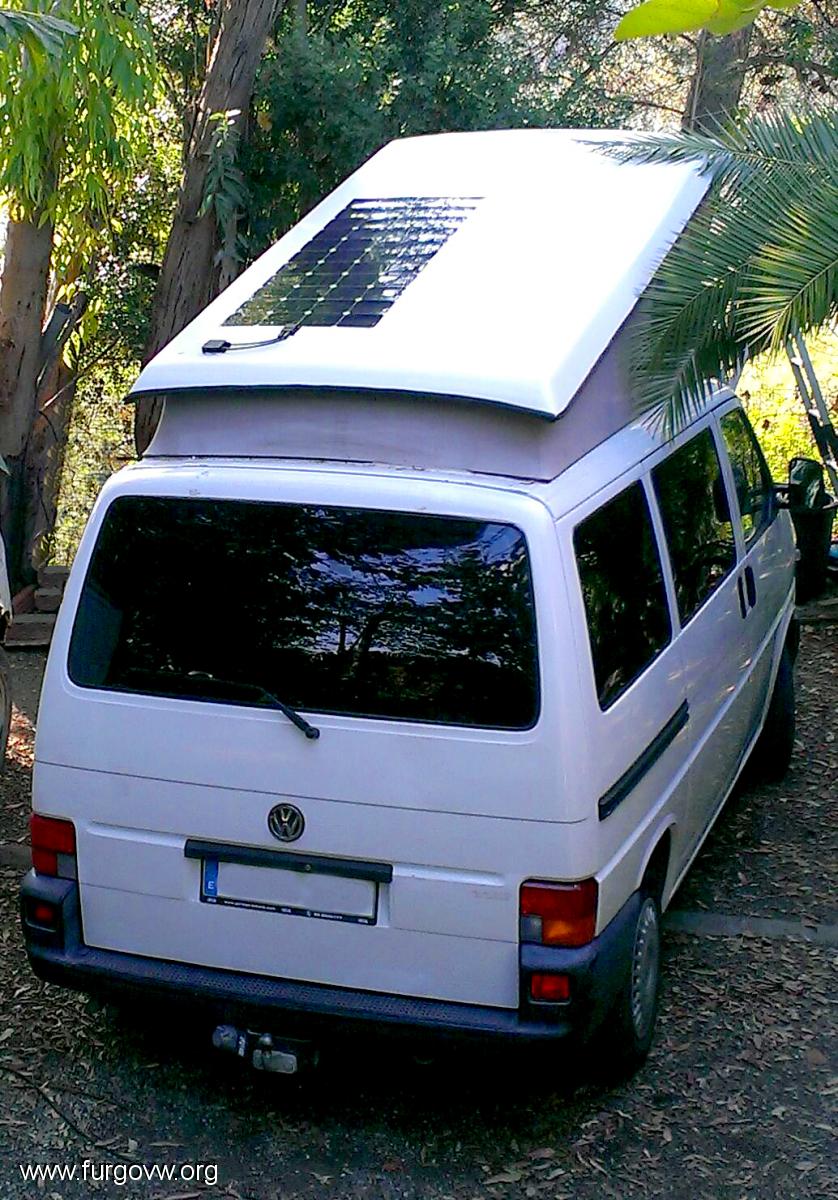

Bueno, me he retardado en retratar el brico con fotos. Y he cambiado el título porque ya está resuelto de una forma sencilla.
Comento rápido.

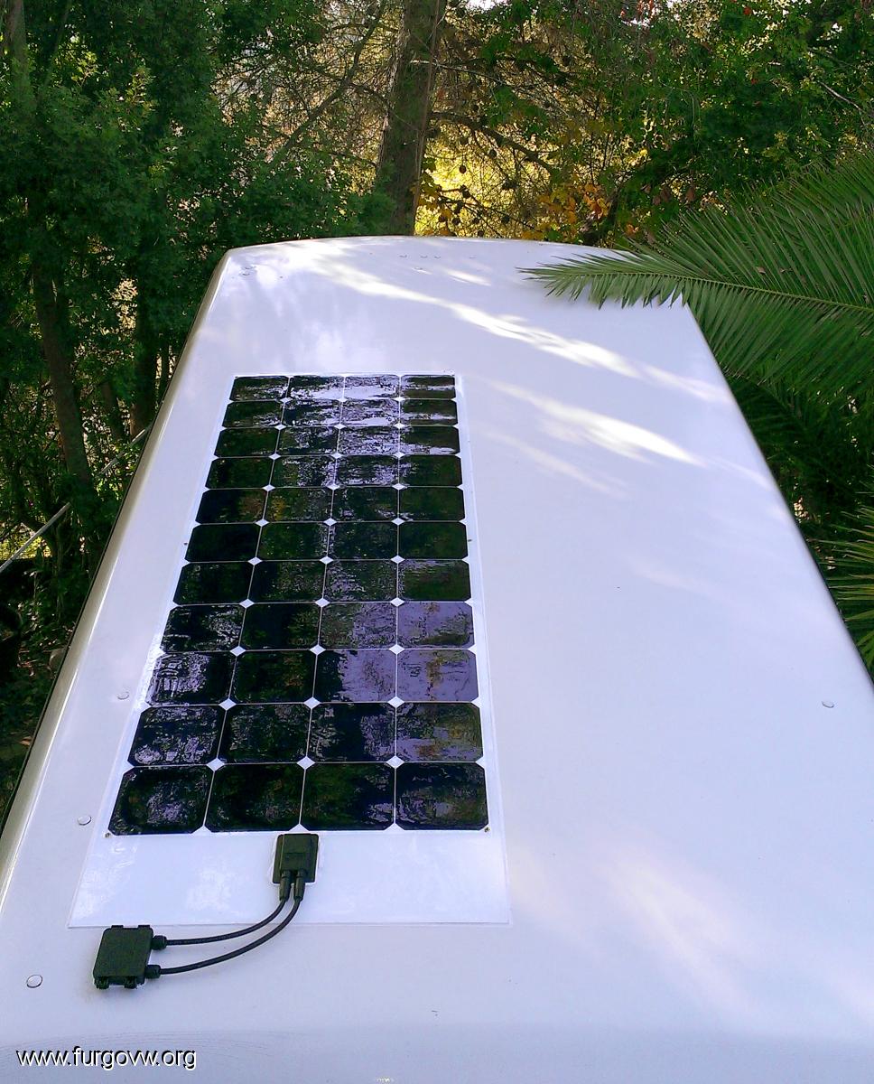

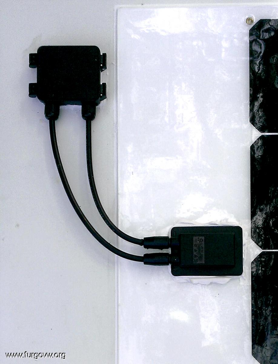

1. Al final he optado por la caja pasamuros en vez del pasamuros normal. Tal vez sea menos estético pero sí más práctico (mucho más bajo) y al fin y al cabo quién está mirando todo el día el techo,  ;D, en cambio, el saber que no sobrepasa ni de lejos los 2 metros pues ha acabado inclinando la balanza.

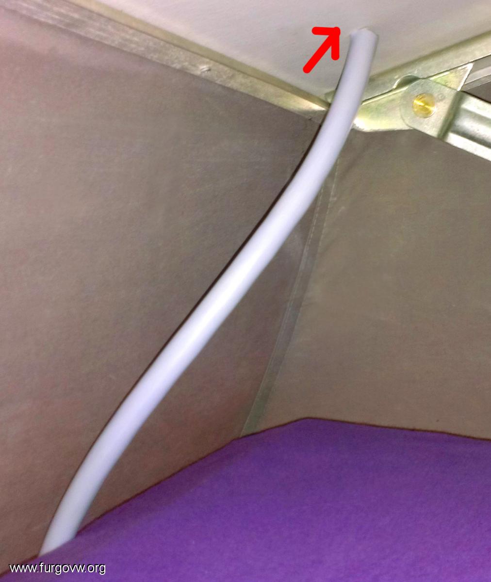

2. La caja la he puesto de forma lateral por 2 motivos, uno es que tengo más recorrido de cable y me daba la sensación de no estar tan tensado el cable que sale de la placa (son bastante gordos) y segundo y más práctico, que me interesaba que estuviese lo más lateral en la cama superior para que no molestase a la hora de dormir ni fuese dañado. No obstante, le he puesto una funda que saqué de un cuadro eléctrico industrial, que le va que ni pintado (ni siquiera pellizcando al cerrar el techo hay peligro de rotura).

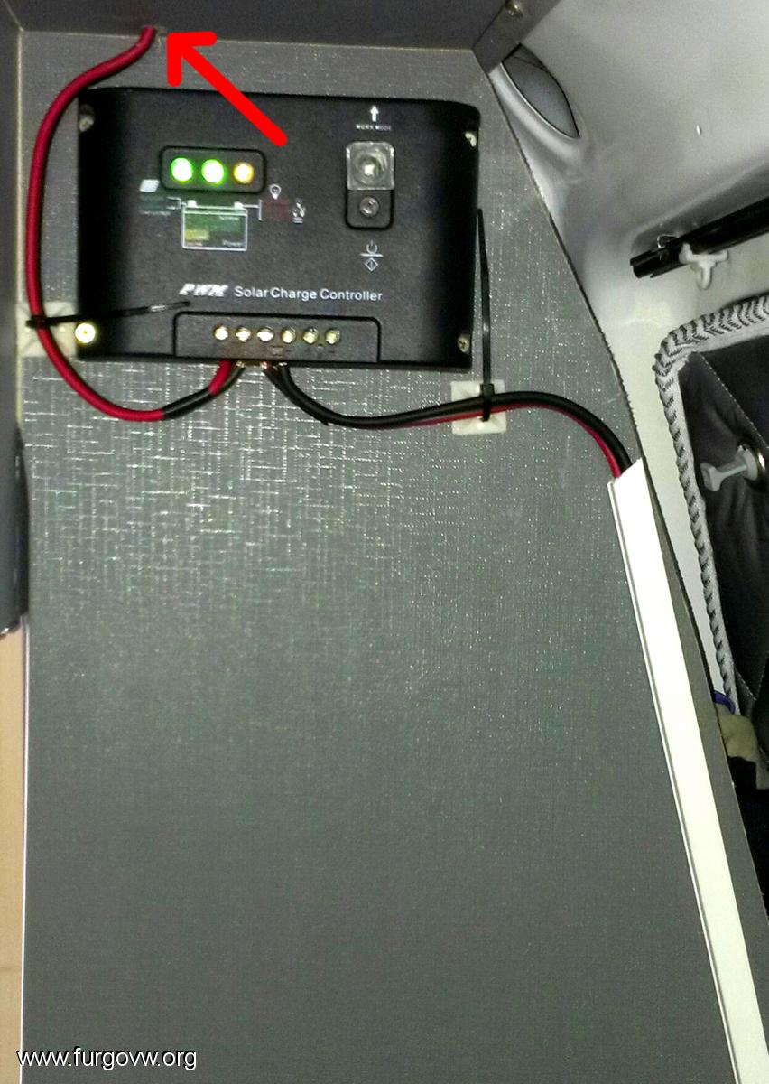

3. Y bueno, el controlador dentro (como muchos) para que moleste lo menos posible (poco tiene que mirar este tan sencillo) y lo más arriba posible del mueble, para que no estorbe, una pequeña canal para evitar enganchones y poco más.
4. Únicamente dos agujeros, el del techo (evidentemente) y el de pasar los cables encima del controlador a la cama superior (lo más escondido posible)

(pasando el cable sin agujerear nada de nada)

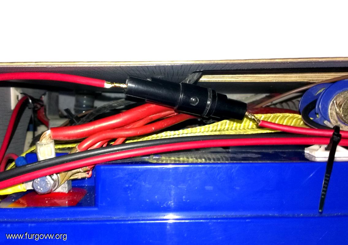

(fusible aéreo de 25 (no de 20, que no había)
(funda NBQ, jeje)
(controlador y agujero por donde pasan los cables)
