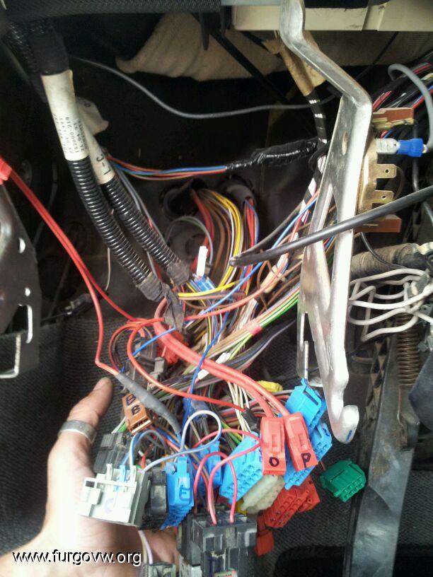

chivi79
Yo tube el mismo problema .
lo que te pasa es que en la caja de fusibles(la caja donde estan todos los fusibles y reles).
En las patillas que enganchan al rele de los calentadores tiene holgura.
y lo mas seguro que se haya deretido el plastico.por lo cual no hace buen  contacto el rele.
Tienes dos soluciones:
-La primera es comprar una caja de fusibles de desguace y montarla(muchos modelos de vw comparten la caja)
Se puede comprar en ebay poniendo la referencia que te pone en la misma  caja.
-y la segunda opcion es desmontar tu propia  caja ,cerrarle las patillas y limpiar el plastico derretido.
Esto es lo que hice yo.
pero tienes que marcar todos los cables muy bien.y tener paciencia.
no es que sea dificil pero tienes que tener paciencia y ser mañoso.
creo que tengo fotos de como lo hice yo.si quieres las busco.
es un fallo muy comun en las vw t4.
Si quieres asegurarte bien si es lo que te digo .prueba a medir tension en los mismos calentadores .aver si le llegan corriente
despues de que suene el famoso rele.
chivi79
Encontre las fotos:
Aqui en la ultims foto puedes ver en la punta del destornillador como las patillas estan abiertas y con restos de plastico.
Yo creo que por eso te vibra.
Pero lo que te digo asegurate que te llega tension a los calentadores antes de hacer nada.
Si tienes dudas prwguntame.
