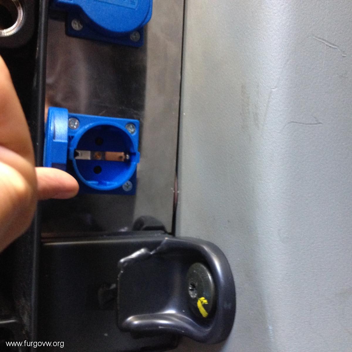

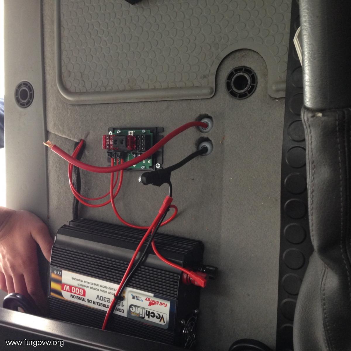

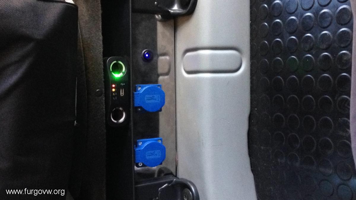

Después de un tiempo inactivo en el tema de bricos... me decidí hacer este y el finde pasado lo ejecute.

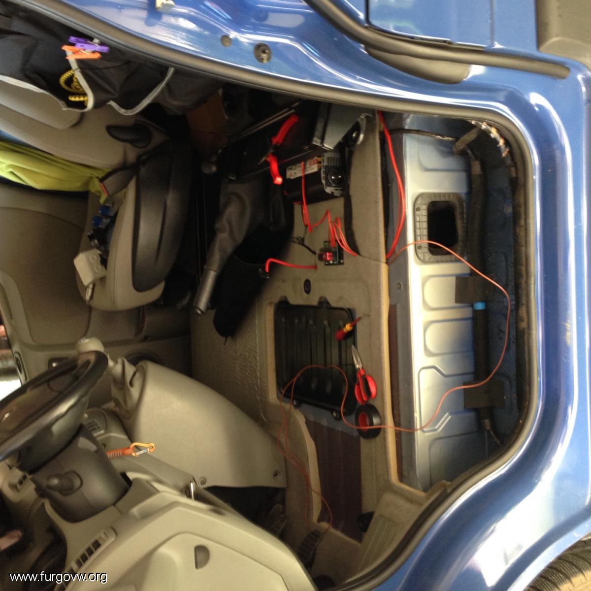

A la instalación que tenía de la batería, le acople un inversor de 600w. Y aprovechando que tenía un distribuidor de positivos... coloque yo uno de negativos y puse la toma trasera izquierda a la 2 batería. En cuanto a los enchufes de 220v, fue coser y cantar. La chapa ya la tenía de un día que me puse a echar medidas y un compañero me la hizo en una de esas máquinas que metes datos y dale to' clavado. Del inversor saque el botón de encendido y dos tomas de 220v en paralelo. Atornillar al asiento y listo.
Espero que os haya gustado!

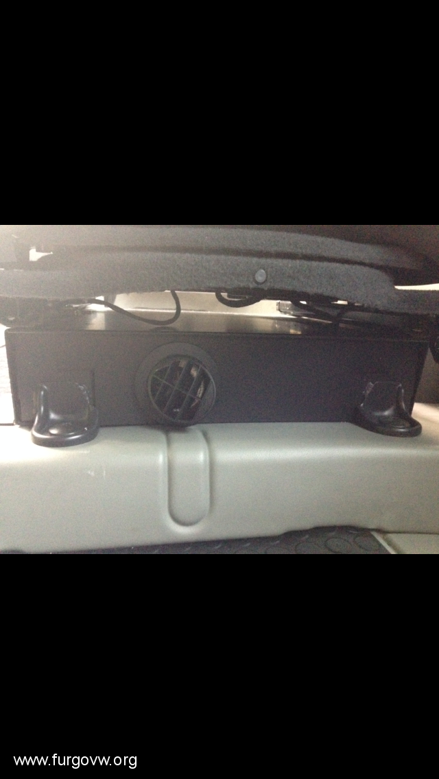

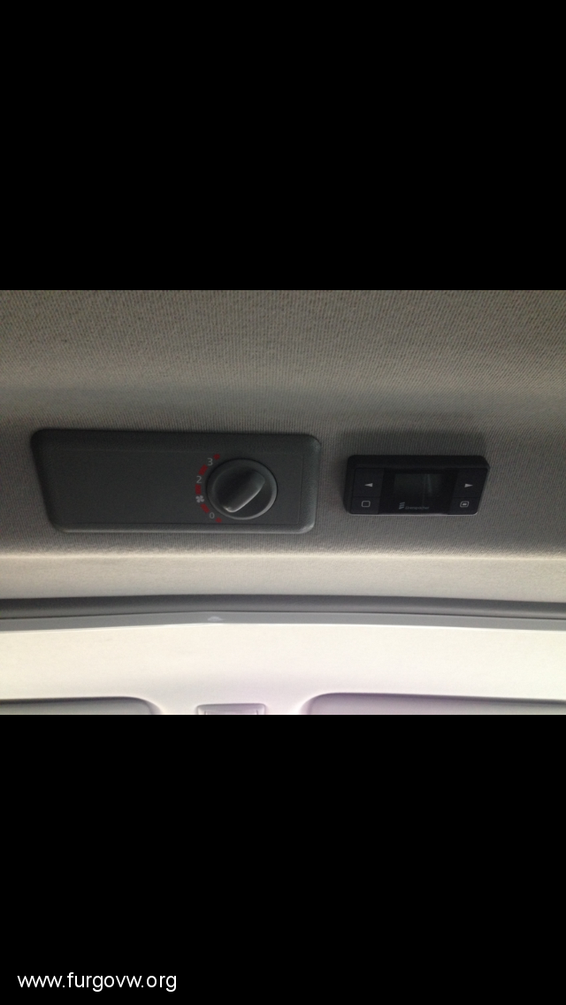

Voy añadiéndole más cosas a la furgoneta, esta vez a  sido la calefacción que compramos en la compra conjunta y que me la instalaron en Anzizar Beasain. Me la pusieron debajo de el asiento de el conductor y el programador cerca de la ruleta de la calefacción de la parte trasera. Ahí van unas fotos. Lo siguiente será lo más seguro una placa solar...
