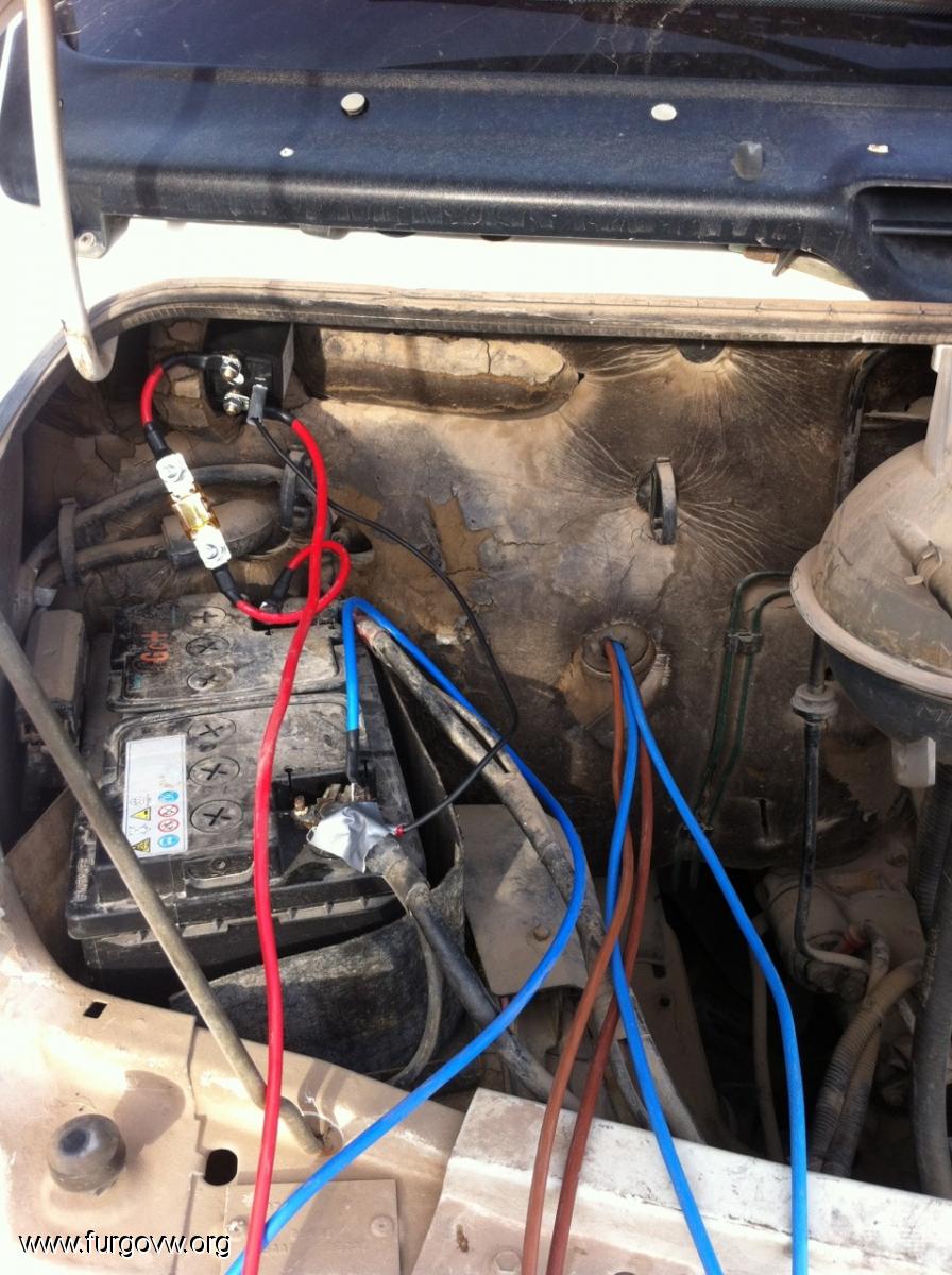

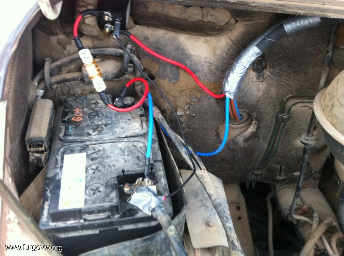

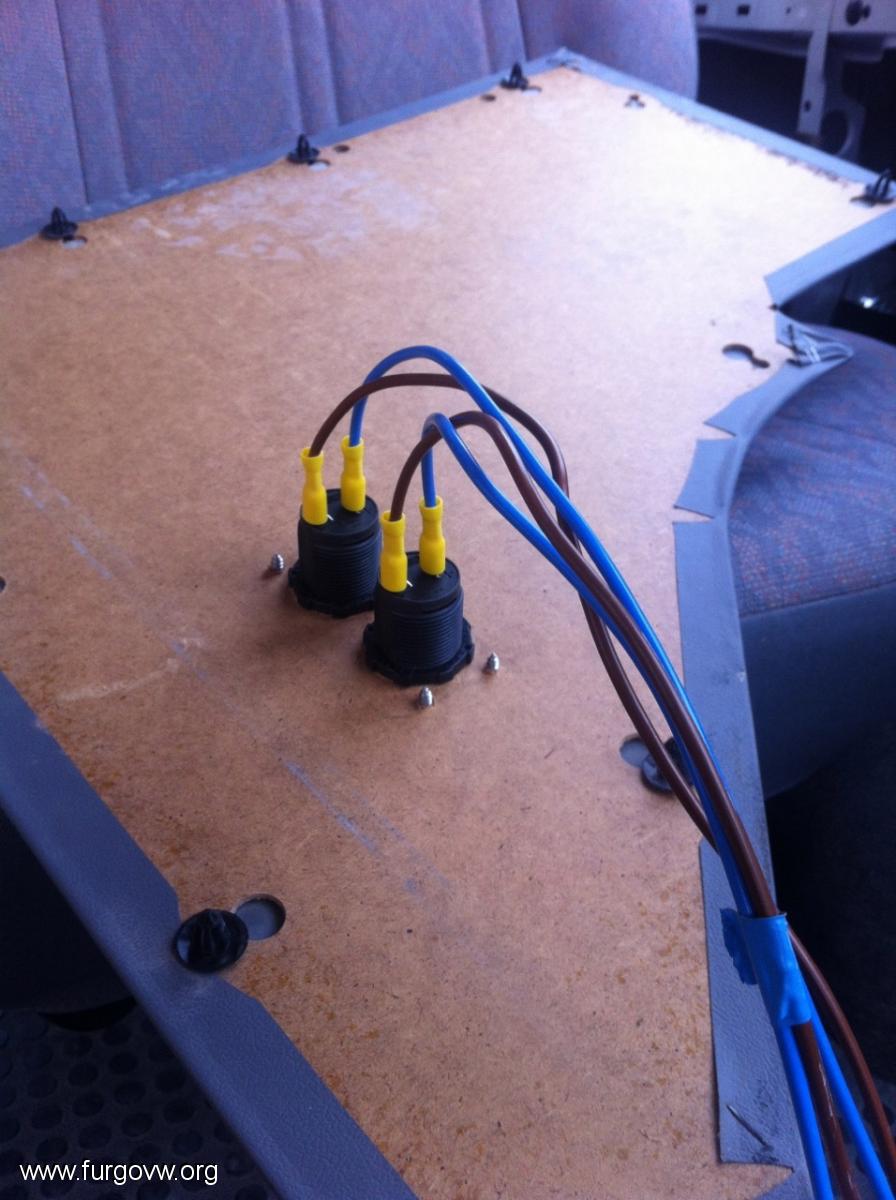

Lo primero q hice fue la instalacion del suelo (imitacion de parket del bueno pero de lona facil de limpiar) y de la segunda bateria

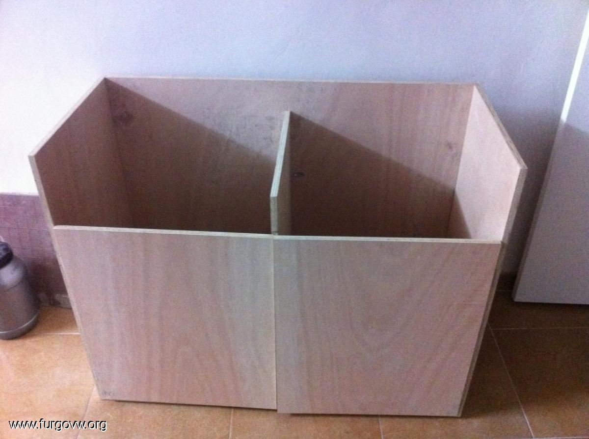

El mueblecito casero es donde alojo la bateria auxiliar y ademas diversos bartulos, es muy util y no molesta nada.

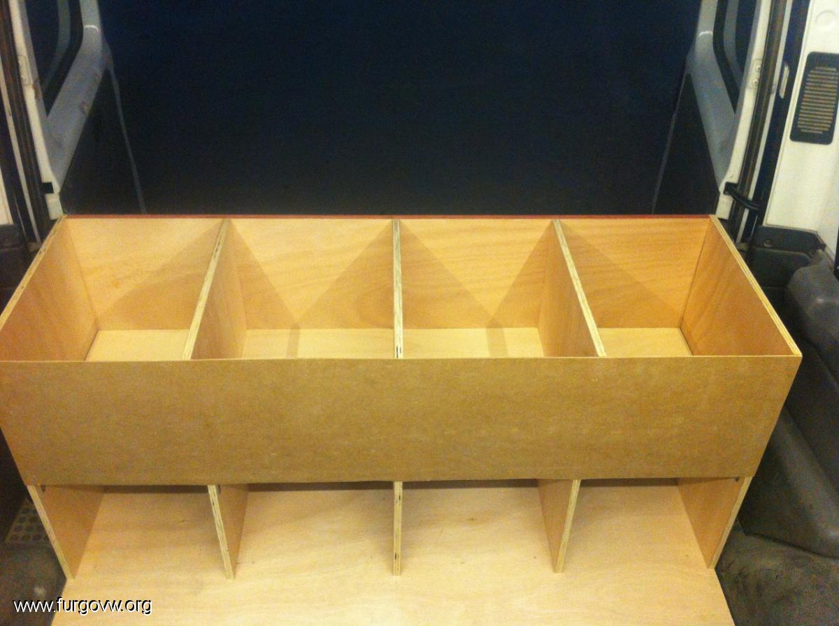

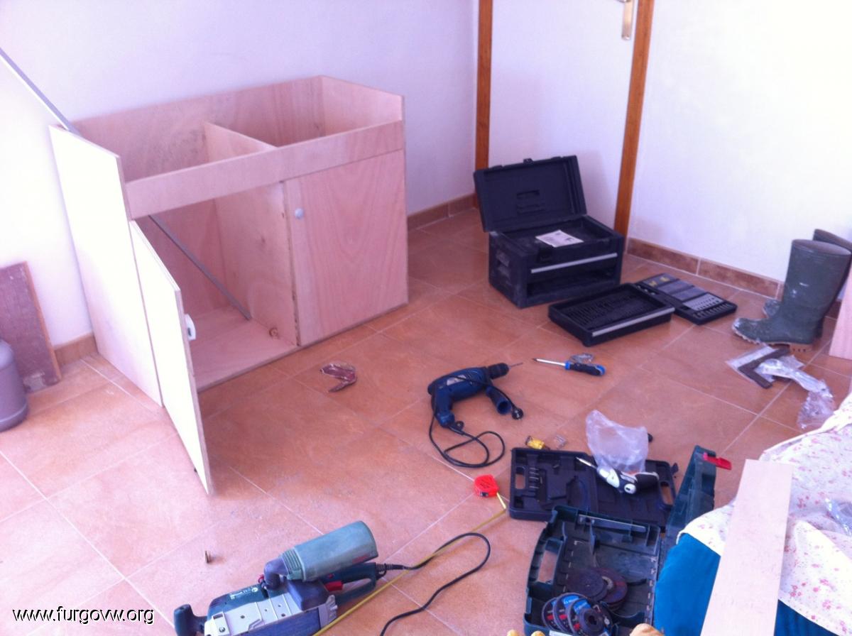

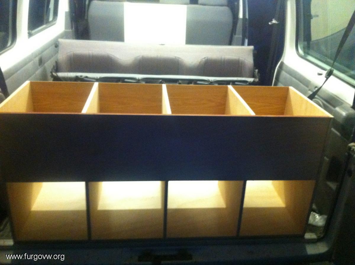

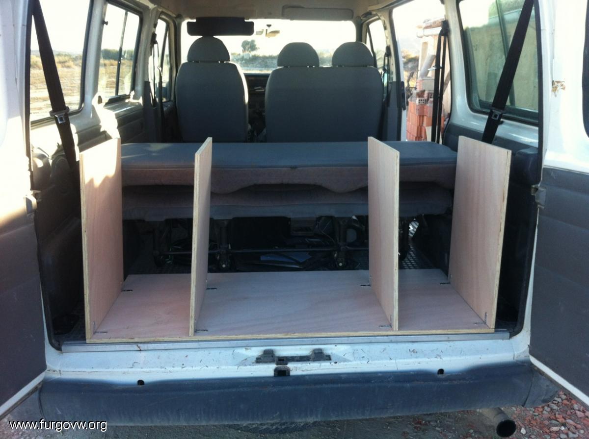

Siguiendo cortando y atornillando me marque un mueble/despensa totalmente a medida

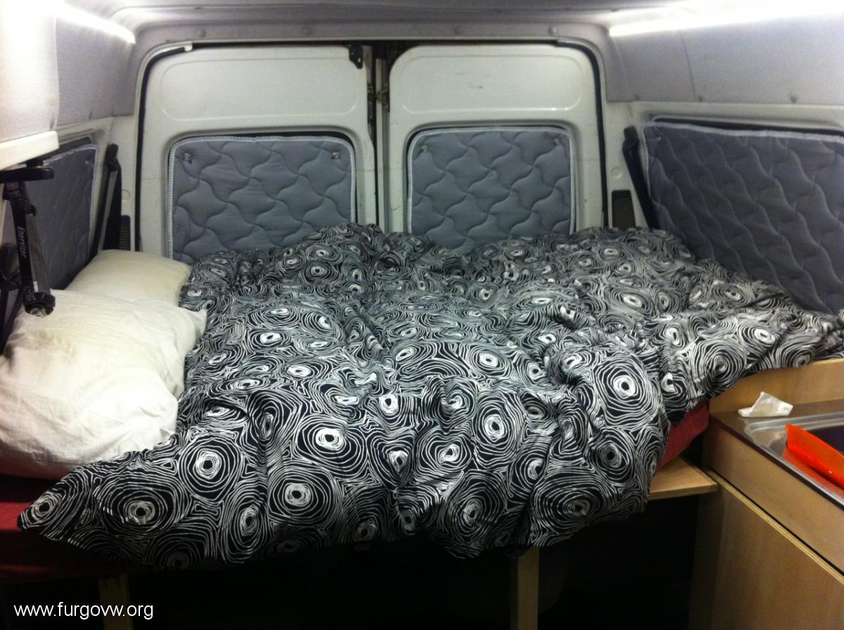

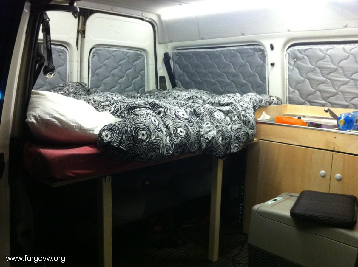

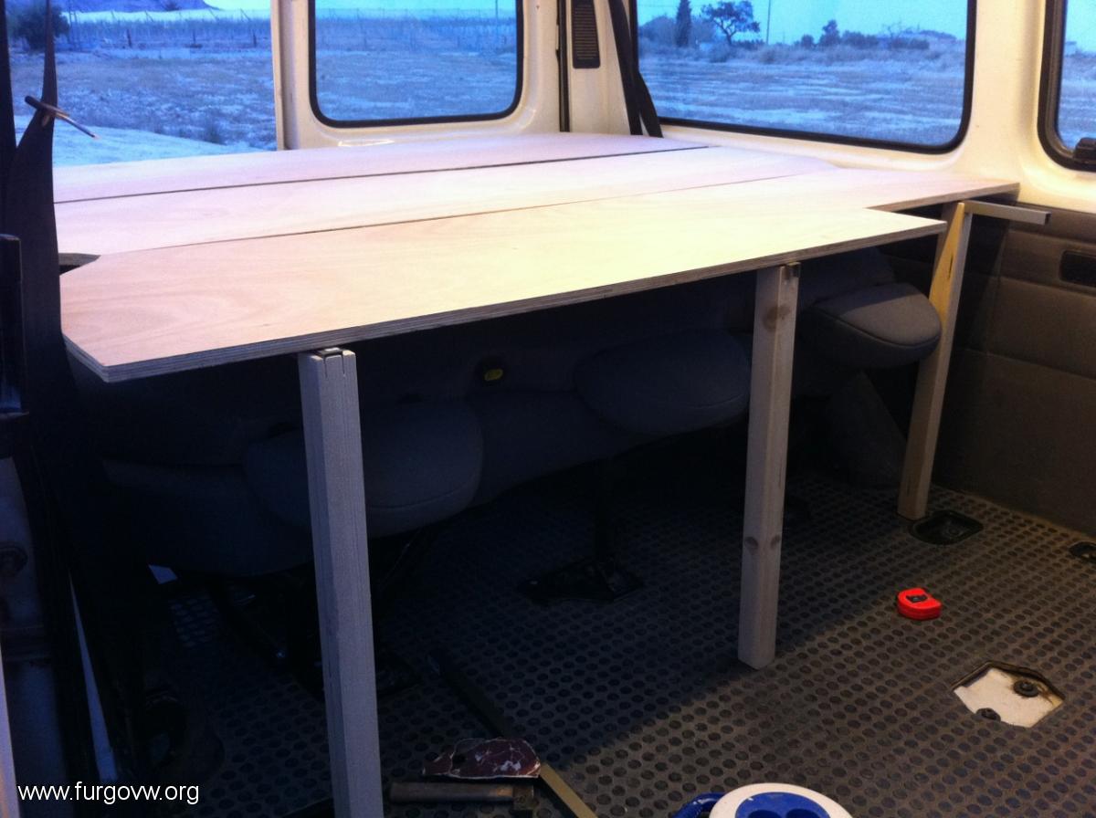

Otro pasito mas para la comodidad y sobre todo intimidad es la instalacion de las cortinas. Utilice el gusanillo tipico estirable q usaban las abuelas para los visillos de las casas. Solo con 4 taladritos tenemos todas las cortinas porq las de delante y la de la puerta lateral aprobeche los agujeros q vienen de fabrica y tb el asidero del lateral.

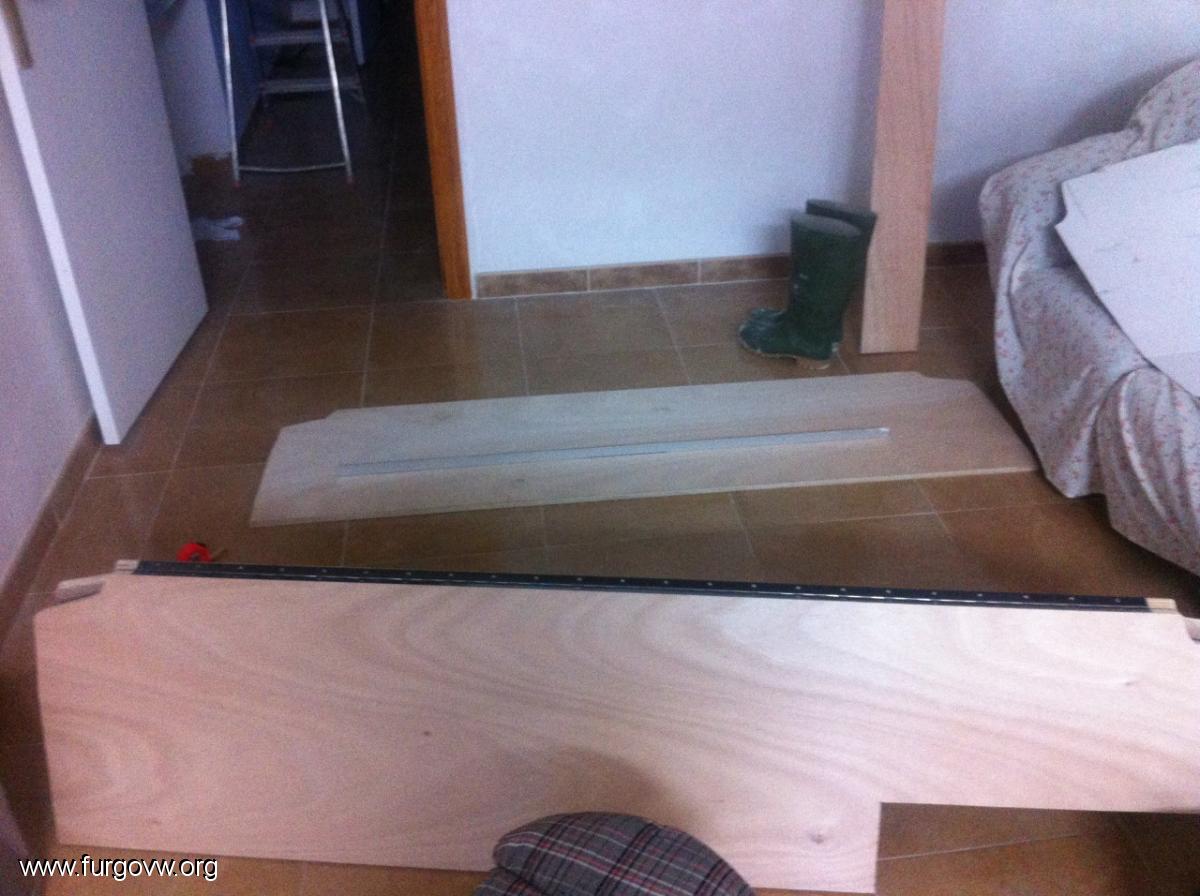

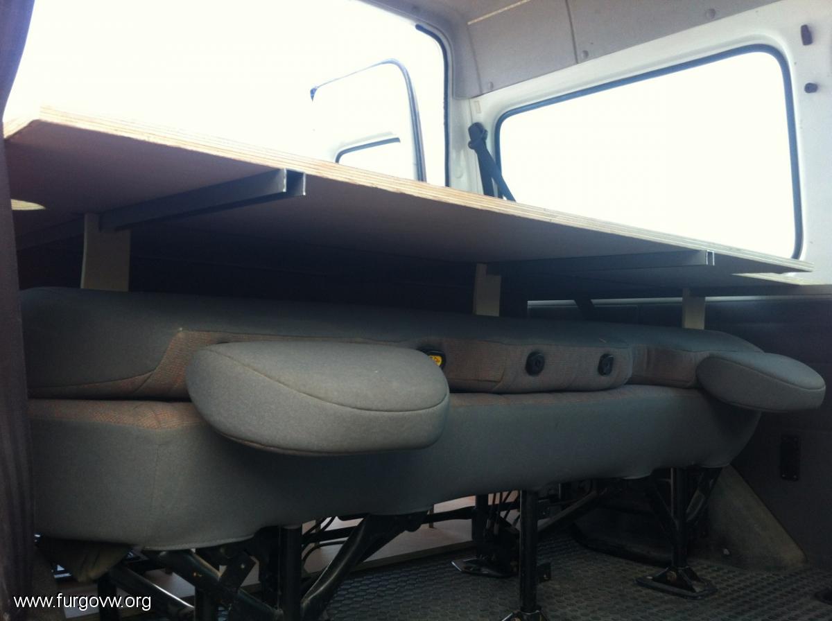

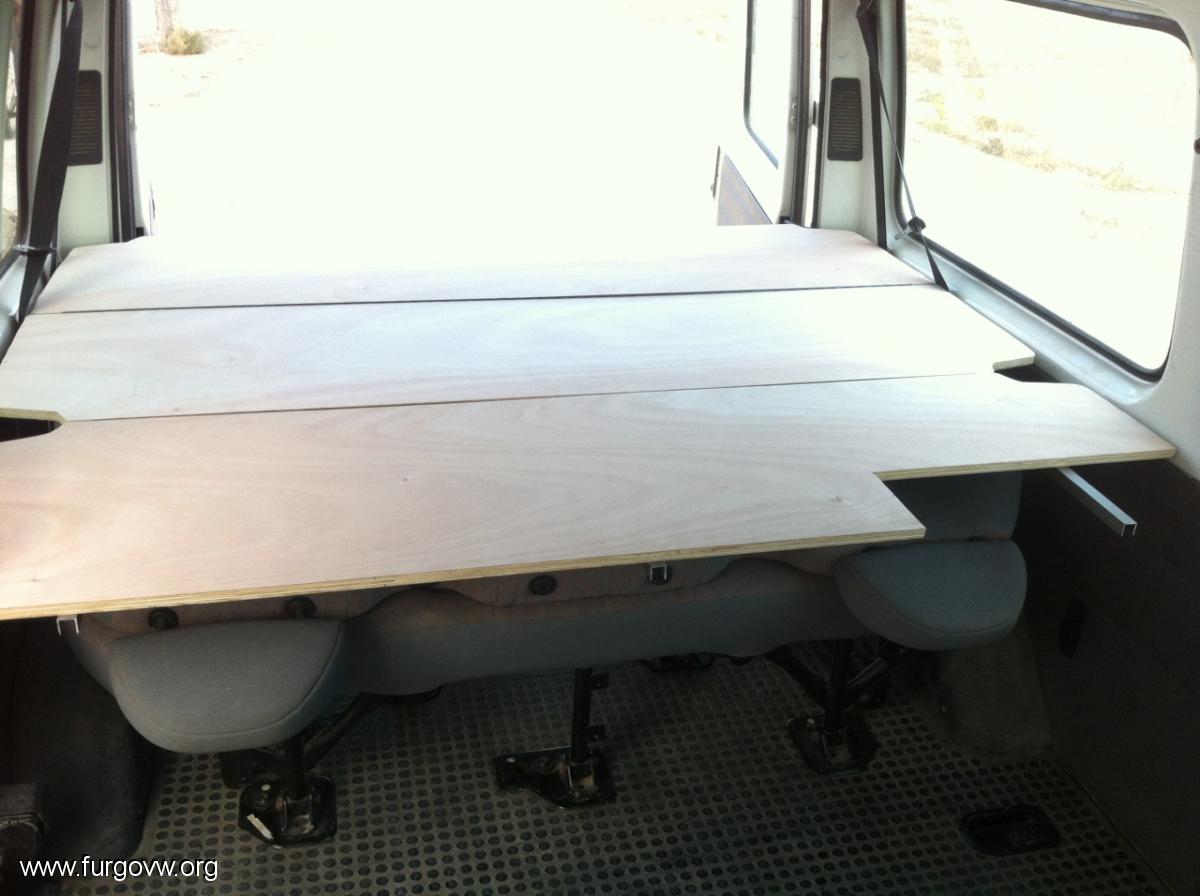

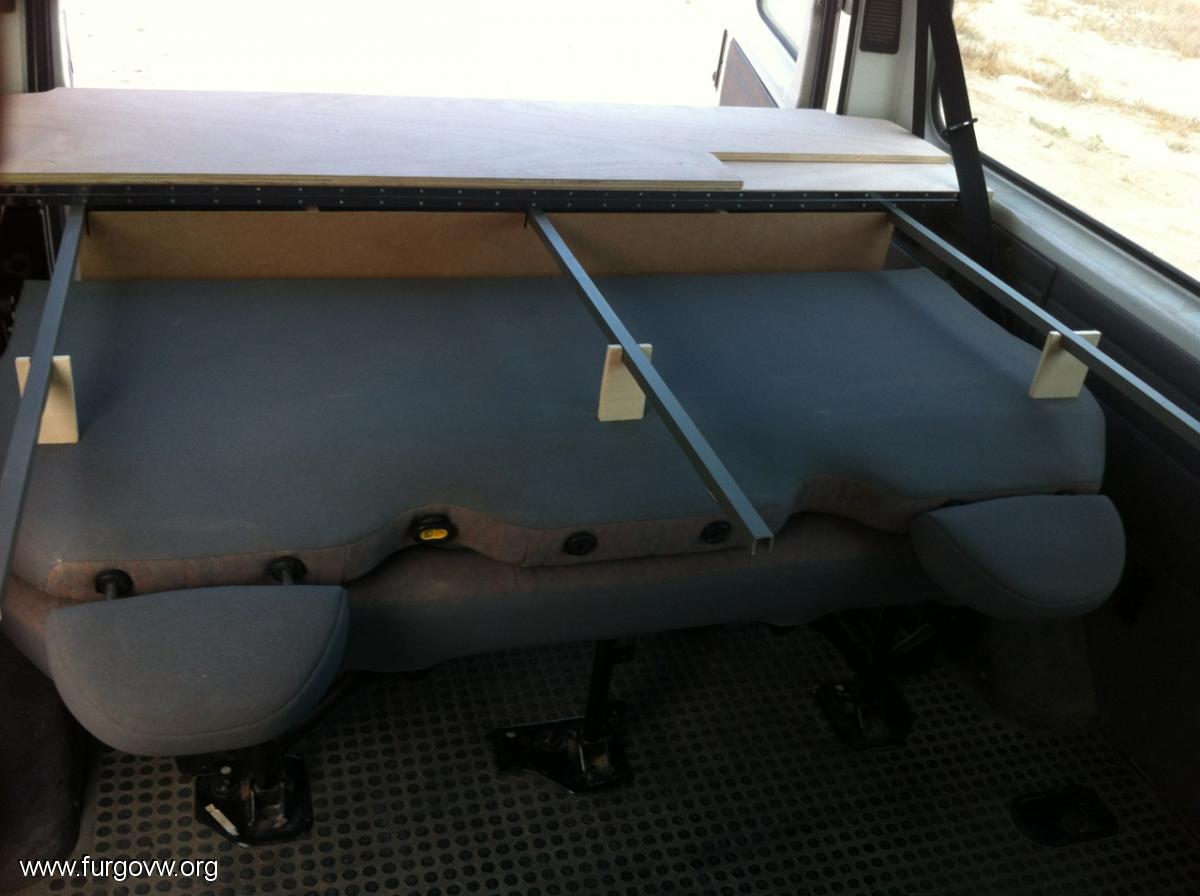

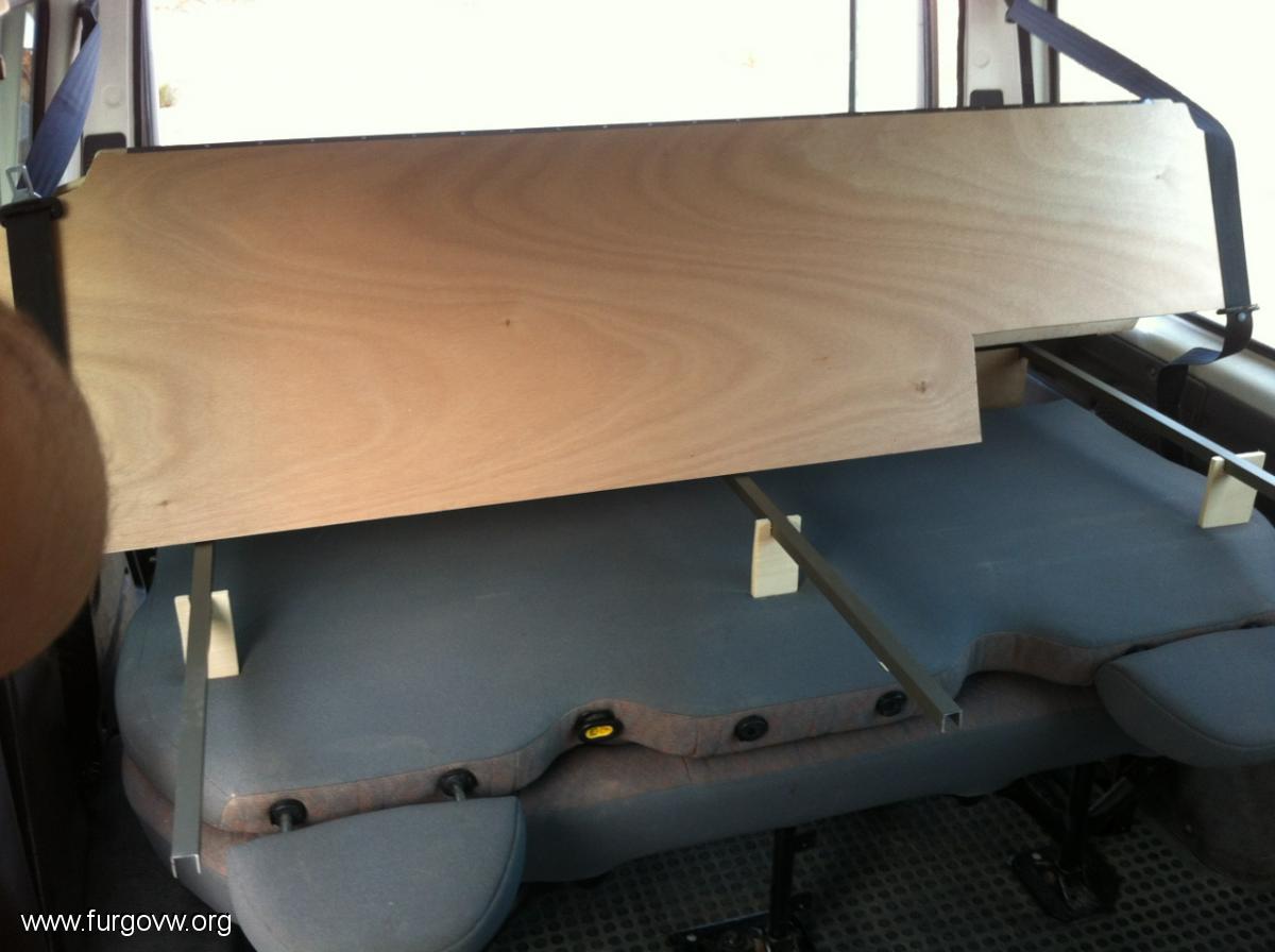

Con el kit de Enaire duermen 3 personas muy comodamente pero para mis viajes el numero ideal es 4 asiq pense la formula de acer del banco trasero otra camita (para personas no superiores a 170 mejor)
Con unas escuadritas enganxadas a los reposacabezas dejamos la camita fija y no molesta para nada.

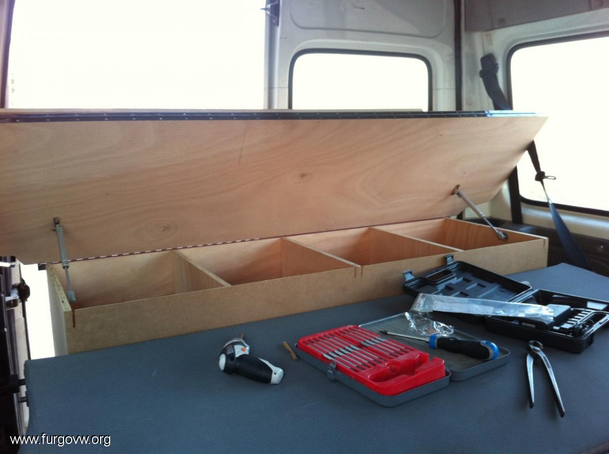

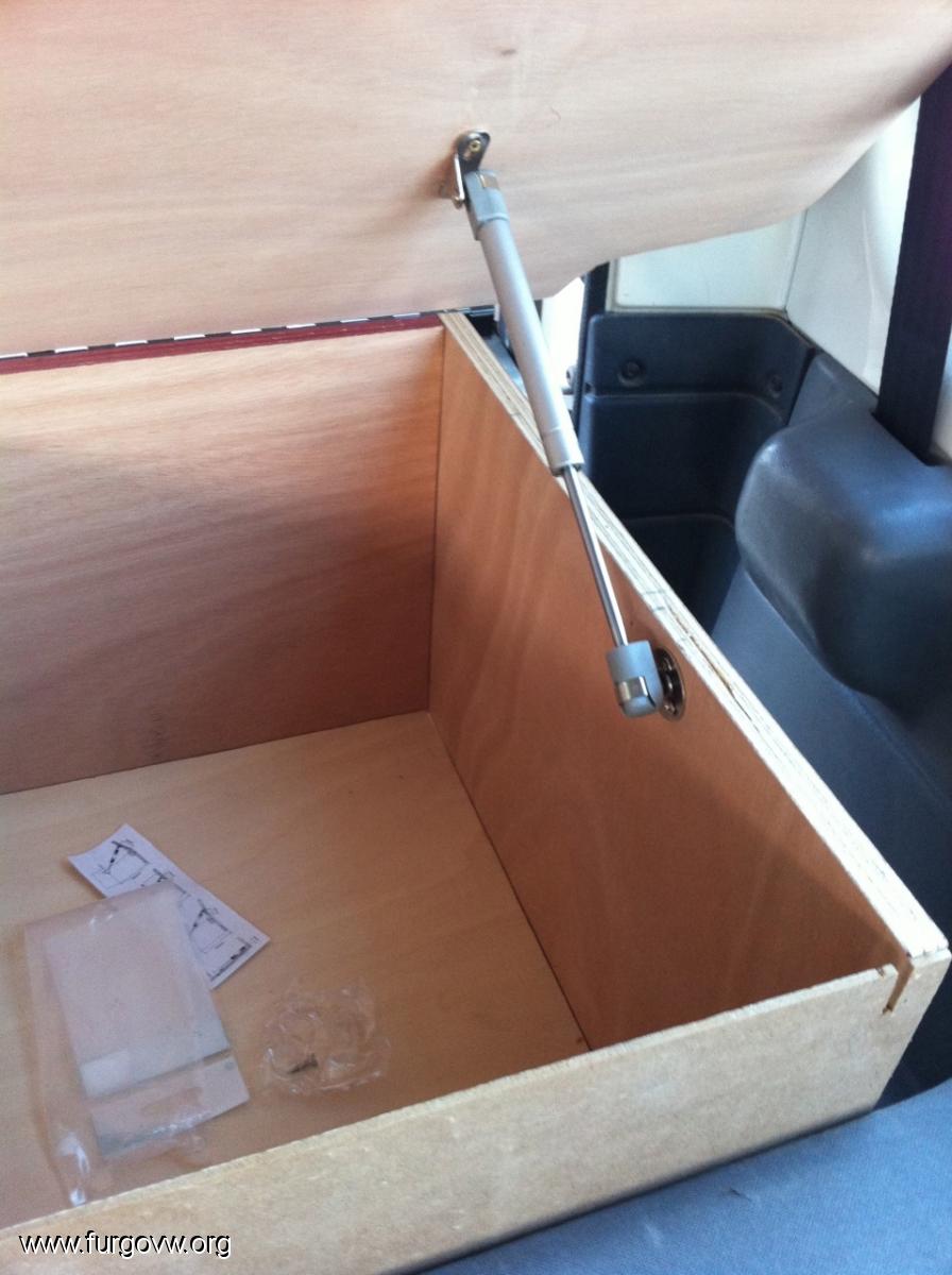

Lo ultimo ha sido un mueblecillo aprobexando la tipica caja de cesta de regalo navideña q encaja justita en un lateral.

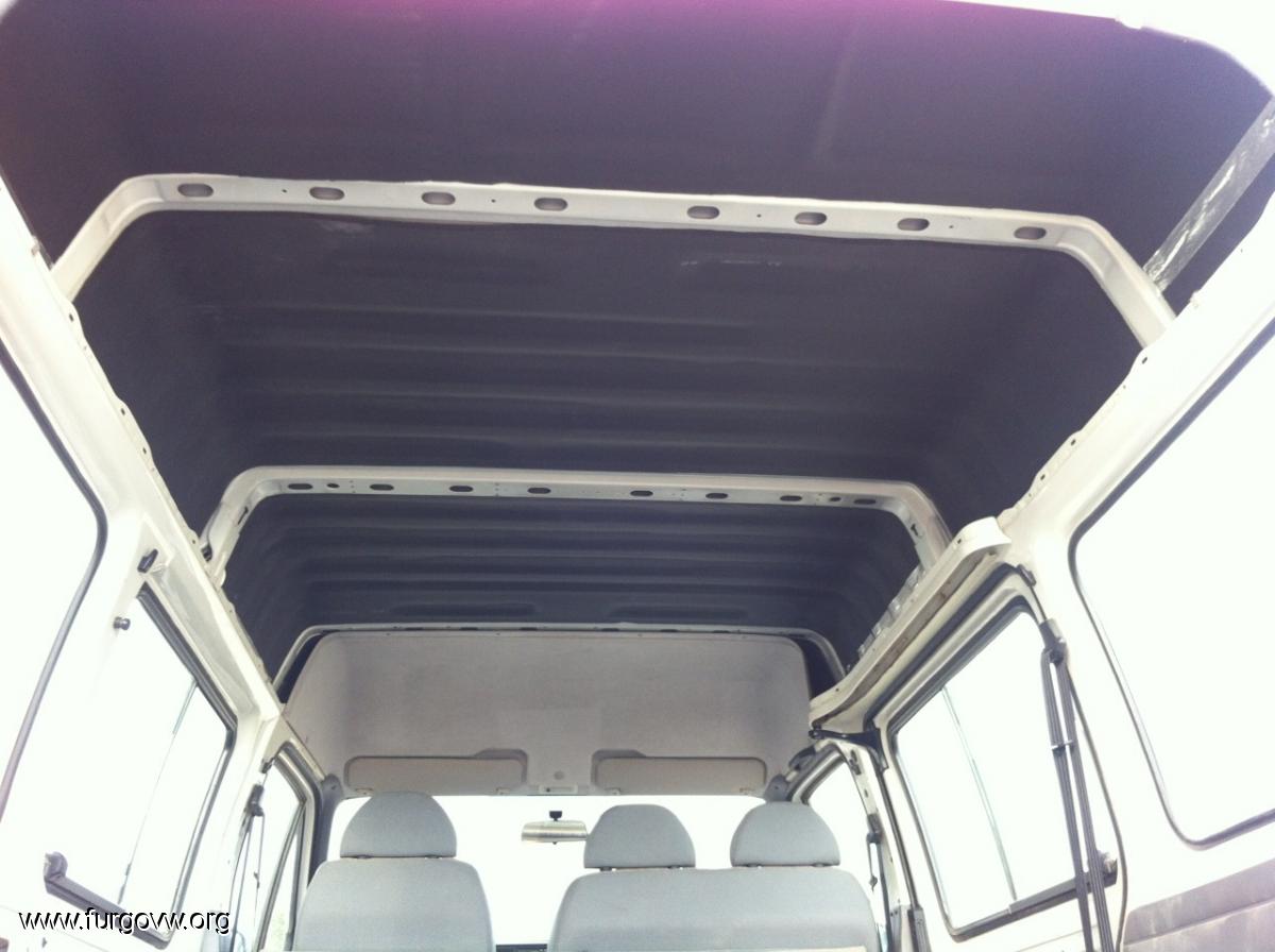

Me acabo de acordar q no tengo fotos del aislamiento q le puse q eran paneles de corxo tipicos utilizados en neveras y tambien en la parte trasera puse por dentro paneles de esterilla de pilates comprada en decathlon muy baratas.

Por cierto¡¡ a los q teneis una vivaro/trafic/primastar el banco trasero se puede dar la vuelta y te keda un saloncito q ni en la mesa del AVE.

Tras la experiencia poco agradable del año pasado en Lisboa en pleno diciembre y con ola de frio siberiano me he puesto manos a la obra y he aislado la furgo, que la tenia a pelo!
Se quitan los paneles laterales y trasero y le he metido lana de roca y algunos cachos de porexpan del tipico de los congeladores.

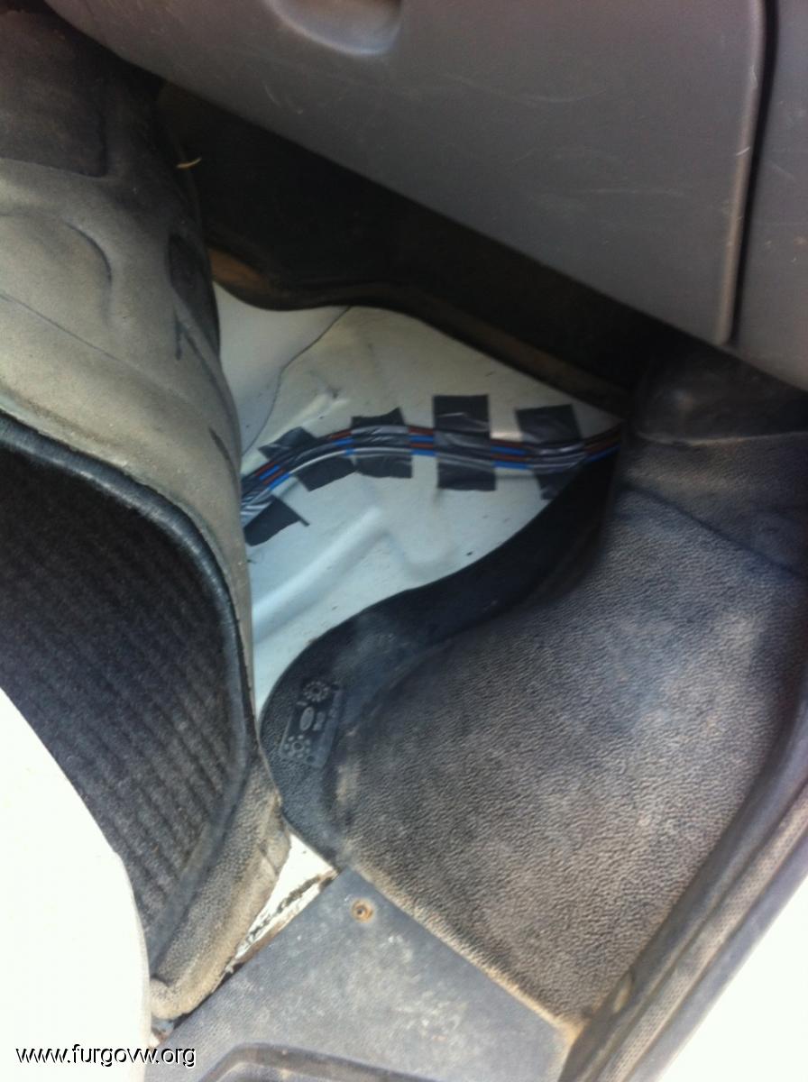

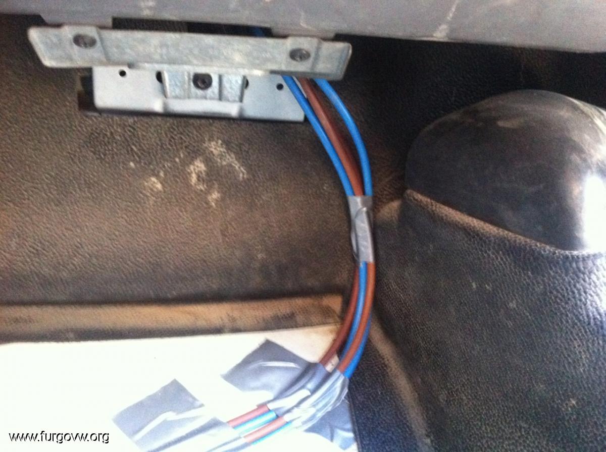

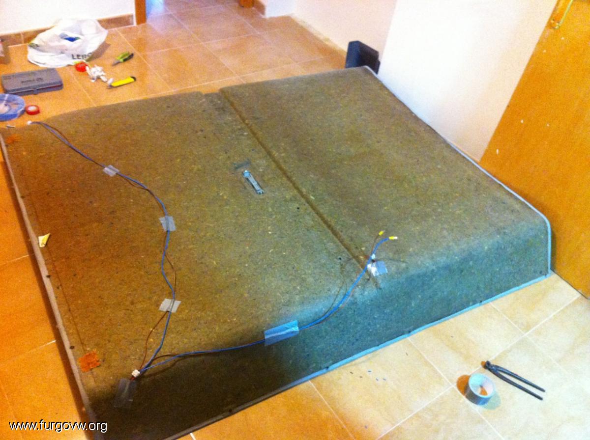

Otra cosa que tambien queria hacer es poner el asiento doble del copiloto giratorio. Despues de darle muuuuuchas vueltas he decidido comprarme una llave torx T50 y cuando le quiera dar la vuelta le quito los 4 tornillos y se la doy a mano q no pesa tanto como yo creia y con el suelo de goma desliza muy bien.
Para no joder el cable que va al asiento lo he sacado por el centro del asiento y lo he metido dentro de un tubo corrugado, asi esta protegido para cua do gira.

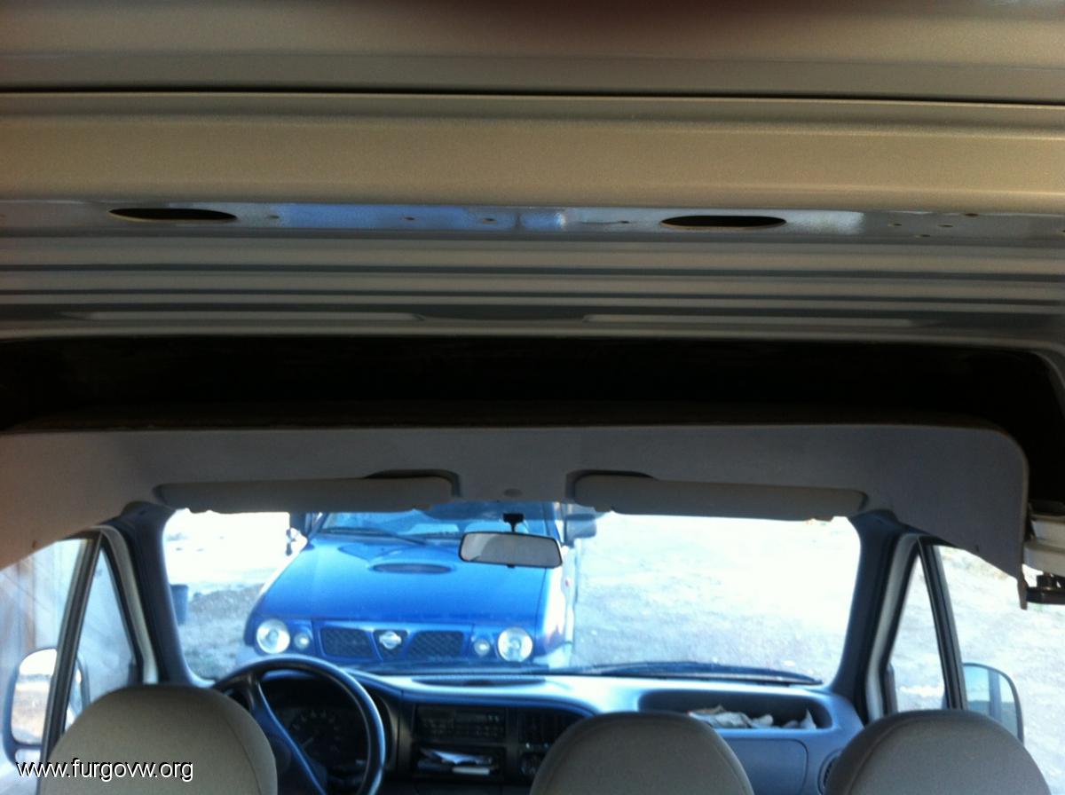

Ahora estoy liado poniendo un cable en el porton trasero que me permita abrir el maletero desde dentro. Un taladrito a la pieza que ahora os enseño y se le engancha un cable de acero como el de los frenos de las bicis.
*imagen borrada por el servidor remoto*imagen borrada por el servidor remoto
Cuando lo acabe lo publico.

Ya puedo salir x el maletero jajjajja
Un cable de acero que va desde la cerradura que hemos taladrado hasta arriba.*imagen borrada por el servidor remoto
Y por ultimo un tirador para que quede un poquito mejor.*imagen borrada por el servidor remoto
La verdad que creia que era mas complicado de lo que ha sido, to es ponerse!

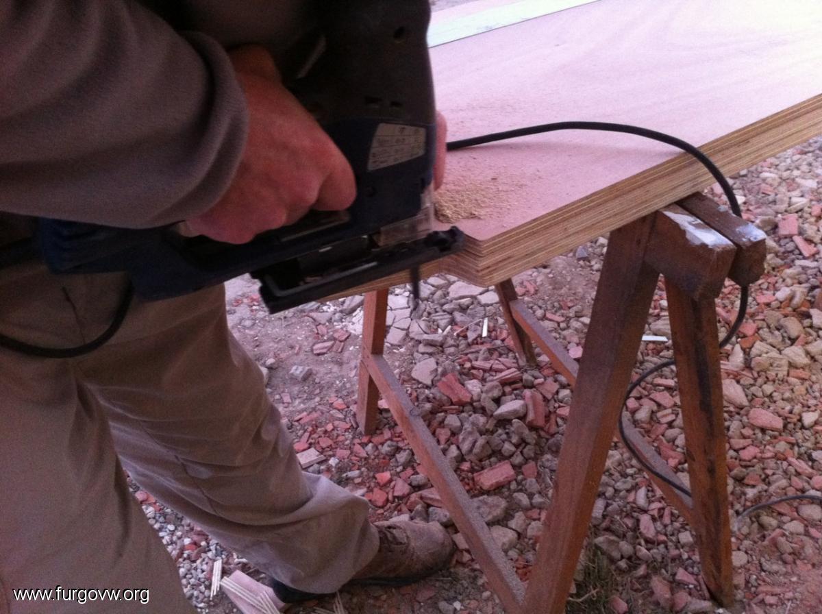

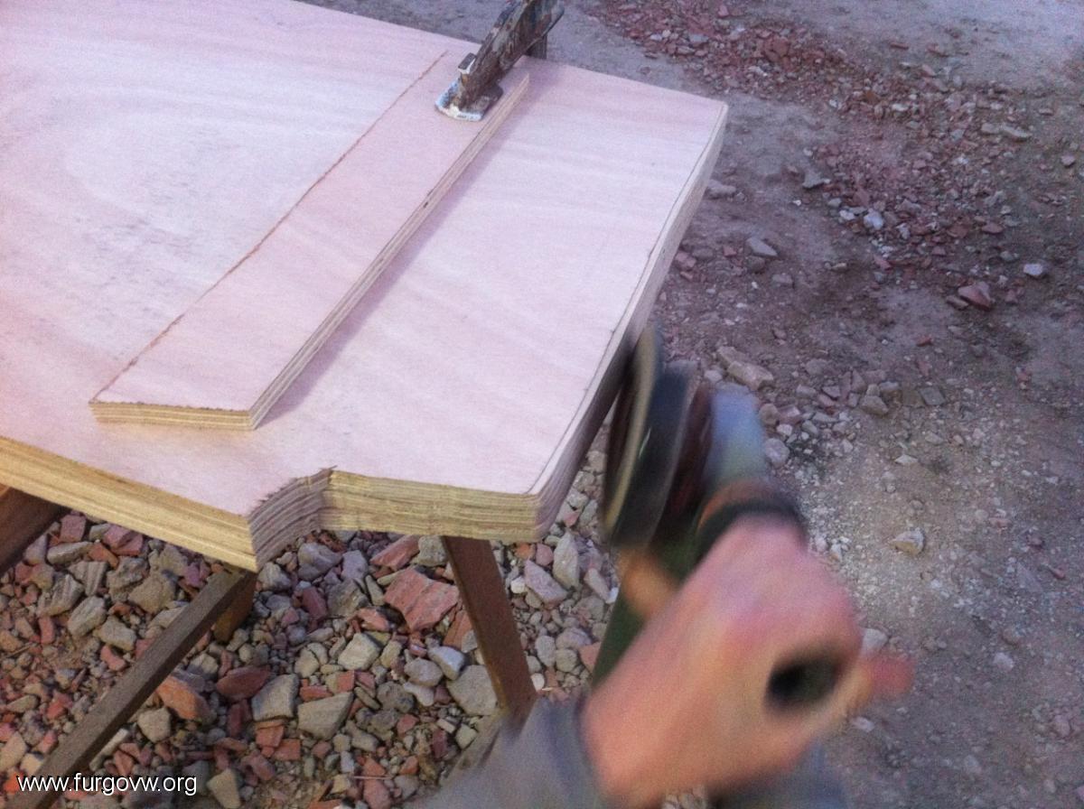

Lo ultimo ha sido el suelo de madera
No he encontrado un tablon de madera de las dimensiones de mi furgo que es la larga asiq con un poquito de tetris conseguimos la planta entera. Antes de la madera le puesto un aislante de suelos y tarimas flotantes que se me olvidaba.
Despues de cortar, lijar y encajar le ponemos un pegamento plastico y un sintasol imitacion de parquet
Hay que ponerle los tornillos LARGOS para anclar la banqueta trasera
Y ya esta listo mi salon!!! Mas contento que un rumano en la edad del cobre jjaajjjajjja

abraham_s-lab
Muy buenos bricos quería preguntarte el asiento de atrás es artesanal o comprado asi? cuantos asientos llevas de normal? un saludo

pepe_sss
Cita de: abraham_s-lab en Diciembre 10, 2014, 23:09:19 pm
El asiento de atras es una estructura que venia con la furgo cuando la compre de 2^mano aunque me he informado y es una empresa que las comercializa. Es el modelo Mundaka de la marca Enaire. Normalmente voy con 3 asientos legales (los delanteros) xq la estructura esta no tiene cinturones ni esta homologada para usarse como asiento en carretera. Si hacen falta mas asientos para mas personas le pongo el banco trasero y 3 asientos mas.
La estructura es la polla sinceramente te digo y tb creo q si te pones la haces igual.
