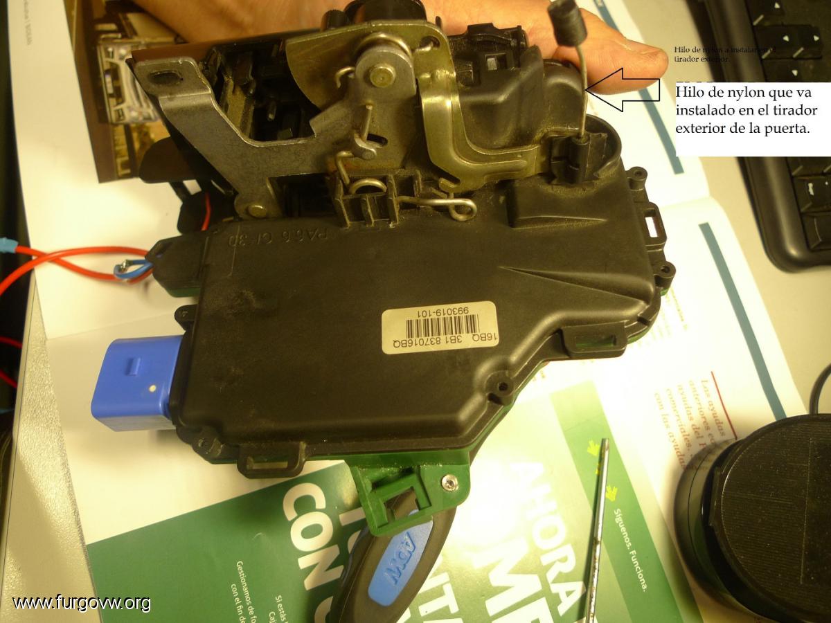

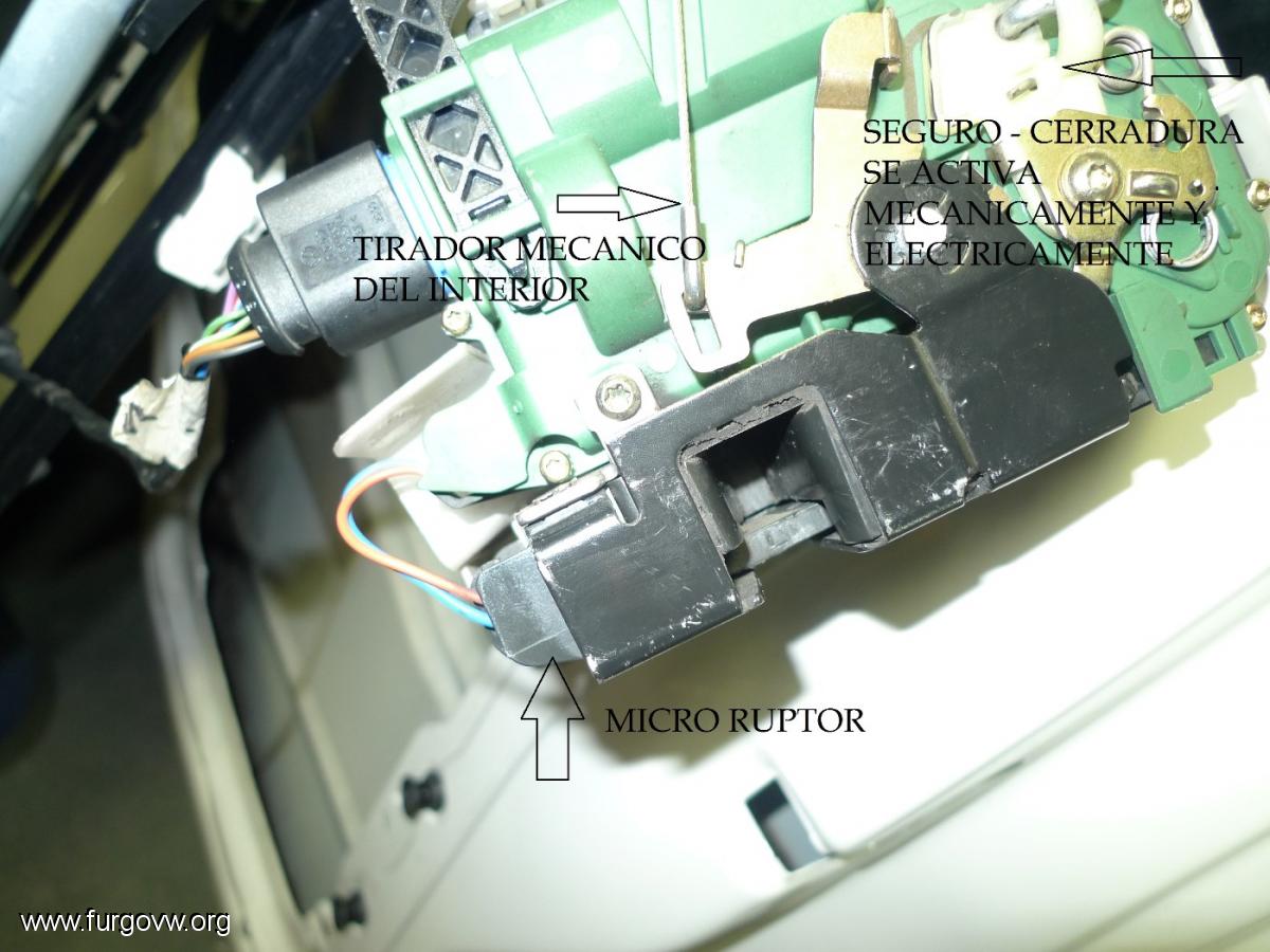

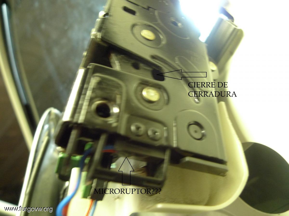

He leído por la web, que si existe un microruptor, situado en la parte baja de la cerradura, si está medio roto a veces no permite la apertura de la cerradura, otras veces sí, una putada,  es así? sabéis algo?. Colgaré algunas fotos.

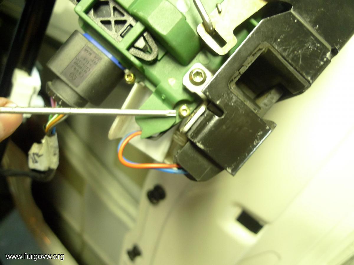

Hemos soltado la cerradura, hemos probado el micropins 8-7. Al cerrarse el cierre de la cerradura, su parte baja actua de leva y pulsa un botoncito del micro. En la posición cerradura abierta existe continuidad entre el 8 y 7, la leva está pulsada. Con el cierre echado, los contactos no dan continuidad y el boton del micro está liberado.
Después de hacer infinidad de pruebas dudamos que el fallo sea del microinterptor.
El problema nos viene aquí, probamos la puerta sin cierre centralizado, todo bien. Probamos la puerta con el cierre centralizado -activandolo nosotros o activada ella sóla con los segundos de retardo que tiene-, entonces las primeras 2 ó 3, aperturas va bien, pero llega un momento a la tercera o cuarta prueba, que al activar el cierre centralizado, la cerradura del copiloto no se abre, ni mecanica ni con el mando, etc..........

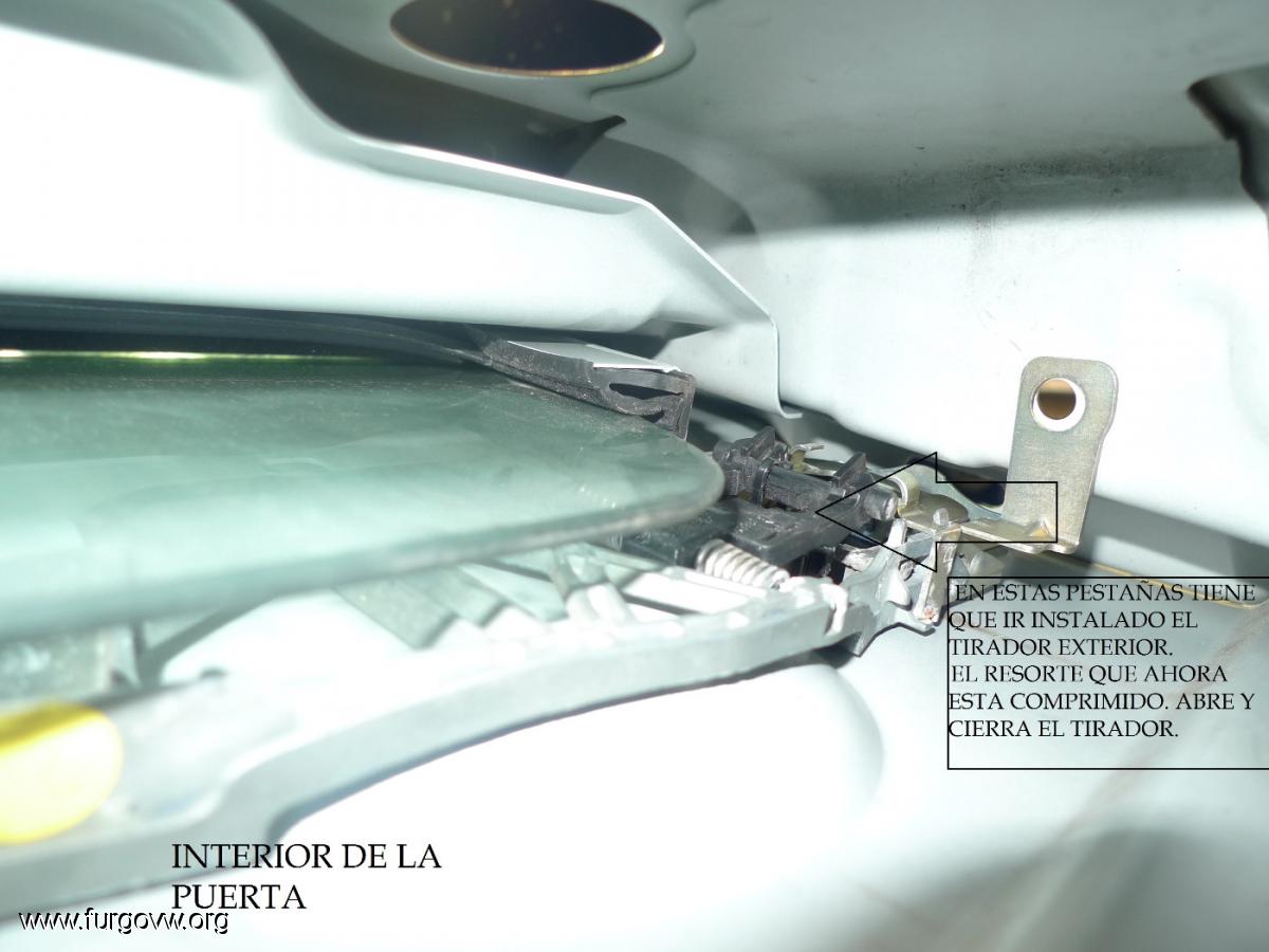

Ayer sábado sin soltar de nuevo la cerradura de la puerta, ajusté el nylon del tirador exterior -de estar en la posición de más tensado a la mitad más omenos- y comenzó a cerrarme y abrirme la puerta sin problemas. Probé con el cierre centralizado sin él etc. todo perfecto. Parece ser que la posición mécánica del tirador de nylon tiene mucha importancia desde ayer todo ok. Probablemente la cerradura vieja también habría funcionado. Unas fotos.
