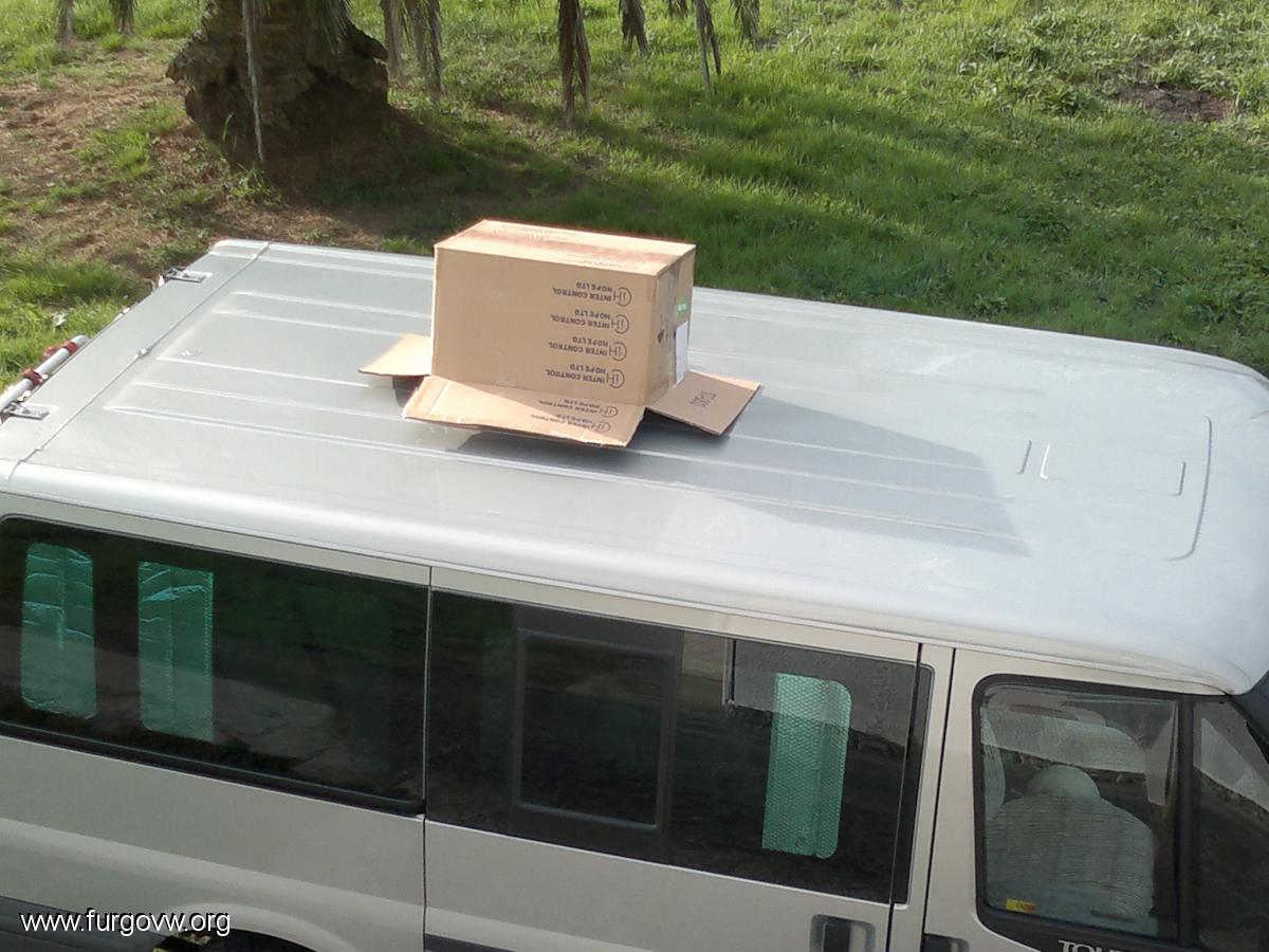

Ahí tenéis   ;D
ivanmb100
¡Ostras! ¡Que claraboya más guapa! ¿dónde la has pillado? Quiero una.
El pueblo que olvida su historia está obligado a repetirla.
Madre mía, en este foro está prohibida la publicidad y hay un huevo y me llega a saturar... pero es descarado ya.
ta
 ;D
Está debajo , era para que que secase bien , que a la noche caía humedad.
ivanmb100
Pues que sepas que cura mejor el poliuretano con humedad.
ESERO
Si es mucho el relleno que le puso por las curvas de la chapa no es aconsejable porque ese grueso se baja y se despega de la parte alta.
Tampoco es bueno forzar su secado con pistola de calor porque secas el exterior y el interior pasaría mucho tiempo en llegar a fraguar, es como si quedara dentro de su embace.
