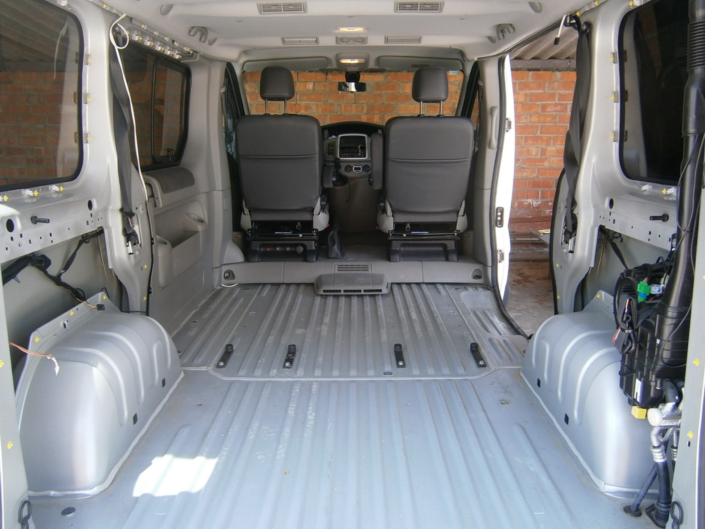

Pues me voy liando con ella poco a poco, dedicándole un poco de mi tiempo libre que no es mucho tampoco.
Primero pelarla bien, a ver que hay debajo, no me asuste mucho después de ver cientos de fotos por el foro no la vi tan mal. :)

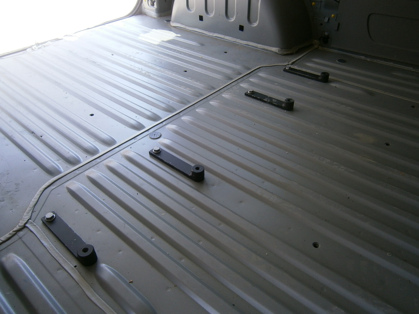

Descubrí unos estos boquetes en la chapa, parecían estar tapados con algo parecido a tela asfáltica o algo parecido. Tendré que ver como los vuelvo a tapar, no se cual es su función realmente.

Buli Dj
Cita de: Afastur en Octubre 27, 2019, 16:16:33 pmPues me voy liando con ella poco a poco, dedicándole un poco de mi tiempo libre que no es mucho tampoco.
Esos boquetes son donde encaja la barra de los asientos traseros. Yo los e tapado con trozos de poliestireno y espuma expansiva. Y luego ya cuando termine, pondre aislante en todo el suelo y encima la tarima.

Esos huecos ya me di cuenta que al no tener tercera línea de asientos no tienen uso alguno. Tenia pensado taparlos con tela asfáltica o similar luego aislar y poner el suelo. A ver si acabo con el panelado lateral.

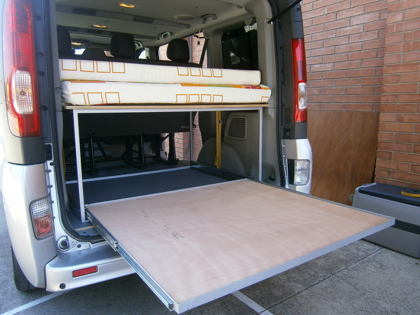

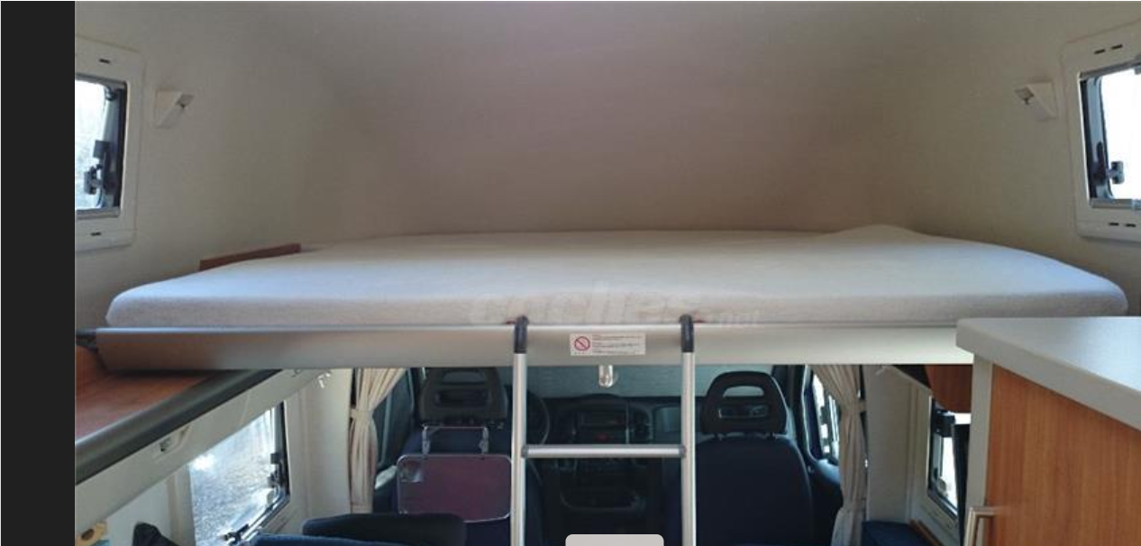

Pensando en su futuro diseño interior, algo simple y funcional.
A ver si veo algún diseño que me guste más y lo perfecciono en medidas y huecos para pasar a su construcción.
