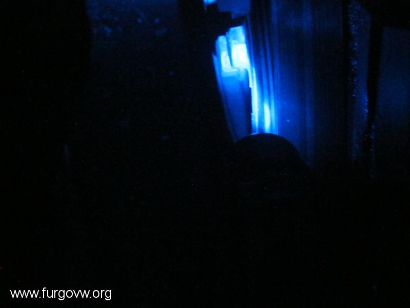

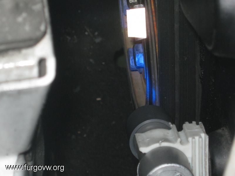

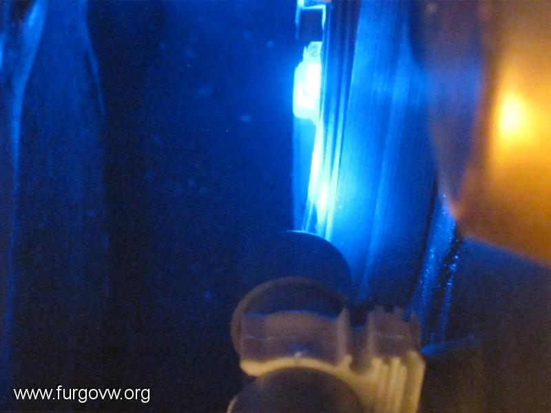

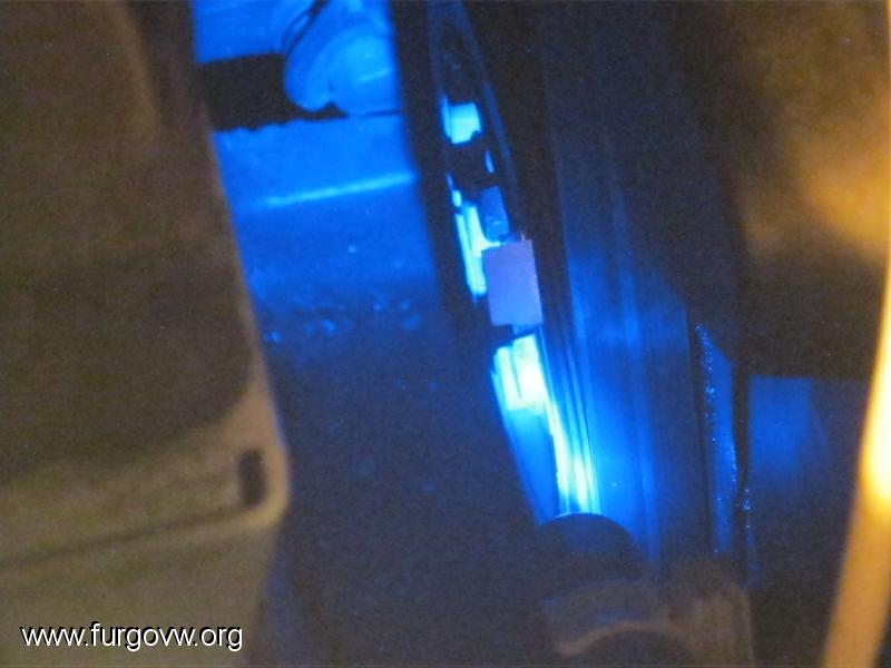

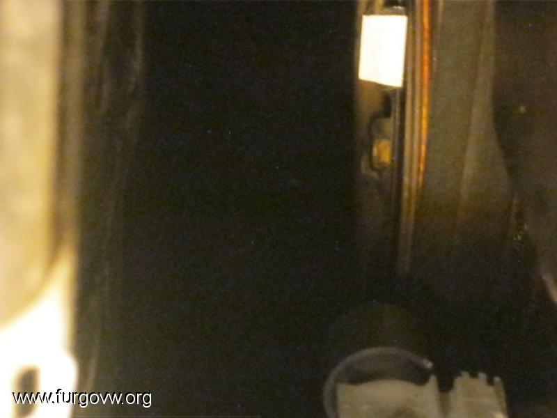

Láser:cierto,la refrigeración es muy poca con la chapa,se termina apagando.
Solución:he sustituido el láser por un LED azul(trabajan a la misma tensión) :D :D
Problema:la lente dispersa la luz del LED mucho mas y fallaba la lectura a 3000 RPM
Solución:poner el LED azul y el LED captador sin lente(faltan fotos)
Resultado:aunque se acorta la distancia para hacer la lectura de las RPM,ya no falla(4000 RPM en 3ª,4000RPM es la zona de potencia maxima,mas revoluciones no creo que pille y 2250RPM el par motor, y sin novedad)
Conclusión:con el LED,no se calienta,no falla,seguro que tiene una vida mas larga que el láser,no le afecta el calor del motor y encima queda el motor de un color azul de lo mas molón. .meparto .meparto

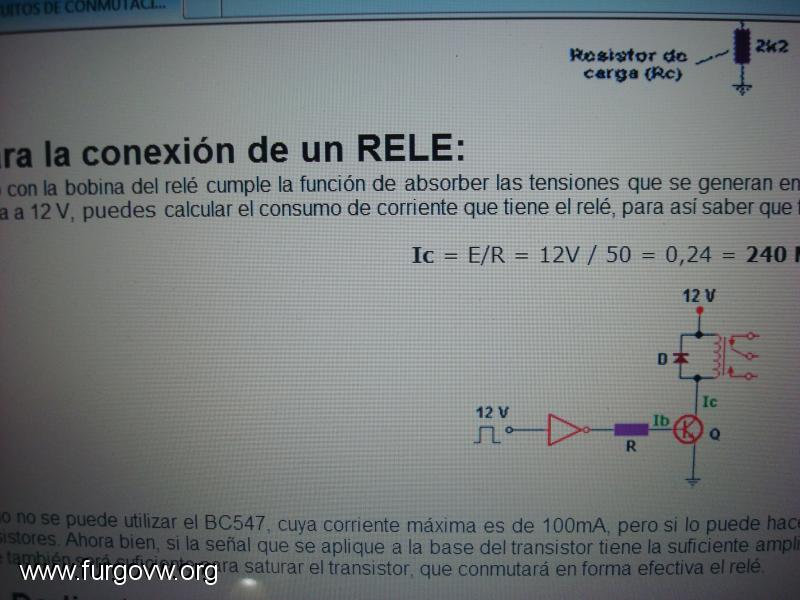

Pregunta:¿si quito R1 y el LED,tenemos 12v a la salida?
Es para poner un rele.
Gracias y saludos   ;D
, intenta ponerle el rele pero me parece que en ese punto comprueba la tension si tienes 12v no hay problema date cuenta que es circuito integrado quien alimenta al led y normalmente la tension de trabajo es poca, pero compruebalo y asi estaras mas seguro, creo haberte mandado unos esquemas electricos voy a ver si te los puedo enviar, saludos campers

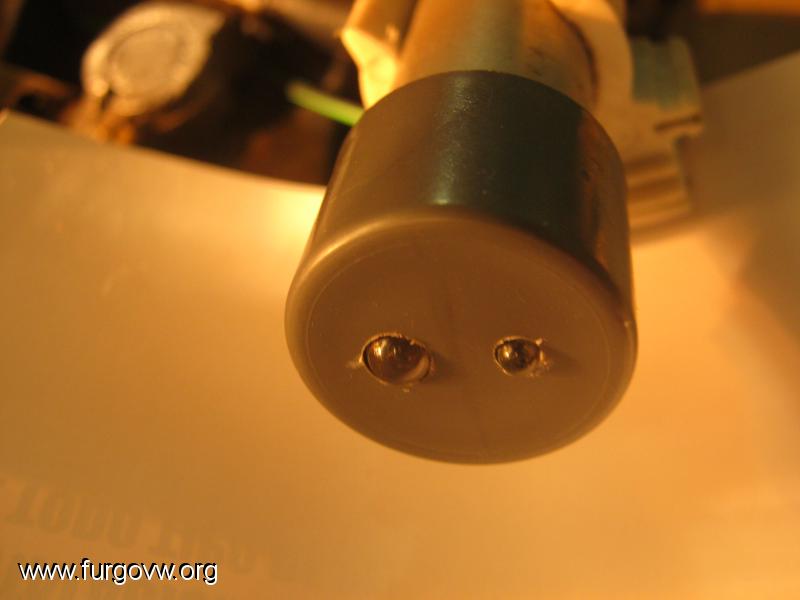

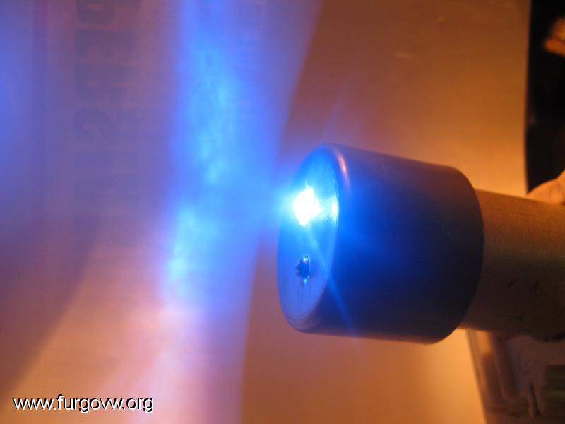

Bueno,pues ya tengo montada la sonda del motor.
La verdad es que se simplifica el montaje bastante,podemos prescindir de la placa de baquelita,simplemente con soldar los LED a las cables ya es suficiente.
La cosa queda así:
Con una tapa de PVC para tubo de 20mm,le damos 2 taladros,uno de 5mm pa el LED azul(emisor) y otro taladro de 3mm para el LED receptor,lo tenemos listo.
Bueno,por ahora hasta aquí,falta alguna cosa,pero lo gordo ya esta hecho.

Si el LED es un Led normal,es el que tenia a mano.
El laser original que tenia el aparato se calentaba y se apagaba poco a poco.
Por eso,viendo que el laser funcion a 3 voltios y que el efecto en que se basa este aparato es la reflexion de la luz y la captacion del reflejo,pues probe con un LED y funciono.
Asi se complica menos el tema,alargar los sensores,2 cables al LED emisor y 2 al LED receptor,2 taladros en la tapa de pvc y poco mas.
