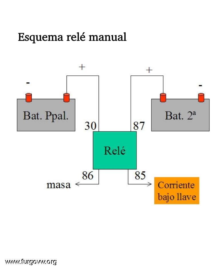

Buenas de nuevo, en breves me voy a poner a hacer la instalación del relé nagares, se puede poner sin fusible o hay que poner, esque e visto un esquema en el que no hay fusibles gracias.

Es el manual o automático?
gohst
Urasandi
El manual tiene 4 patas y es mas barato.
El automático solo tiene 2.
gohst
Pues entonces será el manual, por que tiene 4 tiene el 30,87, 86y85.lo compre en lulukabaraka
Urasandi
Julio 28, 2014, 10:44:55 am #10 Ultima modificación: Julio 28, 2014, 10:50:37 am por Urasandi
Seguro:
Manual:
Tendrás que cambiar el interruptor (patas 85 y 86) por la señal del alternador (mejor que con la señal del contacto): así se activará sólo con la flagoneta en marcha. La seál del alternador dependerá de tu modelo de furgo y tipo de alternador.
