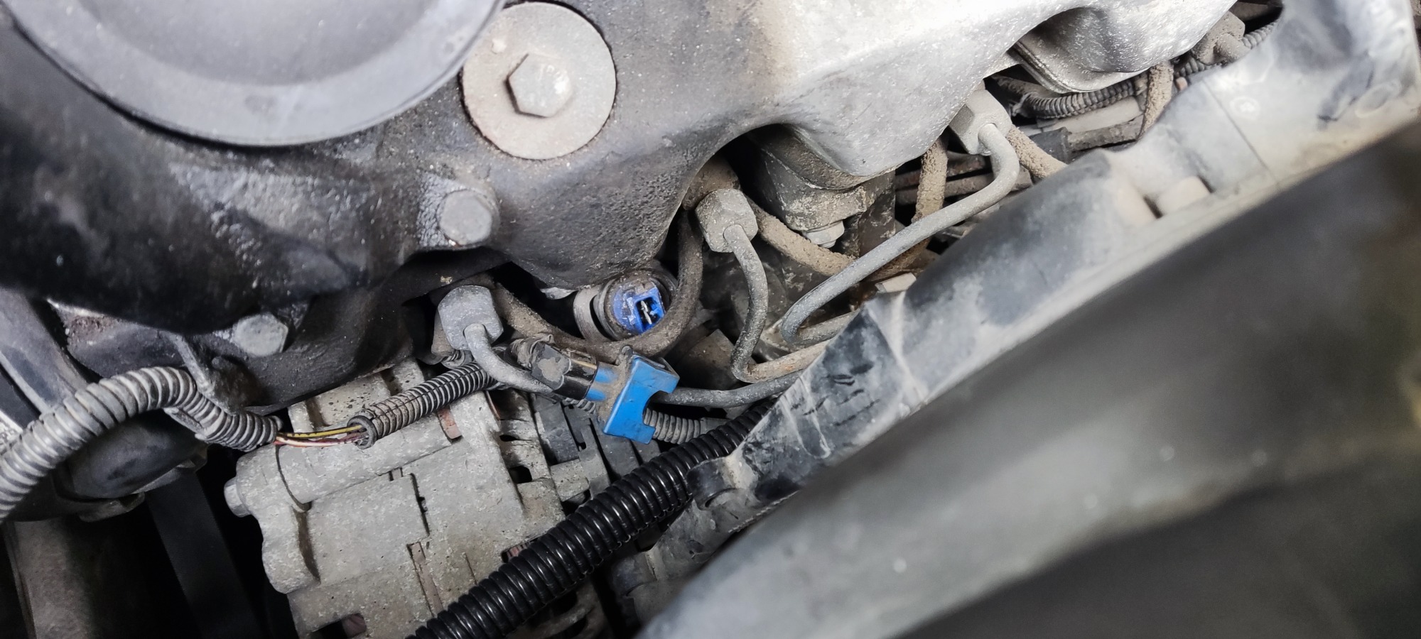

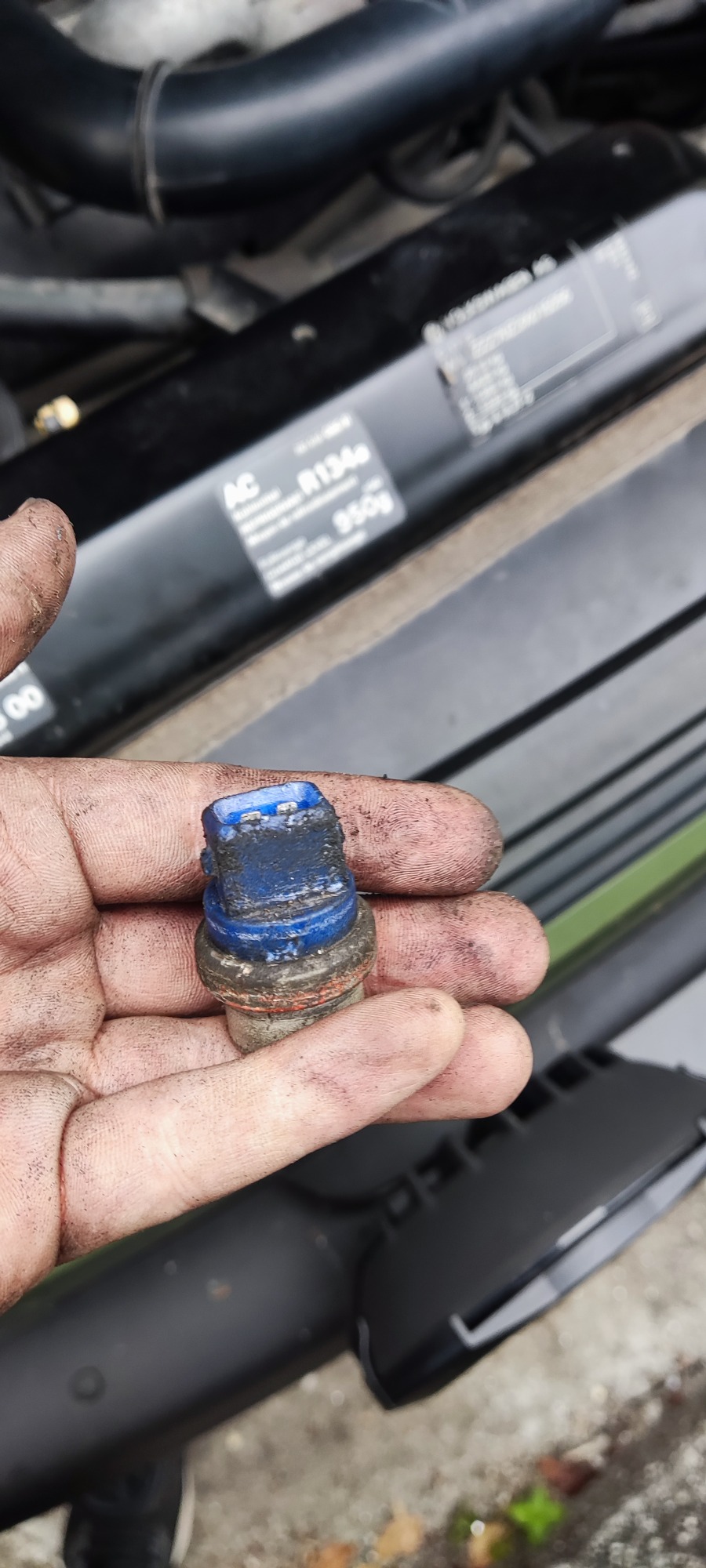

Hola buenas, tengo el mismo problema con los sensores, no me marcan la temperatura en el cuadro, tengo una T4 2.5 de 88cv con motor AJT. Buscando por arriba he encontrado un sensor azul de dos pines, pero ni rastro del de 4 pines. Hay que desmontar el cubrecarter e ir por abajo verdad?
Os adjunto fotos del que saque. Este tiene de referencia 021 919 369
