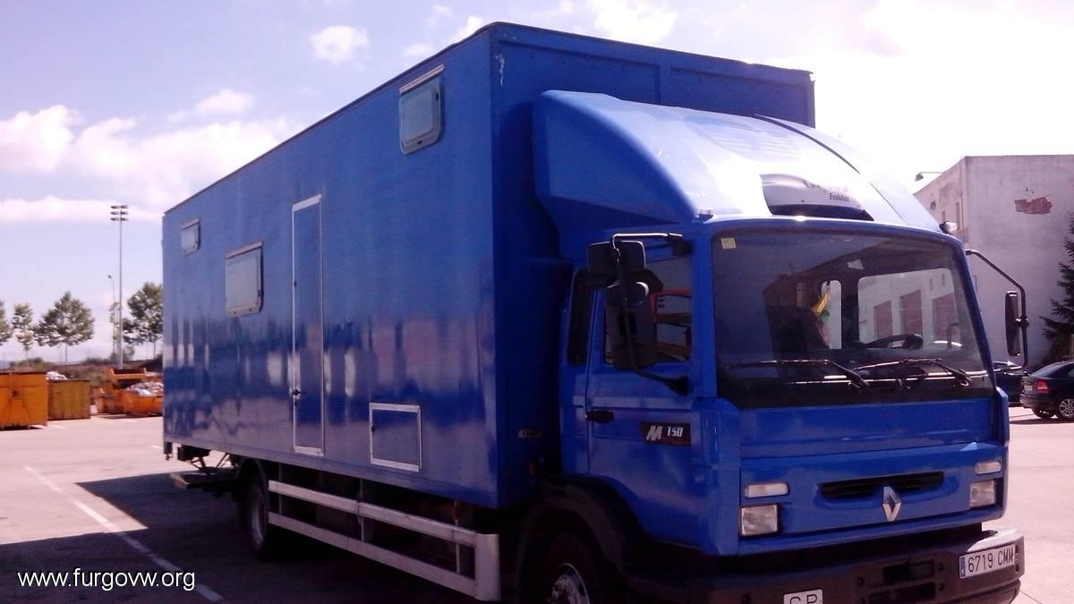

Sound truck
bueno aki os dejo una fotitoo del camioncitooo para kienes no lo hayais vistooo...  aki os dejo un enlace donde sale el seguimiento de  la contruccion, proto actualizare el hilo  con estos nuevos avaces ..
http://www.furgovw.org/index.php?topic=252999.0
