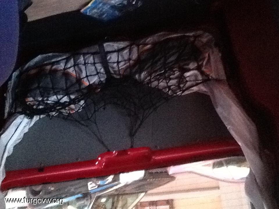

Luego para guardarla compre una malla que se sujeta en el mismo tubo.
Así queda desde dentro, en ningún caso se enreda ni nada.
