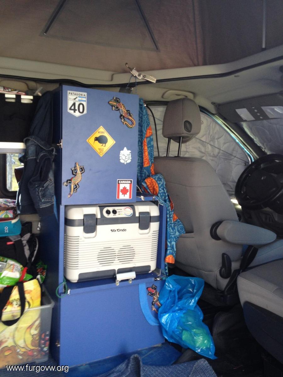

El mueble es pintado o forradod e vinilo?

La furgo tiene una altura interior de 1,68 y el contrachapado es forrado en pvc, una pasta pero merece la pena a la hora de moverlo y cargarlo.
