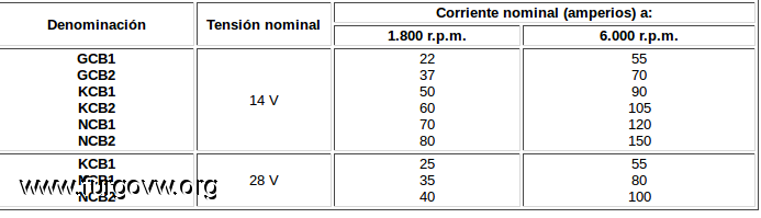

85A(no confundir con Ah) a ralentí es alta... pero depende de la intensidad  que  el fabricante quiera que tenga a ralentí para ese vehículo en particular...también la carga tardará según la intensidad nominal que tenga el alternador
