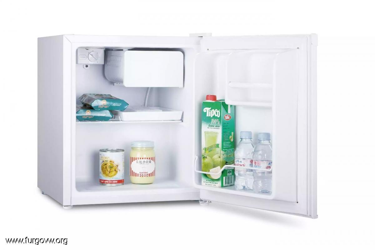

Hola furgoneteros, cómo estamos?
Bueno, mi pareja y yo queríamos hacer una consulta ya que somos novatillos en todo esto,....
Nos vamos de veranito con la furgo y queríamos ponerle una nevera, la que mejor nos sale consume unos 149Kwh anuales segun pone en la info,... La cosa es que estamos mirando pa ponerle la batería secundaria y la pregunta es la siguiente: Necesitamos un conversor a 220v para poder enchufar la nevera a la batería secundaria o no hace falta y se puede enchufar directamente?
Muchas gracias, foreros!!
Paula y Nino.

si la nevera viene con toma de 12v no hace falta conversor, si solo tiene de 220v si tendrias que poner un conversor

Yo acabo de pillar una en el worten por 99 euros, que se ajustaba a las dimensiones que necesito y la he mandado a frigosolar a que me ponga el compresor danfoss de 12v, sale mas barato que pillar una waeco tipica y el consumo es algo menor
Te dejo el enlace de frigosolar también por si te interesa
http://www.frigosolar.com/CONVERSION/CONVERSION.htm
Espero haberte ayudado ;)
