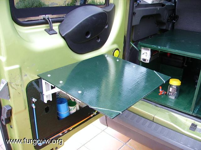

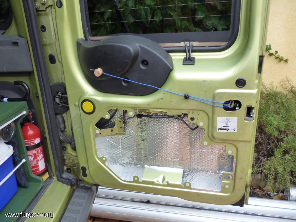

Cuando aislé la furgoneta me fijé en el hueco inutilizado de las puertas traseras y decidí aprovecharlo.
Para ello copié la tapa que viene de serie en DM con un gran agujero en el centro para poder así acceder a las cosas guardadas en el hueco de las puertas.  Y ya metidos en faena, le puse también unas bisagras atornilladas sobre la tapa para poner un tablero de DM y hacerme así una pequeña mesa abatible.
Aquí vemos como queda la mesita.

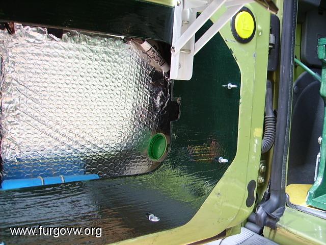

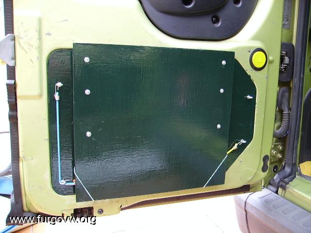

Y aquí la vemos abatida. Como podéis ver la mesita abatida tapa el agujero de acceso y no deja que se vean las cosas allí guardadas e impide que se caigan.
Las gomas que veis en las esquinas del tablero es un arreglo provisional que le he hecho para que no hagan ruido las bisagras cuando cojo un bache en marcha.

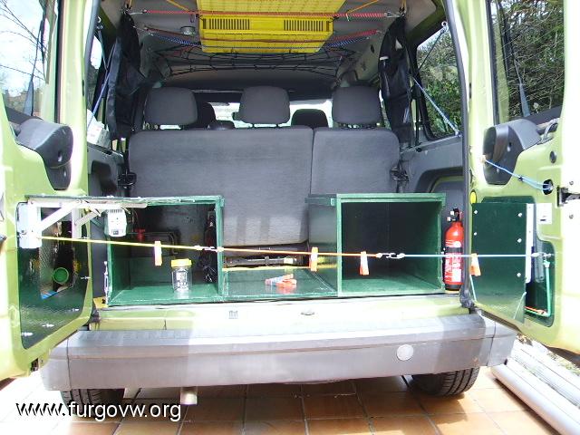

Aquí vemos las dos mesitas, una en cada puerta. Si os fijáis un poco os daréis cuenta que la mesita de la derecha está un poco mas baja y es un poco más pequeña que la de la izquierda debido a que los agujeros de las grapas donde se anclan las tapas están a diferente altura, pero la diferencia es mínima.

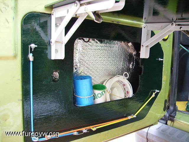

Para anclar las tapas en los agujeros de las grapas he utilizado unos cáncamos atornillados en un taco de DM de 1,5 x 1,5 cm. Aquí podemos ver el detalle de los cáncamos.

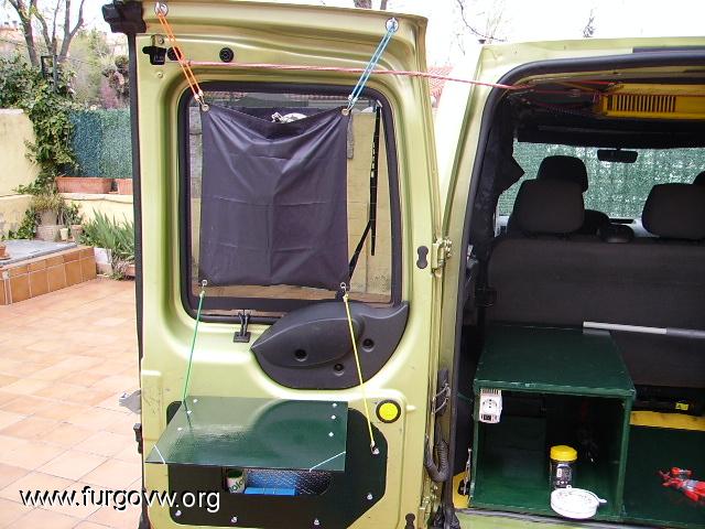

Los cáncamos junto con unos pulpos me vienen muy bien para amarrar la cabina del Decathlon que utilizo para la ducha (no hay foto), improvisar un tendedero de fortuna ....
.... o amarrar una bolsa para guardar los zapatos por la noche.
