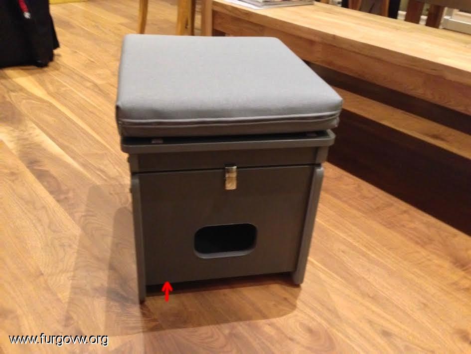

Estoy haciendo un mueble para el potti basado en la caja multifunción de la MP y tengo una dudada.
¿Cómo sujeto la tabla que va en la base? entiendo que sólo con los tirafondos laterales no aguantaría bien el peso al sentarse en el potti ya que la tabla no apoya en el suelo, lo que apoyan son los tableros laterales.
En esta foto se ve una pieza que parece que hace la función...
Si alguien puede decirme la solución y piezas que se ponen en estos casos se lo agradecería.

Hola!
creo que puedes hacerlo colocando un par de ángulos de aluminio (uno a cada lado), por debajo y atornillados a las caras laterales del mueble.
También puedes solucionarlo con cuatro topes de goma por debajo de la tapa inferior, que eviten que ceda esta.
Saludos!

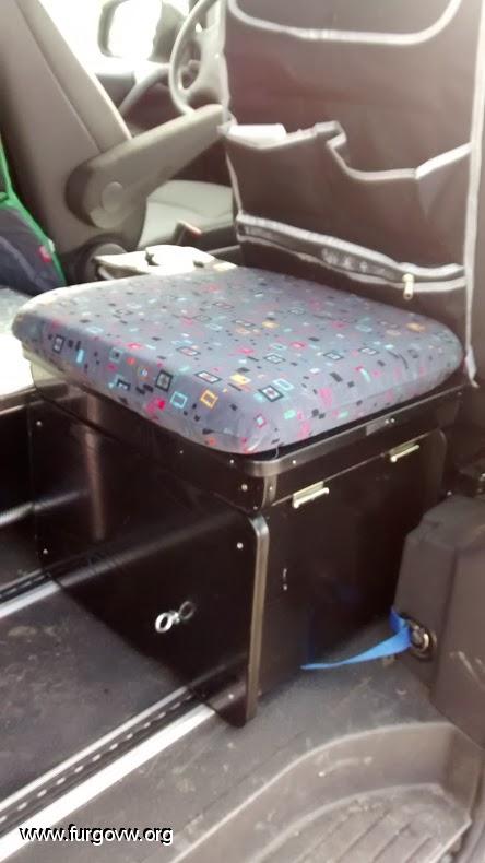

Ahí va una foto del mueble para un potti Thetford 335 con su cojín como D10S manda   ;)
