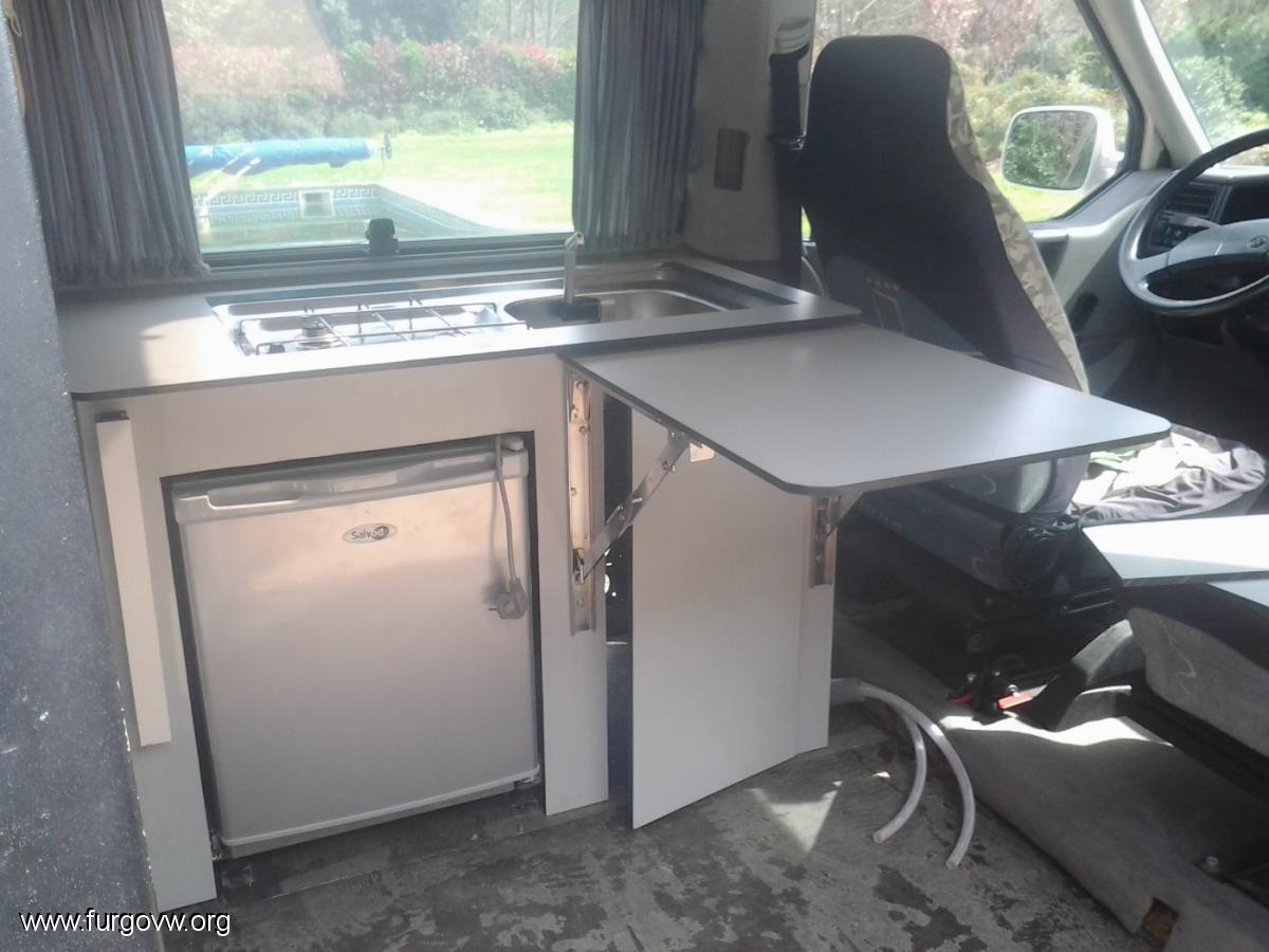

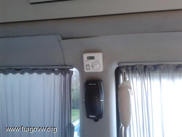

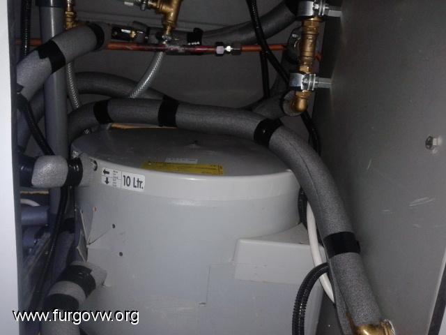

Os pongo unas fotos de mi instalacion,,llevo todo debajo del fregadero osea a la derecha de la nevera.
