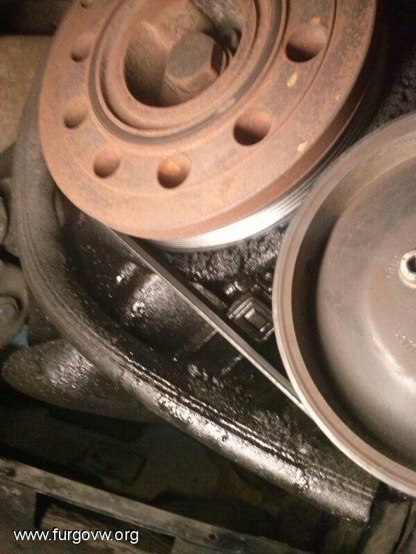

Muy buenas a todos.
Resulta que tengo un chirrido en la furgoneta, una T4, desde hace mucho tiempo y me comentaban que aparte de la molestia no iba a causar ningún daño al motor.
Ahora he decidido arreglarla y la he llevado a un mecánico que me han recomendado.
Por lo visto tiene una polea que es algo mas grande que la original (me la cambiaron hace unos años en un taller), va a un eje que por lo visto está doblado y hay que cambiar también un tensor y la correa (hace tiempo puse una un poco mas pequeña para ver si se arreglaba el ruido pero no funcionó) y no se si algo mas.
Me dice que a la larga puede causar un daño mayor.
La otra parte mala es que me cobra 900 euros por arreglarme todo.
¿Alguien tiene alguna idea de si esto es así?
Tengo unas fotos pero cuando las veo me quedo igual. No se como se insertan para que las veais, lo intentaré.
Todo comentario es bien recibido.
Muchas gracias.

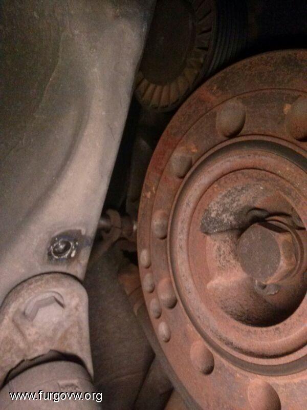

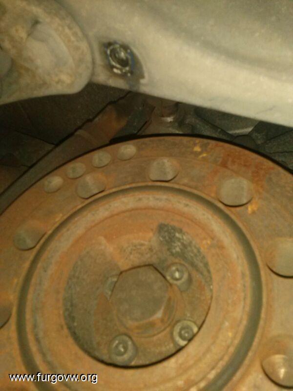

En mi caso tengo un eje (tal y como se ve en la última fotografía) que está fastidiado e igual hay que llevar la pieza por donde pasa a un tornero.
Para lo del tema del aceite en principio lo que me han comentado es que cuando le toque el cambio de la correa de la distribución que se aproveche para mirar de dónde viene la fuga.
