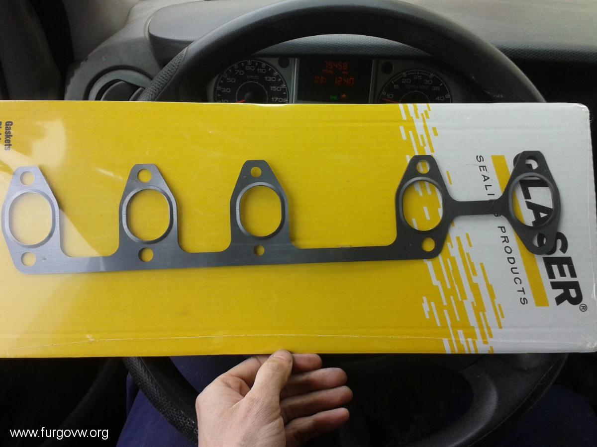

junta nueva
colector, esta puesto en el sentido de la marcha, y las rajas en los dos tubos del los dos extremos
