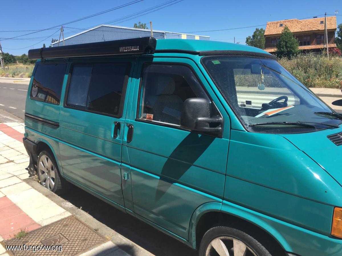

Bueno despues se andar a palos mas de 6 meses con el "mecanico" (por asi decirlo). La he sacado y estamos reparando su motor original. Este tipo me queria colar el de 88 por el de 102. Y luego hacer unas historias al turbo y demas para sacarle 115cv cosa que no me gusto nada. Asi que a mi taller de confianza en Asturias a reparar su motor original. Ya os contare. La dejamos esta misma mañana y ya estan con ella.
Camperizamos tu vida para que cumplas tus sueños.
Camperiza-T
El viernes por fin la saque del taller. Despues de una rectificacion completa de motor, embrague nuevo y revision de la caja de cambios. Resulta ser que ademas de haber llevado un calenton antes de vendermela. Estaba la distribucion pasada un diente y estaban los pistones pisados enteros. Ahora estrenamos motor y va de cine (dentro de lo quebes un 2,4d).
Le hemos metido 1000km este fin de semena y varios puertos y va impecable. Ahora a disfrutarla!!!!
