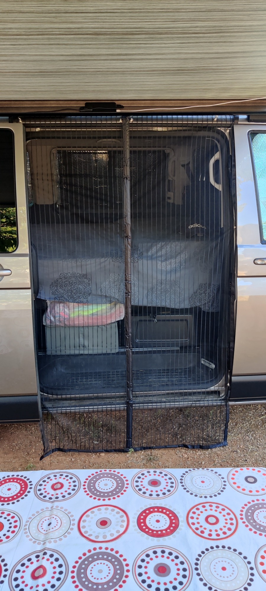

Ha quedado de lujo. Una pregunta, al estar por fuera, cuando cierras la puerta corredera ¿no se va machacando poco a poco la mosquitera al pillarse constantemente con las gomas de la puerta? Imagino que ponerla por dentro para evitar esto se complicaba mucho más...
Albert VW T6
Cita de: hendel en Junio 11, 2021, 17:55:31 pmHa quedado de lujo. Una pregunta, al estar por fuera, cuando cierras la puerta corredera ¿no se va machacando poco a poco la mosquitera al pillarse constantemente con las gomas de la puerta? Imagino que ponerla por dentro para evitar esto se complicaba mucho más...
Los anclajes de la puerta no pillan la mosquitera, en cuanto los peques acaben el cole salimos con la furgo y le daremos uso, ya informaré del resultado con uso diario. Pero por el precio que tiene, con que me dure el verano me confirmo.

Cita de: crisjaca en Junio 04, 2021, 11:56:42 amEn algún otro hilo, referente a las mosquiteras, la hacen en tres tramos, por que parece ser que en dos, al entrar y salir se fuerza mucho la parte central de cada lateral y termina rompiendo...pero para hacer tres partes, hay que bricolar!!...ya contareis que tal van !!
Ji, ji, ji, ¿Donde habré escrito yo este tema?.......
Ah, ya recuerdo, bricos n° 32 y 114
La mia es parecida pero con 3 hojas:

Yo me la puse en mi t6 con imanes y va genial, ajusta perfecto. Tengo 2 críos pequeños y aguantó...
Yo tengo la medida 120cm de ancho, de largo sobra bastante, se tiene que cortar

Tengo un par de dudas...
El velcro lo has puesto por todo el perímetro parte superior y laterales? O solo en algunas partes de este?
Tuviste que comprar mas velcro?
